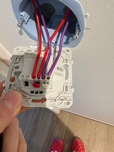

Voici ce que j’ai comme câble

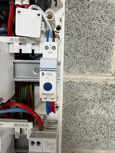

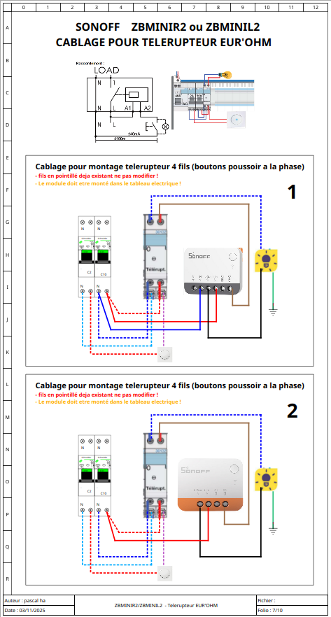

C'est bien un télérupteur, a première vue, c'est un montage 4 fils, bouton poussoir à la phase.

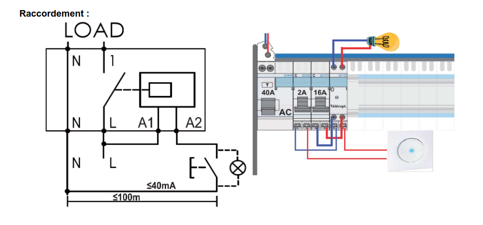

https://extranet.eur-ohm.com/media/Fiche%20Technique/30132_Fiche%20technique.pdf
Tu veux utiliser quel module, un shelly 1 gen 4 ou un Sonoff ZbminiR2 ou ZBminil2 ?
J’ai encore des sonoff zbminir2, si je peux utiliser ça, on met ça au cas où j’ai un nodon 2 relay lumière
tu veux supprimer le télérupteur existant ou ajouter le module à la suite ?
Les deux solutions sont possibles.
Ajouter le module et garder les boutons

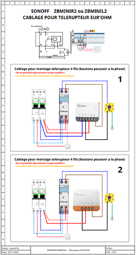

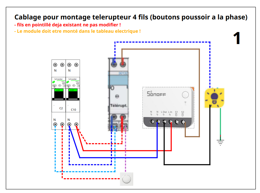

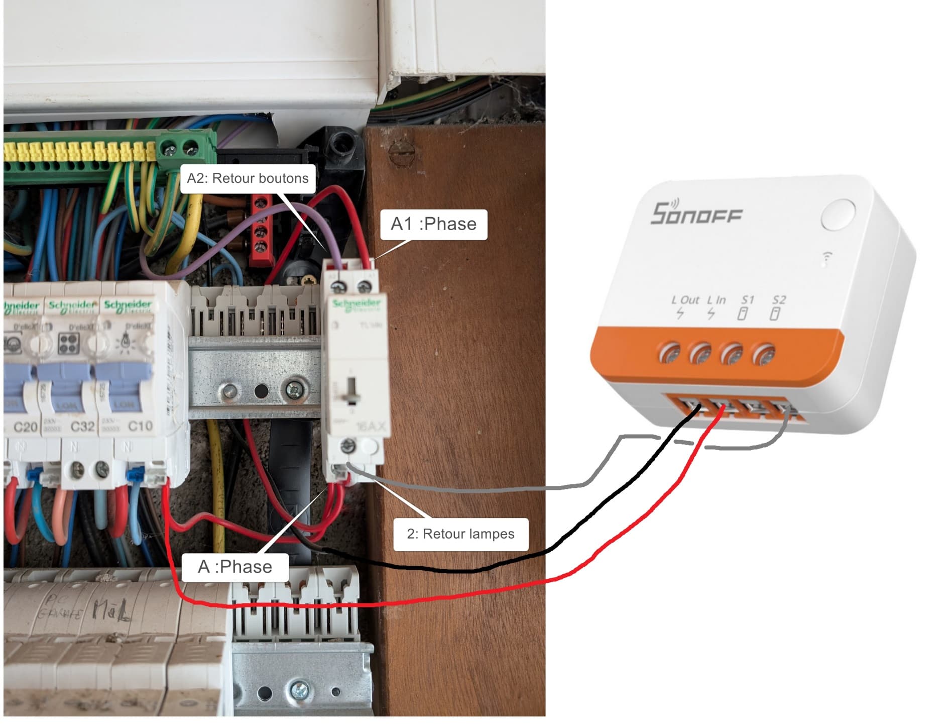

Voici le schéma, en conservant tes boutons et le télérupteur.
Avec un ZBMINIR2, tu utilises le schéma N°1.
Prends-les précautions nécessaires avant d'intervenir et de câbler sur l'électricité.
Tu dois donc :
  • Alimenter le module à partir du disjoncteur de ton éclairage (10A) phase sur Lin et neutre sur N
  • Débrancher le fil noir du télérupteur et le brancher sur Lout du module (c'est le départ vers lampe)
  • Ajouter un fil entre le télérupteur (a la place du fil noir) et le relier sur le module en S2
Ps : Une fois le câblage fait, dis-moi si c'est bon.
Rien à ajouter de plus
Ça fonctionne génial merci. J’en ai encore beaucoup à apprendre, c’est pas si facile que ça l’Elec
