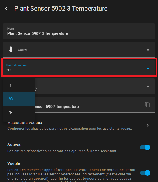

faut aller dans la roue cranter de ton entité de température, et tu pourra changer en celcius.
Je n’ai pas de choix de la température sur mon entité.
