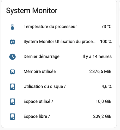

la température de mon processeur monte assez haut alors que rien n’est utilisé il y a t’il un moyen pour savoir quellle intégration ou module utilise beaucoup le processeur ? j’ai deja regardé en regardant l’activité CPU dans chaque module mais j’en sais pas +
j’ai pensé peux être que le support du SSD a un problème ?
j’ai ce modèle : Geekworm X1001 PCIe to M.2 NVMe SSD Shield Top for Raspberry Pi 5

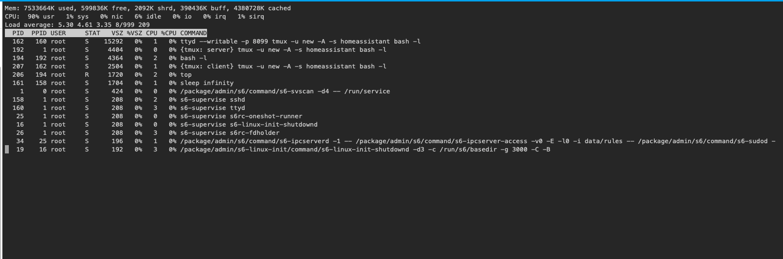

Pour voir si c’est HA en lui-même, tu as déjà regardé en utilisant l’add-on Terminal & SSH?
Les commandes « top » ou « ps aux » te montrent ce qui utilise le plus de ressources.
Il y a de grandes chances que ça viennent d’une intégration du cou pla commande ci-dessus ne t’aidera pas vraiment car on ne voit pas le détails de processus de HA :confused:
Ensuite la seule chose que je connais pour trouver l’intégration qui pose un problème, c’est la façon empirique… les arrêter les unes après les autres en vérifiant quelques secondes si le CPU descend…

Il vous faut trier par le pourcentage d’utilisation du CPU soit en appuyant sur la touche P soit en laçant top ainsi : top -o %CPU.

Y’a l’air d’y avoir aucun process de HAOS qui prend 100% du CPU comme l’indique ton système monitor… ça tendrait à exclure que ça vienne d’une intégration…
Ton CPU est bloqué à 100% tout le temps ou c’est des pics? ça ressemble a quoi le graphe d’historique de l’utilisation du CPU ?
