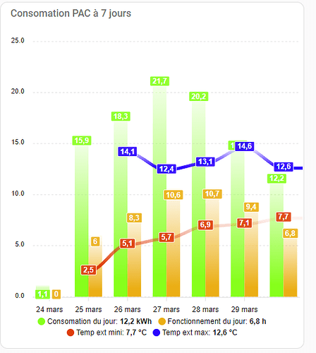

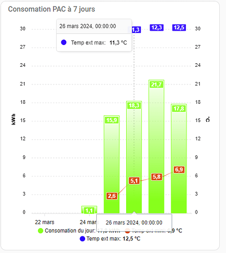

Je n’arrive pas a comprendre pourquoi mes températures ext max restent tout en haut de mon graphique?
Voici le YAML de la carte APEX:

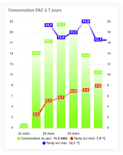

J’ai réécrit ma carte APEX en prenant en compte tes remarques.
type: custom:apexcharts-card

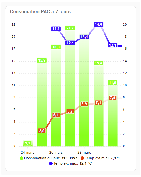

Mais la seconde courbe de température n’est toujours pas à la bonne place.
J’ai même fais une seconde carte en inversant les courbes, même résultat une courbe ne se place pas au bon endroit.

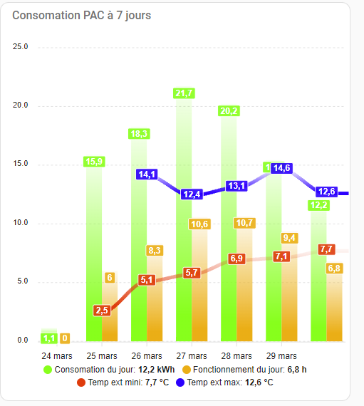

Je viens de faire un test de mon coté et j’ai le même comportement que toi, la 3eme courbe se place mal.
Cependant en enlevant les yaxis cela semble fonctionner.
Fait un essai comme cela :

Tu perds l’axe à droite mais les points sont bien placés, en tout cas sur mon essai.
Effectivement, c’est aussi lisible.
