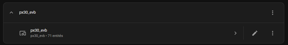

quand je vais sur HA pour checker les sensors dispo du nspanel il n y a pas la temperature , savez vous si il est possible de recuperer la temperature du nspanel directement dans HA maintenant qu il est flasher ?
voila la petite liste des sensors dispo

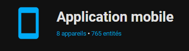

Slt
Est-ce que tu as l’application Mobile
avec le px30_evb

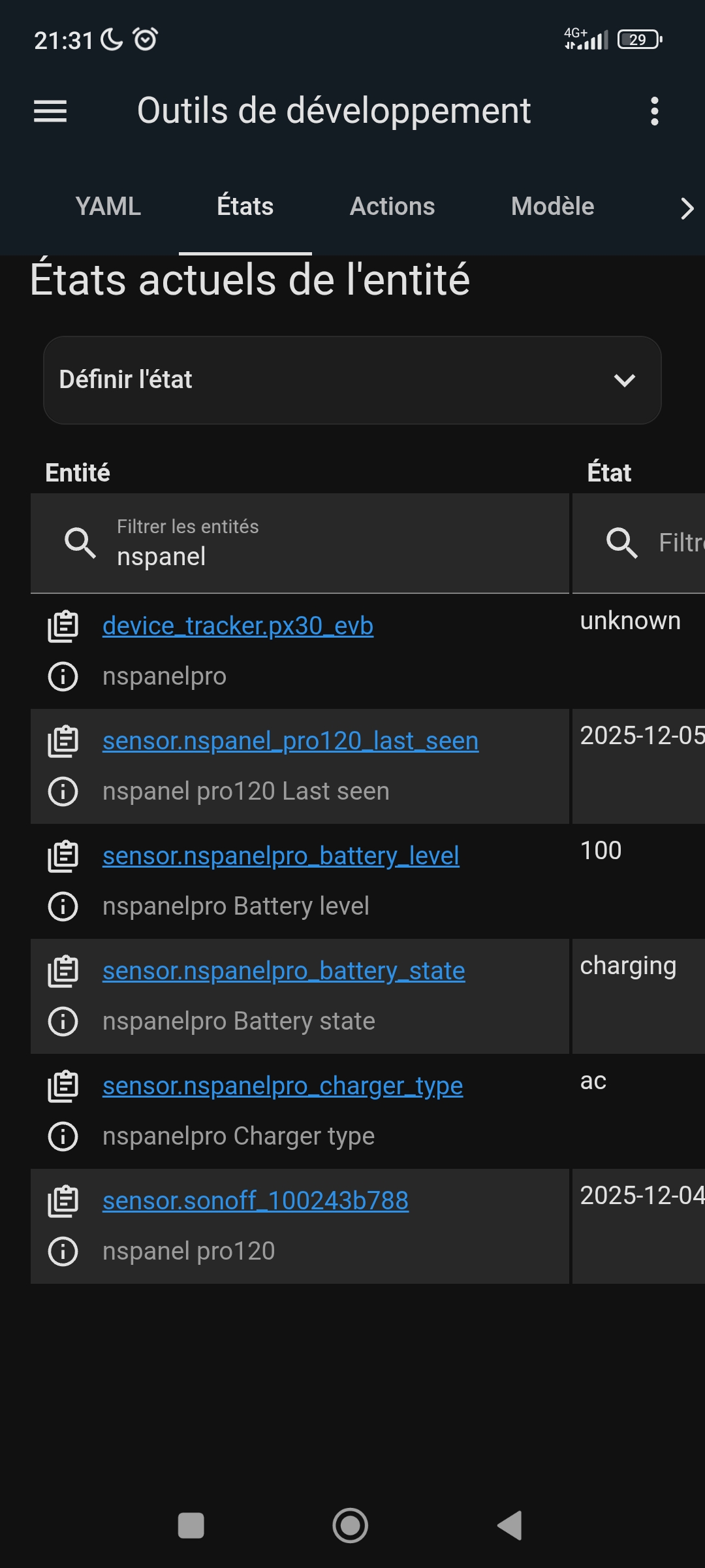

merci de ton retour , mais rien sur la temperature dans l ensemble des entité proposé .
En tout cas sur la version originale de cet écran sous Android qui n’est pas un produit Sonoff, le capteur de température ne remonte pas non plus ! L’android qui tourne dedans est très épuré et y’a très peu de choses en terme de capteur !

Effectivement ce n’est que celle de la Batterie ! :innocent:
C’est avec le Blueprint que tu peux initialiser une autre mesure de température ..
