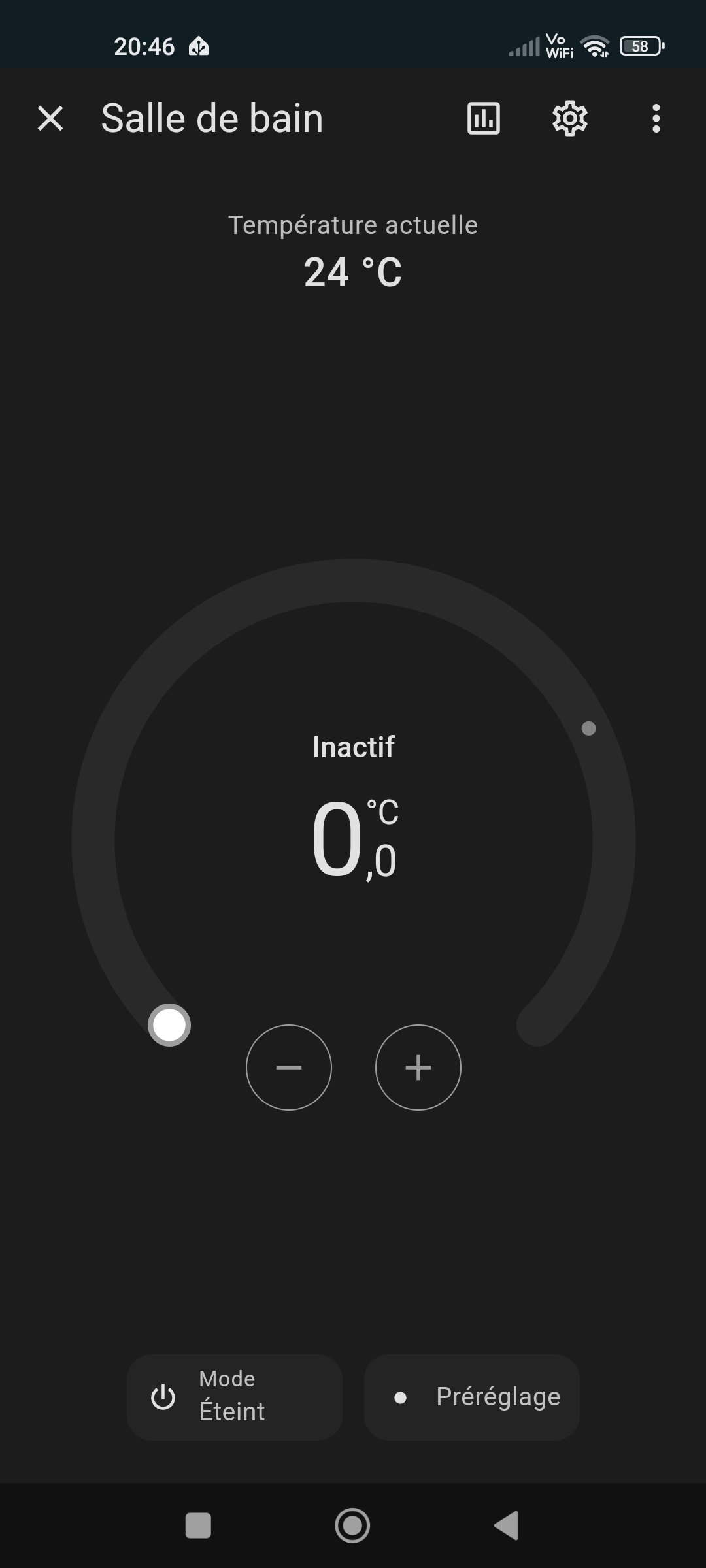

Voilà je viens faire une demande. J'ai des vannes Netamo. J'ai réussi à les intégrer dans home assistant et faire la configuration etc. Tout s'affiche très bien.

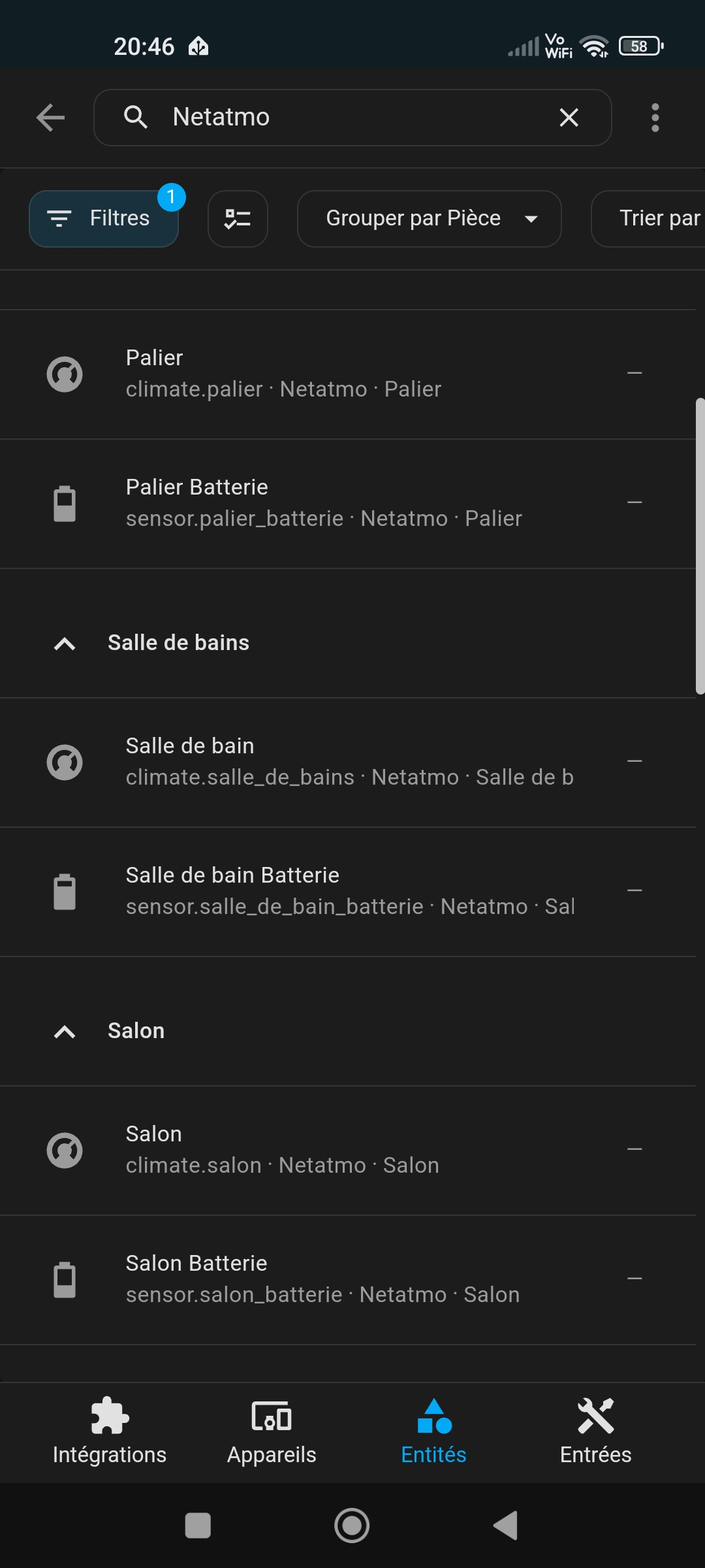

Mais voilà, je voulais récupérer mes sensors de température actuelle afin de faire une moyenne de température chez moi via.
Me voilà à parcourir mes entités et impossible de trouver. Savez vous pourquoi ? Je trouve bien une entité qui quand je clique dessus sa m'affiche la température de consigne et ambiante. Et une autre pour la batterie. Mais pas la température ambiante actuelle.

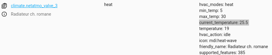

La température est en attribut:

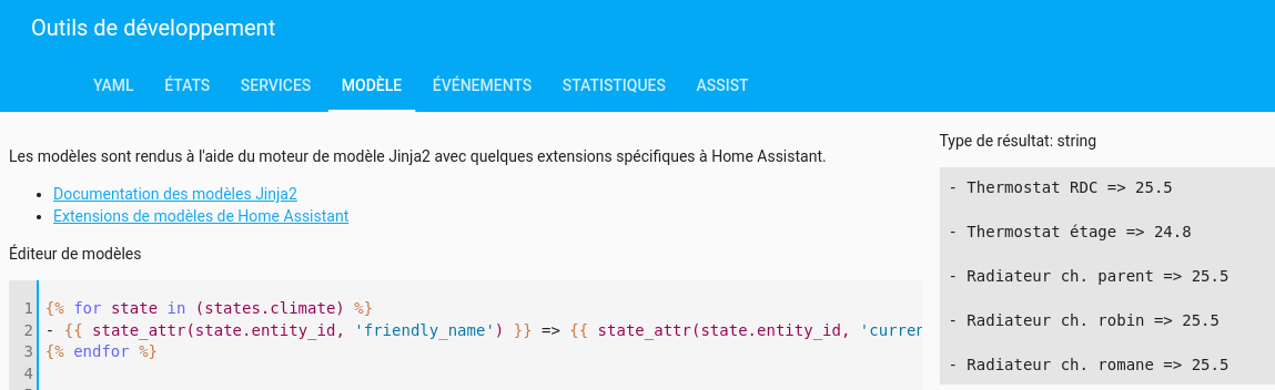

Tu peux voir les températures via un modèle:

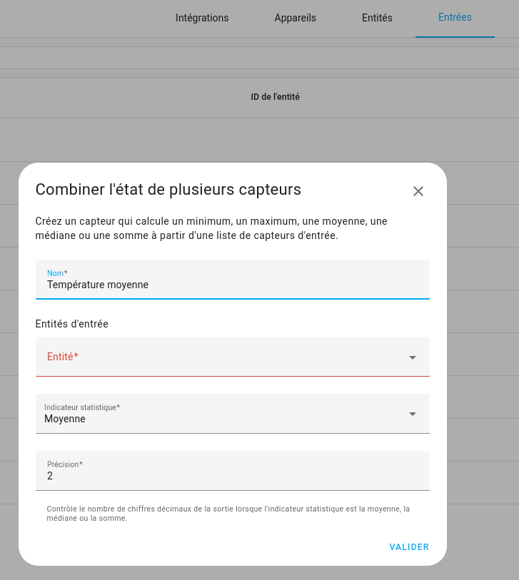

Tu peux soit faire une moyenne en utlisant un template sensor ou alors faire un template sensor par vanne pour avoir la température (ça peut être pratique pour indiquer les températures sur un dashboard) et ensuite utiliser un helper. Tu pourras aussi ajouter les sensors temperature si tu en as (qui ne sont pas des vannes donc des climate):
