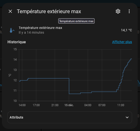

Pour la partie maximum sur la journée, voici la capture écran faite à l’instant
A minuit, le maximum est remis à zéro. La valeur est celle connu à minuit.
Au fil du temps, elle augmente. Quand la température redescend, le maximum est maintenu ;-p

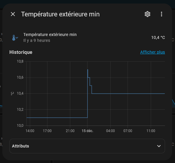

La même chose avec la même sonde mais avec le minimum

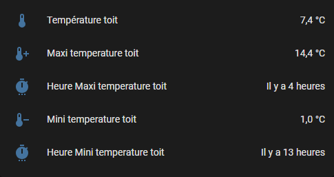

Tu peux créé un sensor de statistique, si ton sensor est évidement présent dans les Statistiques de HA
Exemple pour un Maxi et Mini de température Externe Mesuré sur station Météo
