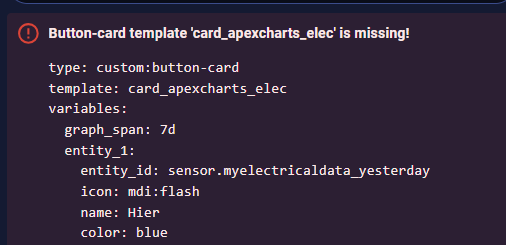

J’ai ceci dans ma carte, je vois bien qu’il me manque le template « card_apexcharts_elec ».
Mais j’ai ce template de @Galadan . Mais comme un débutant je ne sais pas où le mettre pour l’utiliser.
Grosse question où mettre les template ?

Salut, pourrais tu préciser ou tu t’es fourni ce template? As tu installer toutes les custom card necessaire du template que Galadan à du notifier quand il a fourni ce template ?
Je suis parti de ce post :

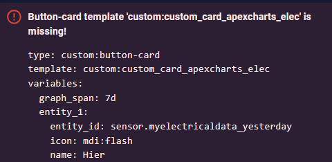

Comme montrer sur la vidéo ou l’image de Warc0zes, dans le yaml d’éditeur du dashboard.
Puisque tu as toujours le même soucis ‹ is missing! › c’est qu’il ne trouve pas la ressource. As tu bien mis le même nom sur ton template?
Je vois dans la première image de ton poste que tu nommais le template « card_apexcharts_elec »
Alors que dans l’image de ce post je vois « template: custom: custom_card_apexcharts_elec »
Il faut que tu ajoute tout ce code dans le yaml d’éditeur du dashboard. Pour le button_card_template custom_card_apexcharts_elec

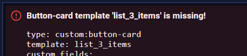

Merci pour votre aide, mais il faut que je me rende compte que je fais des chose qui dépasse mes compétences, ou que je ne comprends pas car après avoir fait ce que vous m’avez indiqué, j’ai ce nouveau problème, encore des template manquant « list_3_items » et aussi "list_2_items.
Il me semble que je veux faire des choses que je ne maîtrise pas.
il manque le button card template nommé list_3_items
Dans ton lien , je ne le vois pas ce template
