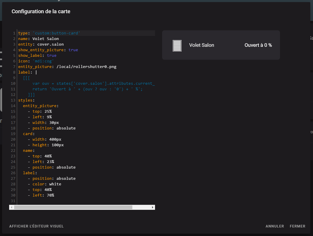

Je suis sur la personnalisation de mes boutons de volets roulant.
Sur celui ci s’affiche le % d’ouverture du volet, et j’aimerais que lorsque le pourcentage est a 0, il soit affiché fermé au lieux de 0%.
Voila ce que j’ai actuellement pour mon bouton.
Merci.

Je ne sait pas non plus le language du code, j’ai trouvé ca sur un forum.
Merci beaucoup pour ton code, cela fonctionne.
Il y avait un problème avec les « = 0 » et « =100 », je met mon code corrigé.
