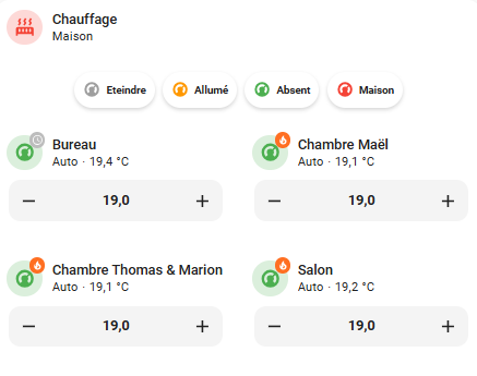

Salut tout le monde,
Je sollicite votre aide pour essayer d’afficher le statut du chauffage pour savoir si quand je suis en mode auto → maison → chauffage ou bien mode auto → absent.
Pour le moment j’arrive uniquement a savoir si je suis en auto ou en mode chauffage coupé (hors gel). J’utilise principalement que le mode en auto.
 - type: template
        tap_action:
          action: more-info
        entity: climate.salon
        icon: |-
          {% if is_state(entity, 'off') %}
            mdi:fire
          {% elif is_state(entity, 'heat') %}
            mdi:fire
          {% elif is_state(entity, 'auto') %}
            mdi:fire
        icon_color: |-
          {% if is_state(entity, 'off'') %}
          grey
          blue
          red
            grey
Je souhaiterais être plus granulaire et d’avoir dans mon code la récupération du préréglage et si ca chauffe ou pas (comme sur la capture).
Peux tu donner plus de détails sur ton code…
Par exemple il est dans quel fichier? et quel est le type d’entité au dessus de - type: template
Climate.salon c’est un chauffage existant intégré dans HA ?
Oui climate.salon c’est lié à une intégration Tado. C’est carrément dans une carte.

Ah ouais quand même… là tu parles de la configuration d’une Chip Mushroom Template :slight_smile: Ca aurait été bien de le préciser :wink:
Il faut aller dans « outils de développement > etats » et voir ton « climate.bureau » pour confirmer (ça peut varier en fonciton des marques), mais si je prends exemple sur des climate que j’ai chez moi, le mode de fonctionnement c’est l’état de l’entité climate. Les préréglages c’est un attribut de l’entitié climate qui devrait s’appeler preset_mode
Donc pour récupérer ça il faut utiliser la fonction: state_attr("climate.bureau", "preset_mode")
Tu as totalement raison et je ne savais même pas que je pouvais voir les attributs ca me changer pas mal de chose :slight_smile:
En tous cas ca fonctionne pour ce que je souhaite faire.
comment l’as tu intégré dans ton YAML ?
J’essaye en vain d’afficher dans ma fenêtre le Chips preset_mode d’un radiateur avec des icons et des couleurs en fonction de l’état. Je bloque depuis quelques jours.
Dans le même principe que tu l’as fait.
Hello Romain,
Désolé pour le temps de réponse, j’ai fait quelque chose comme cela.
En haut tu as les boutons qui directement change le mode tous les radiateurs et après tu as pièce par pièce. Tu peux régler la température et le changement de mode quand tu cliques sur une des chambres etc …
Tu as également un changement de couleur du chauffage maison en fonction du mode.
Je te laisse le code ici
type: custom:stack-in-card
mode: vertical
keep:
  box_shadow: false
  margin: false
  border_radius: false
  background: false
  outer_padding: false
  - type: horizontal-stack
        entity: sensor.bobby_house_tado_mode
        primary: Chauffage
        secondary: |2-
           {% set state=states('sensor.bobby_house_tado_mode') %}
           {% if state=='HOME' %}
           Maison
           {% elif state=='AWAY' %}
           Absent
        icon: mdi:radiator
        icon_color: |2-
           {% if state=='AWAY' %}
           green
           {% elif state=='HOME' %}
           red
           grey
        tap_action:
          action: none
        hold_action:
          action: none
        double_tap_action:
          action: none
        fill_container: false
        card_mod:
          style: |
            ha-card {
              border: none;
              margin-top: 0px;
      - type: custom:mushroom-chips-card
        chips:
          - type: entity
            tap_action:
              action: call-service
              service: climate.set_hvac_mode
                area_id:
                  - bureau
                  - chambre_mael
                  - chambre_t_m
                  - salon
                hvac_mode: "off"
            hold_action:
              action: none
            double_tap_action:
              action: none
            use_entity_picture: false
            content_info: name
            icon_color: grey
          - type: entity
            tap_action:
                area_id:
                  - bureau
                  - chambre_mael
                  - chambre_t_m
                  - salon
                hvac_mode: auto
            hold_action:
              action: none
            double_tap_action:
              action: none
            content_info: name
            icon_color: orange
          - type: entity
            tap_action:
              service: climate.set_preset_mode
                area_id:
                  - bureau
                  - chambre_mael
                  - chambre_t_m
                  - salon
                preset_mode: away
            hold_action:
              action: none
            double_tap_action:
              action: none
            content_info: name
            icon_color: green
          - type: entity
            tap_action:
                area_id:
                  - bureau
                  - chambre_mael
                  - chambre_t_m
                  - salon
                preset_mode: home
            hold_action:
              action: none
            double_tap_action:
              action: none
            content_info: name
            icon_color: red
        alignment: center
        card_mod:
          style: |
            ha-card {
              border: none;
              margin-top: 10px;
      - type: custom:mushroom-climate-card
        entity: climate.bureau
        show_temperature_control: true
        primary_info: name
        hvac_modes: []
        tap_action:
          action: more-info
        hold_action:
          action: none
        double_tap_action:
          action: none
        card_mod:
          style: |
            ha-card {
              border: none;
              margin-top: 10px;
        entity: climate.chambre_mael
        hvac_modes: []
        tap_action:
          action: more-info
        hold_action:
          action: none
        double_tap_action:
          action: none
        card_mod:
          style: |
            ha-card {
              border: none;
              margin-top: 10px;
        entity: climate.chambre_t_m
        name: Chambre Thomas & Marion
        tap_action:
          action: more-info
        hvac_modes: []
        hold_action:
          action: none
        double_tap_action:
          action: none
        card_mod:
          style: |
            ha-card {
              border: none;
              margin-top: 10px;
        tap_action:
          action: more-info
        hvac_modes: []
        hold_action:
          action: none
        double_tap_action:
          action: none
        card_mod:
          style: |
            ha-card {
              border: none;
              margin-top: 10px;
    name: Sèche Serviette
    collapsible_controls: false
    secondary_info: state
    hvac_modes:
      - "off"
      - auto
    tap_action:
      action: more-info
    entity: climate.seche_serviette
    card_mod:
      style: |
        ha-card {
          border: none;
          margin-top: 10px;
