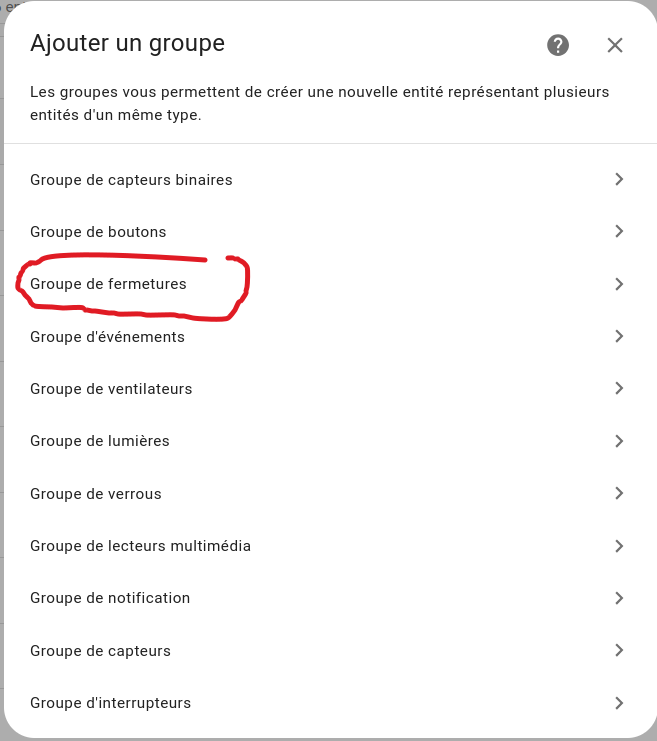

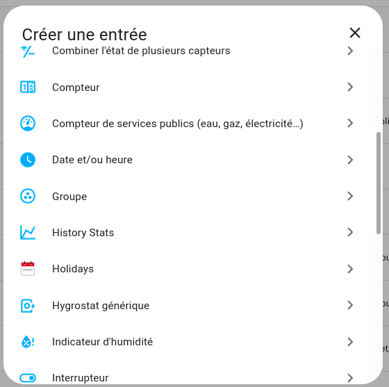

Mais pourquoi tu ne fais pas un groupe pour la fenetre 1 et la fenetre 2 plutot que de créer un template cover pour les 2 ?
Yes. ça fonctionne. Merci

HA ne fonctionne pas du tt pareille, il faut utiliser la notion de groupe comme mentionnée plus haut…

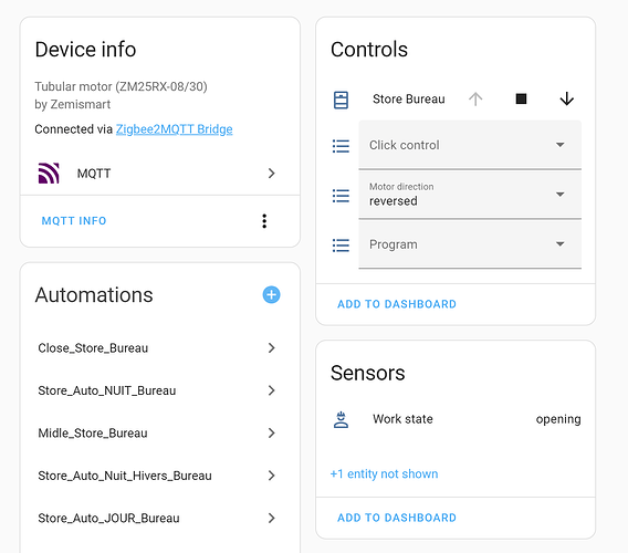

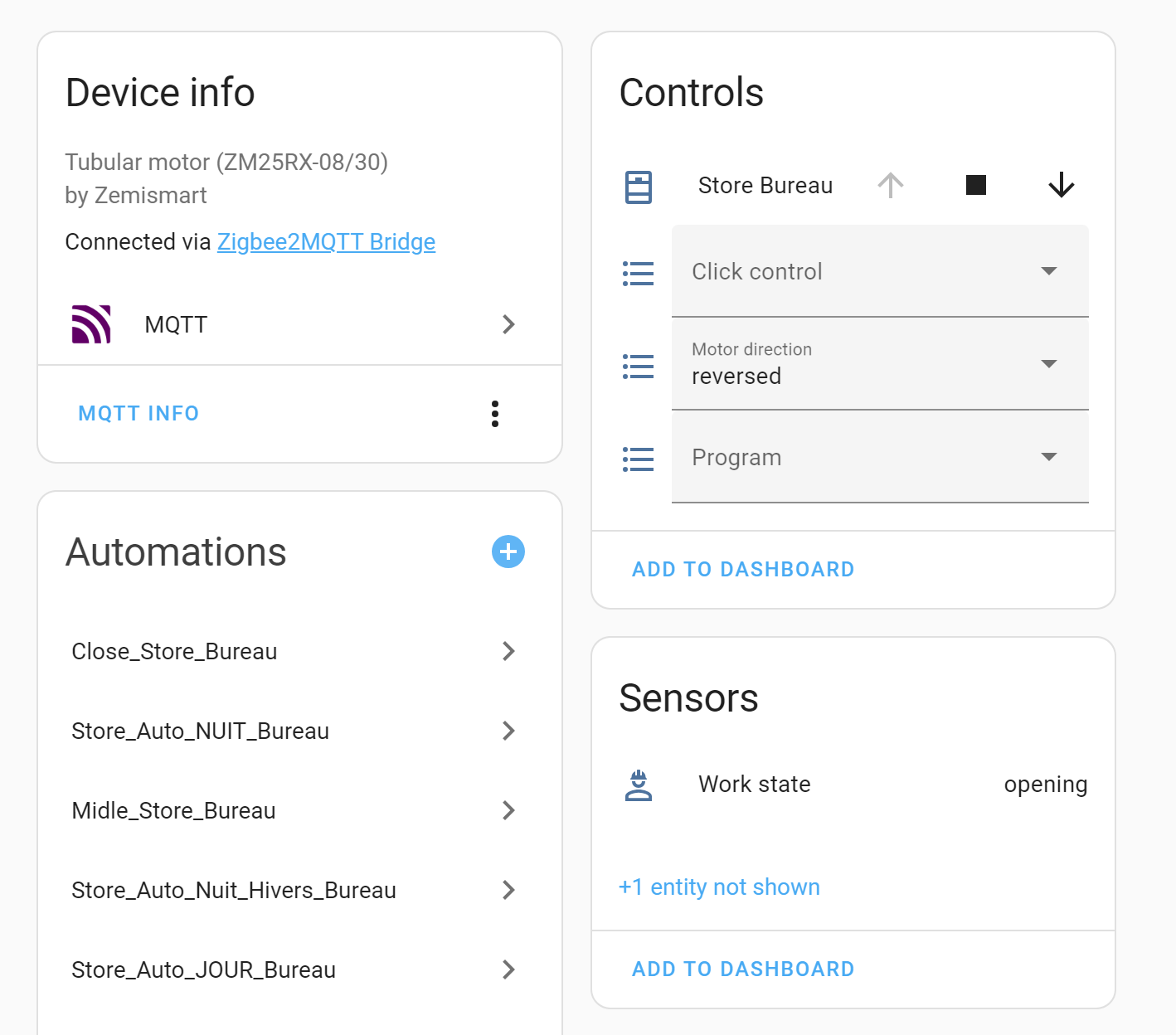

Fais-nous un screen de ton cover dans l’intégration HA pour voir les possibilités de base que HA te fournie
Je suis démasqué !
Je veux passer par un script ou automation pour contrôler que ma fenêtre est fermée (sensor) avant de descendre le store car les fenêtres s’ouvrent vers l’intérieur et les stores sont intérieurs également.
Le groupe fonctionne bien mais je n’arrive pas à avoir la position du store.

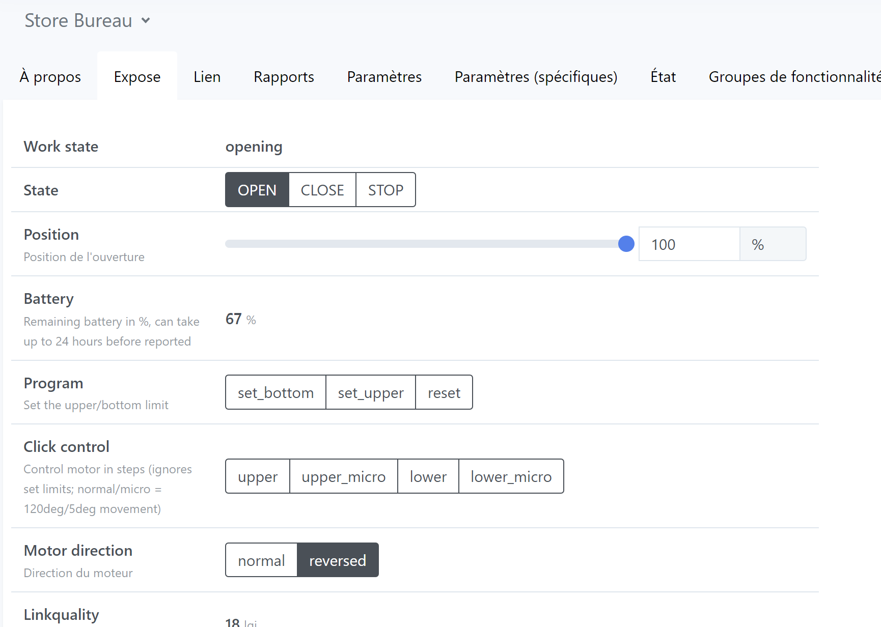

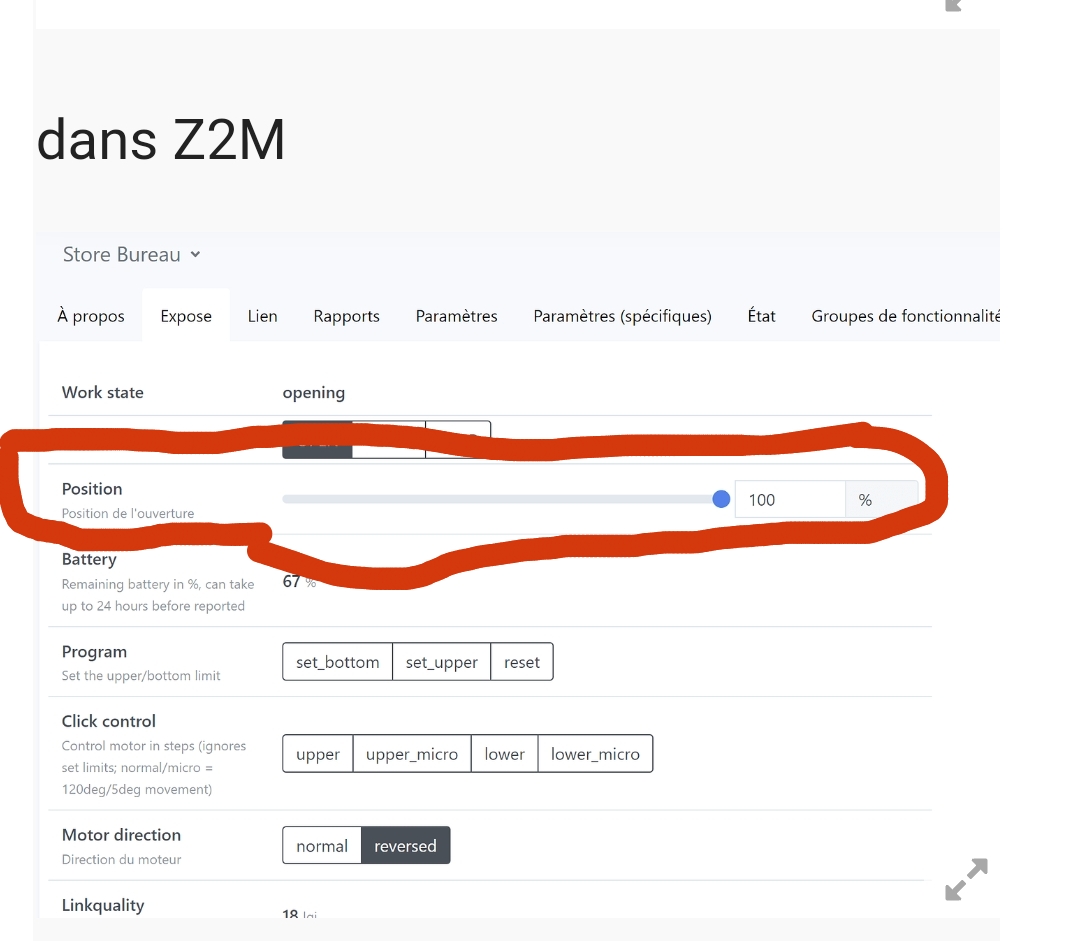

dans Z2M
et l’intégration :
et enfin ma config yaml pour le template

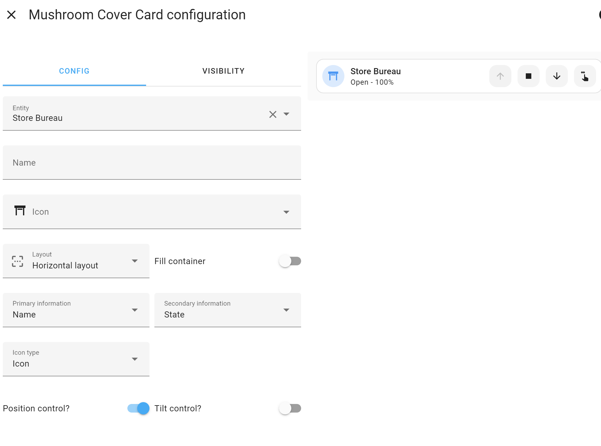

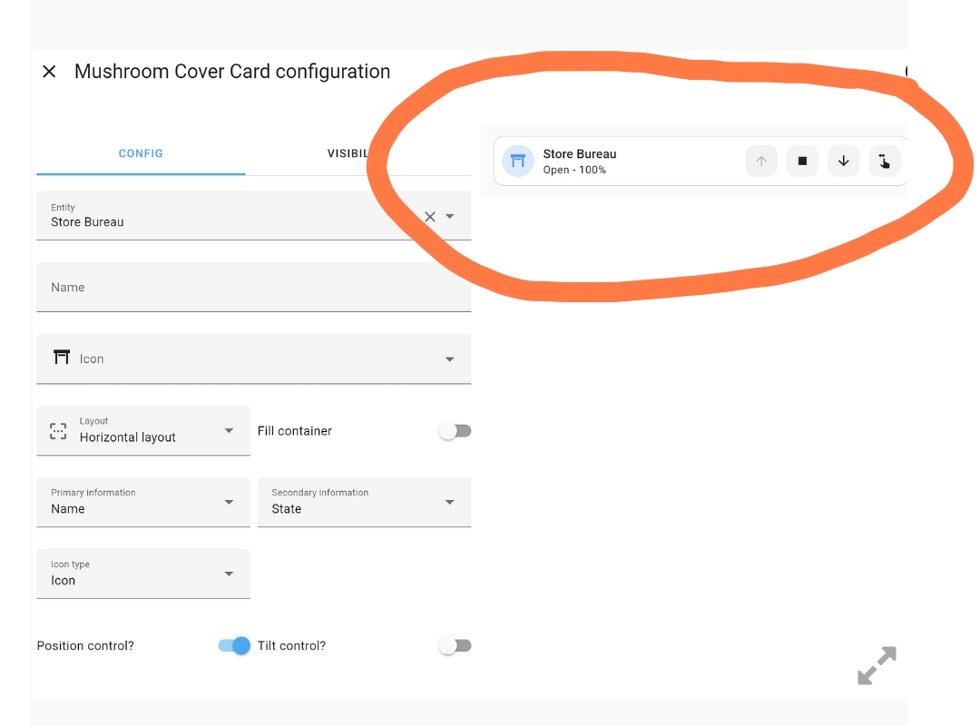

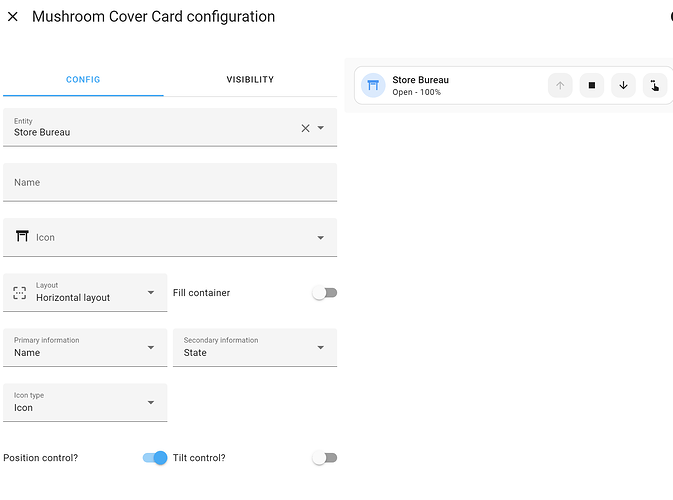

J’arrive bien dans une automation à positionner le % d’ouverture du store mais impossible de le voir dans la card lovelace mushroom
Merci pour ton aide.

Pourtant tu as bien position sur ton module en %
Et tu as bien un indicateur sur ta carte « open 100% »
Je n’ai pas ce type de module, mais il est peut être possible de faire une condition sur le pourcentage.
0% étant store fermé et 100% store ouvert.
en fait sur la card ça ne correspond pas à la réalité. Exemple, j’ouvre le store il met immédiatement à 100% et si je l’arrête en cours il reste à 100% alors qu’il est en réalité à 40% par exemple.
Je n’ai pas ce type de module, c’est étrange.
Peut être que quelqu’un du forum, qui a les mêmes modules pourra t’aider.
Si tu as une référence, ou un lien de ton module.
Zemismart ZM25RX-08/30 control via MQTT | Zigbee2MQTT
le module expose : work_state, cover (state, position), battery, program, click_control, motor_direction, linkquality
Ok donc si dans ha quand ton volet et a moitié ouvert et que la position reste à 100% alors ton module n’envoie pas l’information de position

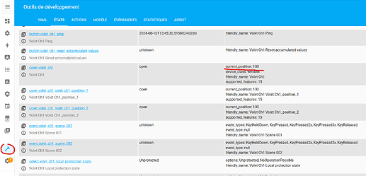

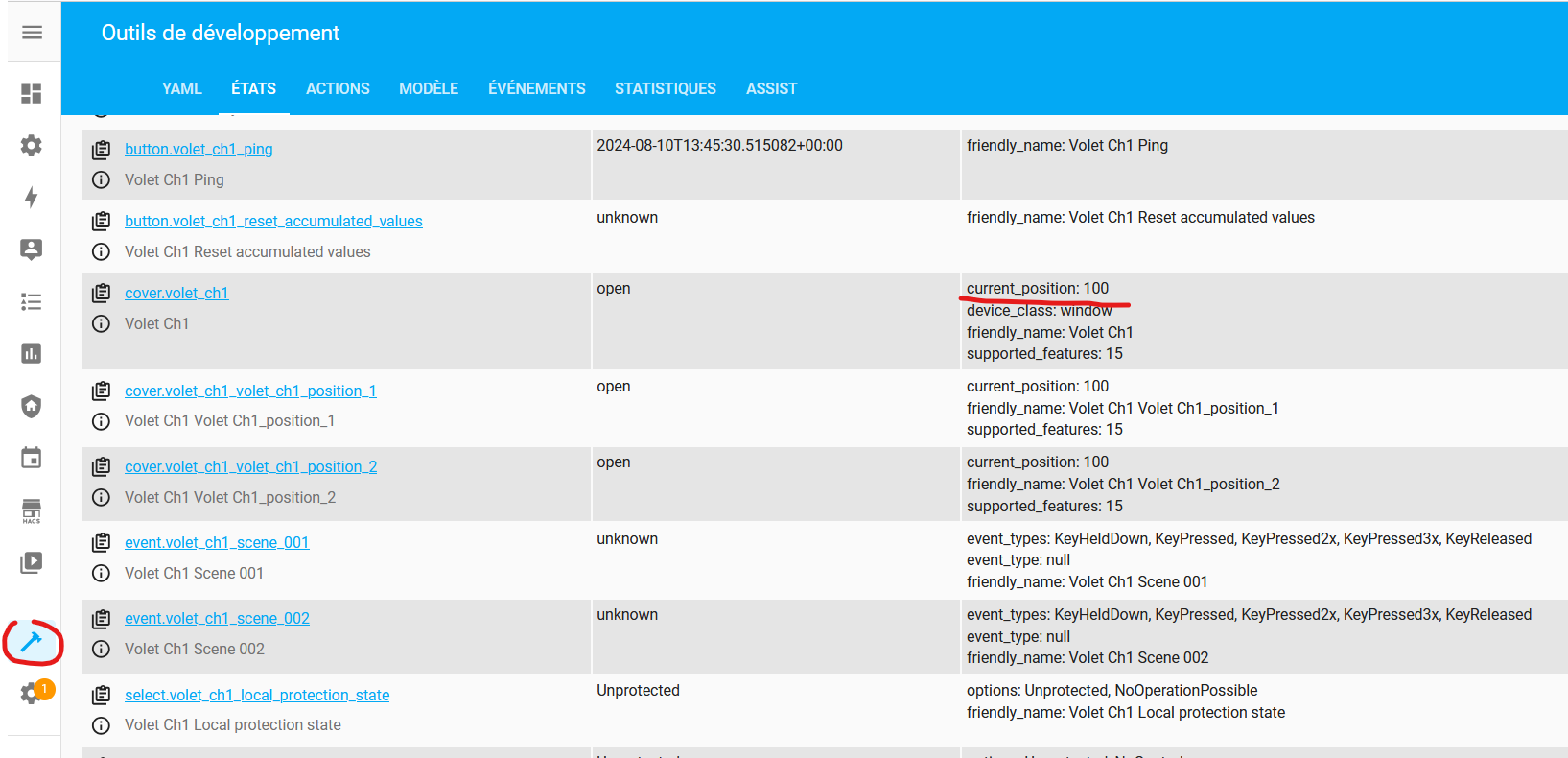

Pour Home Assistant, il y a aussi des attributs.

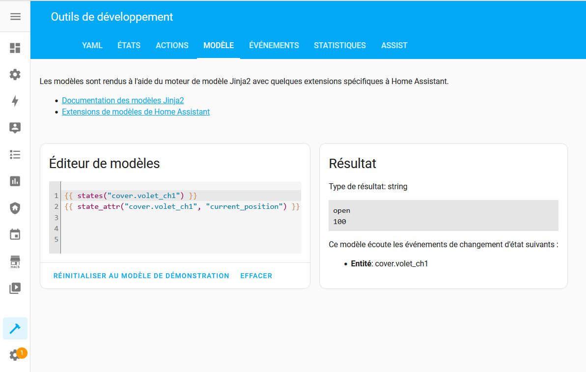

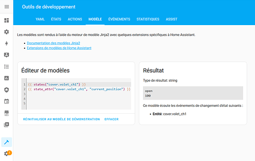

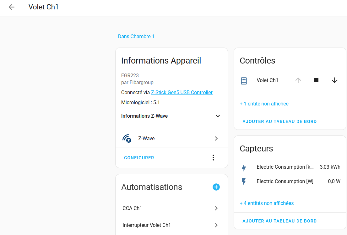

Regarde dans les outils de dev :
Intégration ZWave :
Attributs :
Modèle pour template :

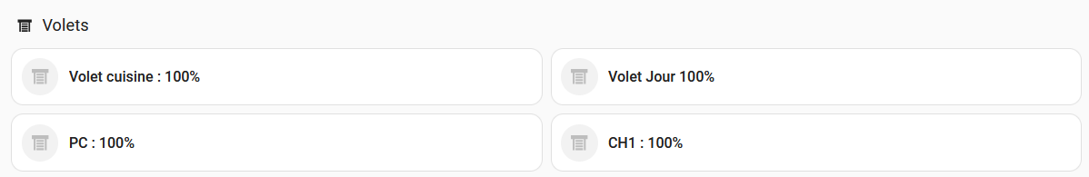

De mon côté, j’ai trouvé le Mushroom template, qui contredit ce que je raconte au dessus :slight_smile:
primary: "CH1 : {{ state_attr('cover.volet_ch1', 'current_position') }}%"
secondary: ""
icon: mdi:window-shutter
entity: cover.volet_ch1
layout_options:
  grid_columns: 4
  grid_rows: 1
