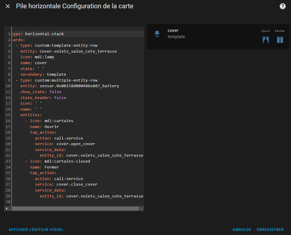

Merci pour le retour, ça ressemble à ce que j’ai mis mais comment tu l’as intégré dans le code d’une card ? Parce que mon code fonctionne en développeur tools mais pas sur la card donc peut être que c’est sur la manière de l’intégrer qui pose soucis ?
J’utilise principalement des template cards (Mushroom templates ou template Chips) pour mes dashboards
multiple-entity-row n’accepte pas de template.
il te faut utiliser lovelace-template-entity-row qui permet les templates .
Sinon celle ci aussi config-template-card.
Je viens d’essayer template entity mais ça ne convient pas à ce que je voulais faire. Je 'e peux pas mettre deux bouton a côté pour mes actions d’ouverture et fermeture de volets dommage.
A tester, j’ai pas de volet.
type: horizontal-stack
  - type: custom:template-entity-row
    entity: cover.volets_salon_cote_terrasse
    icon: mdi:lamp
    state: ' '
    secondary: >
      {% if is_state(entity, 'open') %} mdi:curtains   {% elif
      is_state_attr(entity, 'current_position', 100) %} mdi:curtains  {% elif
      is_state(entity, 'opening') %} mdi:unfold-more-vertical  {% elif
      is_state(entity, 'closing') %} mdi:unfold-less-vertical  {% elif
      is_state_attr(entity, 'current_position', 0) %} mdi:curtains-closed  {%
      else %} mdi:curtains-closed  {% endif %}

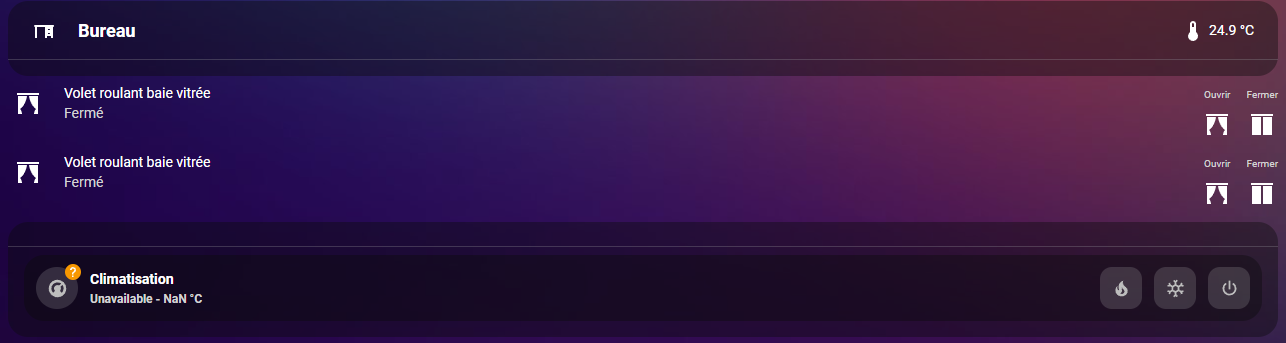

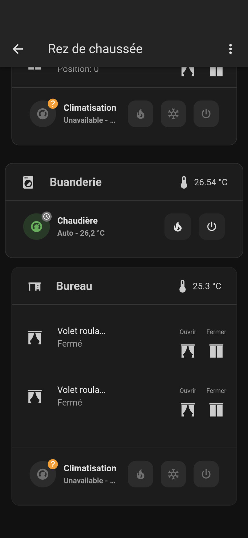

Réponse un peu tardive mais merci. J’ai réussi à faire en partie ce que je voulais malheureusement je perds des choses que j’utilisais dans mes précédentes cartes (je ne peux plus utiliser les « sections »). Pour l’instant j’en suis là mais ça ne ressemble plus trop à mes cartes d’origine :slight_smile:
En haut mes cartes au format habituelle, en bas ce que j’ai commencé à réussir à faire grâce à ton code (j’ai mes secondary infos \o/)

J’ai réussi à tout combiner mais le soucis c’est que je perds le « design/style » lorsque je remets l’horizontal stack … Tu aurais aussi une idée ? C’est possible de récupérer le code de style css de la partie « entities » et de le mettre sur « horizontal-stack » ? J’ai essayé de le faire mais sans trop de résultat … peut-être que je l’ai mis au mauvais endroit ?

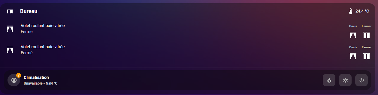

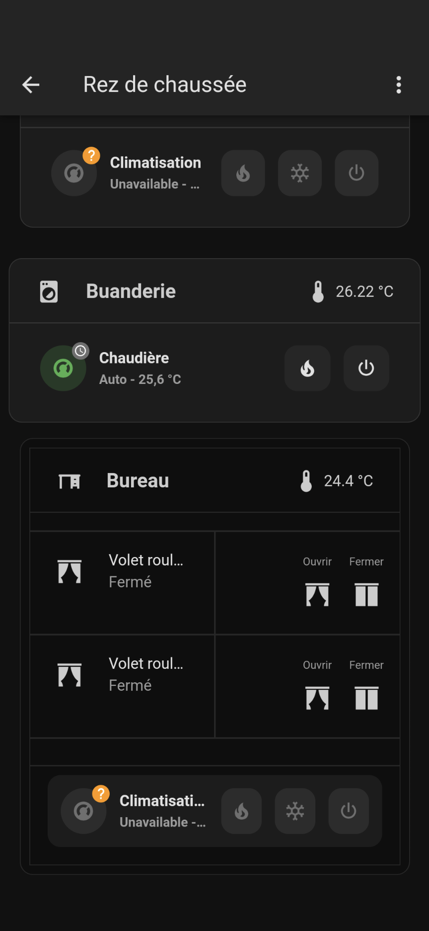

utilise la carte stack-in-card au lieu de vertical-stack. J’ai corriger les styles de card_mod avec la bonne syntaxe.
type: custom:stack-in-card
mode: vertical
keep:
  box_shadow: false
  margin: false
  border_radius: false
  background: true
  outer_padding: false

apercu ( a la vite fait ):
apercu carte

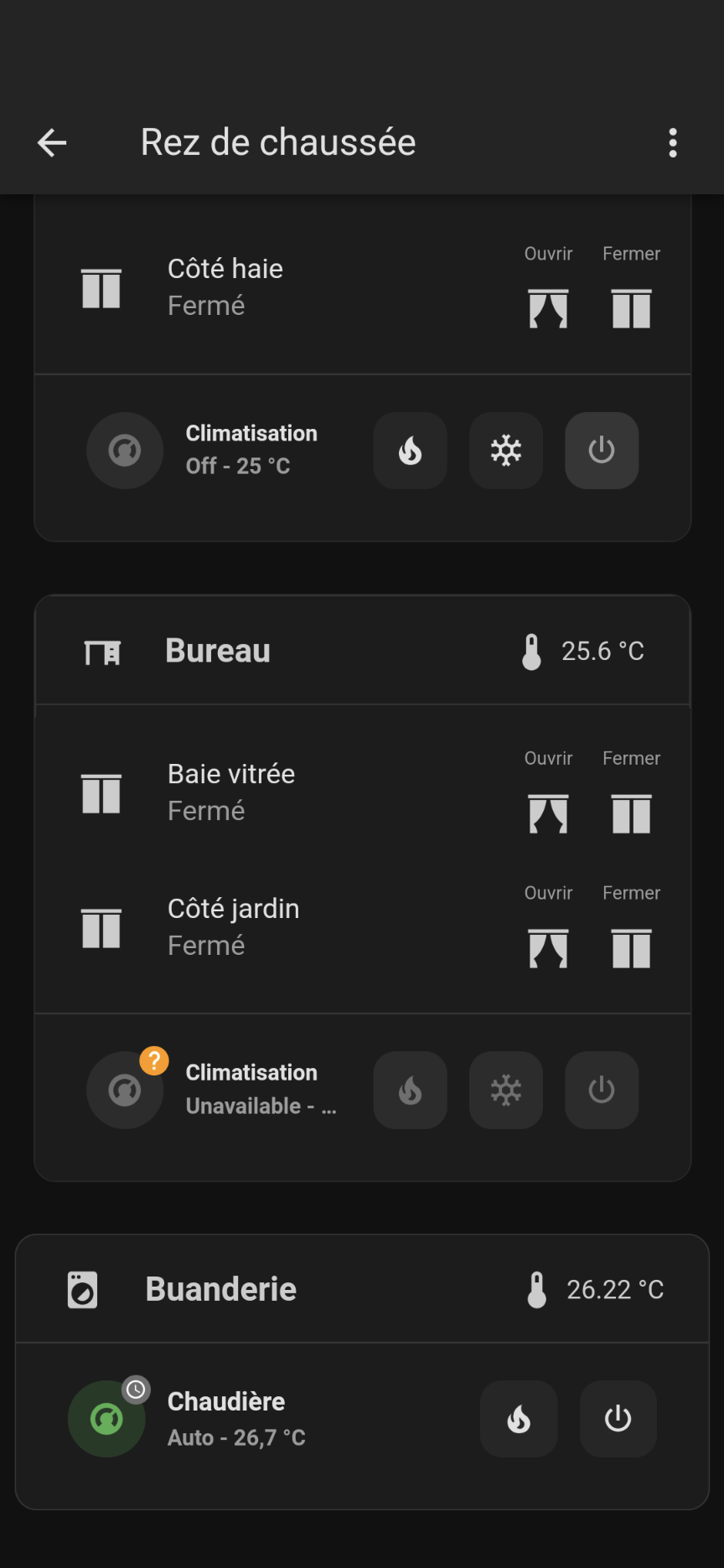

Woaw ! Décidément je ne maitrise pas du tout le template et les différentes cards custom.
Ca marche nickel sur ordinateur le visuel est niquel (j’ai juste modifié les margin mais c’est du goût personnel) Seul truc étrange ce sont des bordures qui apparaissent sur l’application mobile alors que sur mon ordinateur aucun soucis.
Ordinateur :
Mobile :
J’ai essayé de supprimer les bordures avec
      border: none;
et aussi ça :
 card-content {
      border: none;
Mais ça ne fonctionne pas. Tu sais pourquoi ? Il faudrait le mettre à quel niveau ?
C’est à cause de ton thème sur mobile, c’est pas le même que sur ton pc.
Essaye avec:
  --ha-card-border-width: 0;
Bon il y a des choses qui m’échappe mais ce soir ça semble fonctionner (Hier j’avais ajouté ton code, ça marchait ce matin l’affichage était horrible … et ce soir de nouveau tout va bien …
Par contre je vais être tatillon mais sur mobile je n’ai pas tout le libellé même si j’essaye de le raccourcir.

y a un soucis pour enlever les bordures dans ton code.
        border: 0;
soit c’est --ha-card-border-width: 0; ou border: 0; , faut voir lequel les enlèvent chez toi. Mais pas mettre les deux dans ha-card qui peut poser problème.
C’est normal, la taille des colonnes sont différente suivant le support et la résolution. Sur mobile c’est moins large, d’ou l’utilité de faire un dashboard spéciale pour le mobile et pas faire avec le même dashboard que sur un pc.
Pour régler la taille de la police, suivant les cartes c’est diffèrent. En général avec font-size: xxpx; avec card_mod dans la partie ha-card.
exemple:
              font-size: 12px;
J’ai corrigé ton code ( enlever les doubles enlèvement des bordures ) et j’ai inclus les font-size sur les cartes avec la taille de 12px, a toi a adapter a t’es besoin:

Merci encore une fois, clair et efficace :slight_smile:
Voici avec quelques petites modifications le visuel final
Et le code final si jamais ça peut servir à quelqu’un (l’icone change aussi en fonction de la position comme le statut).

je sais pas si c’est voulu la marge sur les carte du haut comparé a celle dans bas.
mmarge
dans le doute, c’est dans le card_mod tout en bas du code:
      margin: 14px 10px 28px !important; #Supprime c'est ligne
      background: rgba(10, 10, 10, 0.4);
Non ce n’est pas fait exprès m.

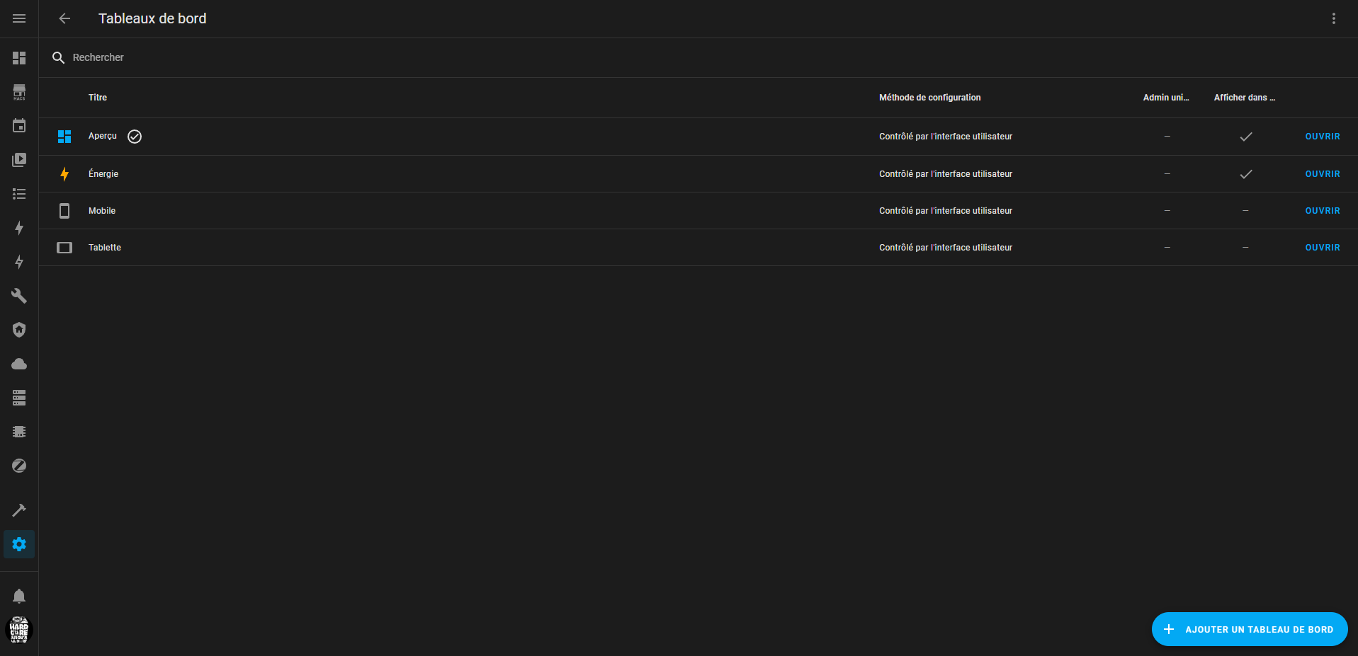

Je viens de découvrir que sur le téléphone de Madame (qui sur iOS) a un visuel totalement différent pour pas dire moche. Il faudrait que je fasse un dashboard Android et un autre iOS et potentiellement un autre pour ordi du coup ? … La galère lol
A mon avis ta pas trop le choix, pour IOS je saurait te dire j’ai pas d’iphone.
Mais perso j’ai un dashboard pour le pc, mobile et tablette.
Ta essayer avec un autre thème sur l’IOS ?
