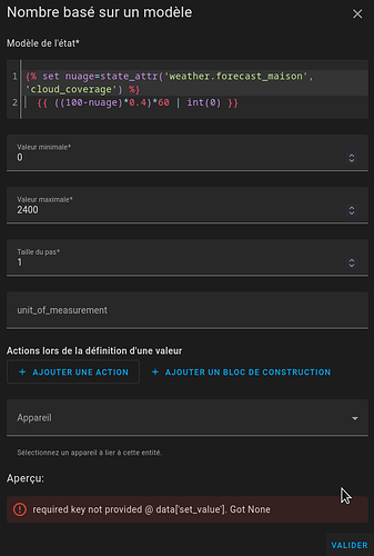

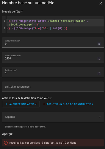

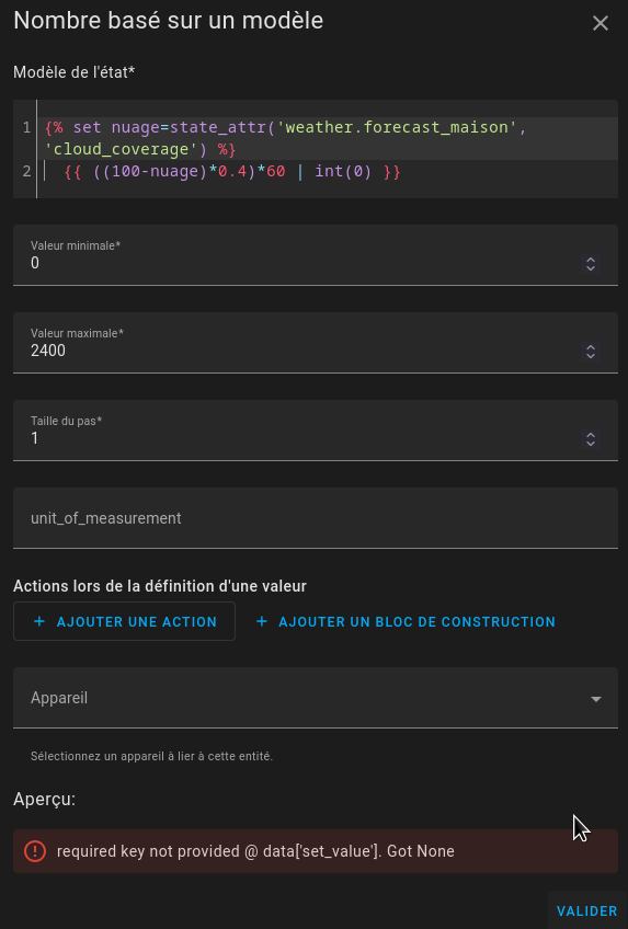

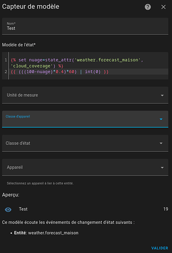

J’ai un message d’erreure:

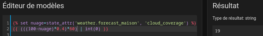

alors que dans le testeur de modéle tout est ok:

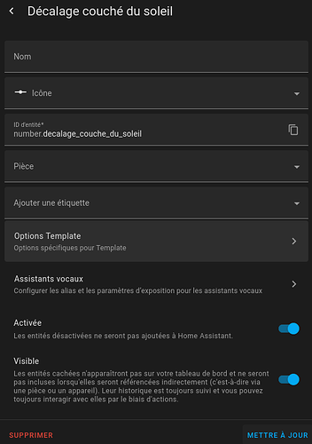

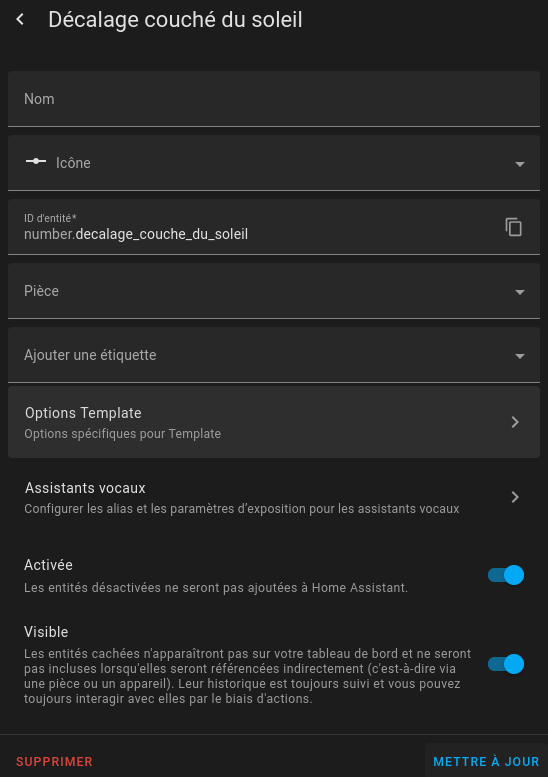

Du coup je ne peux même plus supprimer le modéle.
Si quelqu’un a une solution soit pour supprimer, soit retourner une valeur entiere qui est le but final.
:wink:

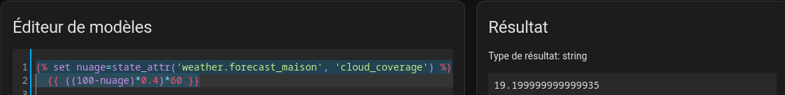

{% set nuage = 10.5 %}
{{ (((100-nuage)*0.4)*60)  }}
donne 2148.0000000000005
{{ (((100-nuage)*0.4)*60) | int(0) }}
donne 2148

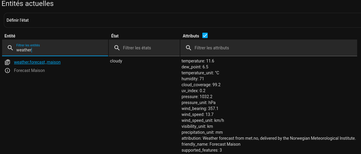

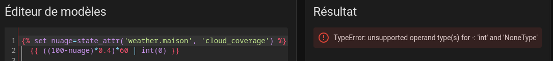

Ça serait pas weather.maison au lieu de weather.forecast_maison ?
De plus en mettant 100 comme valeur max tu n’auras pas toute les valeurs

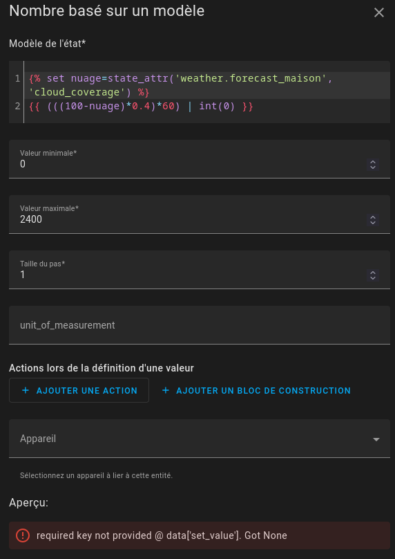

Bonjour @Ludoc ,
Le int(0), ne change rien:

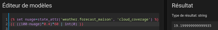

et chose trop bizzar, dans le testeur non plus:

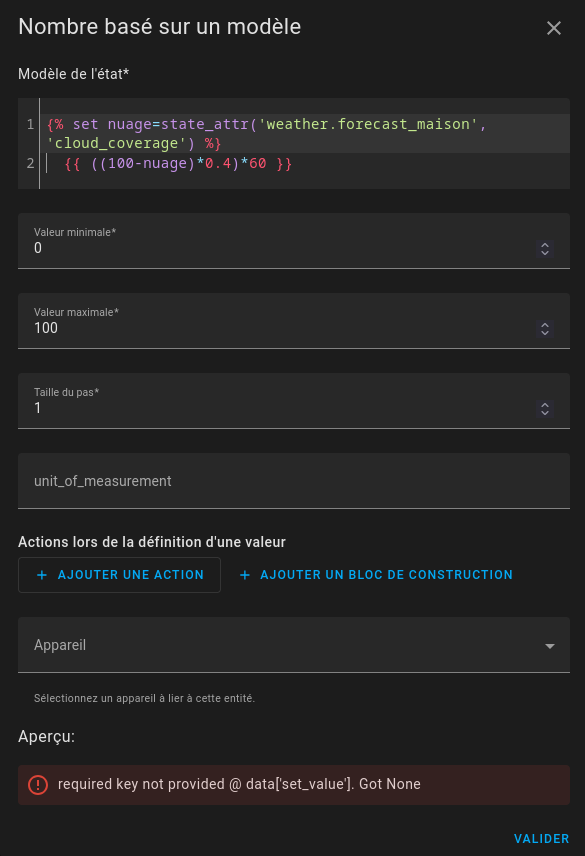

si tu enlèves les espaces du début de la ligne 2 ?

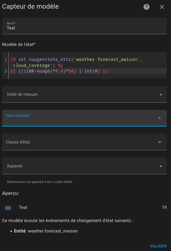

Bonjour @Tochy ,
Pour moi c’est bien cela:
J’ai quand même essayé, pas bon:

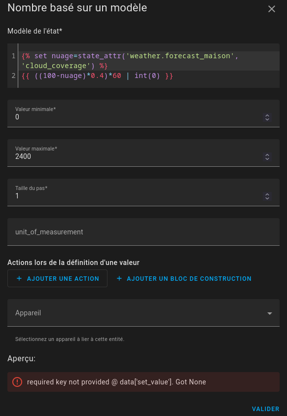

Il manque des parentheses pour englober le calcul.
Bonjour @WarC0zes ,
C’est pareil sans les espaces:

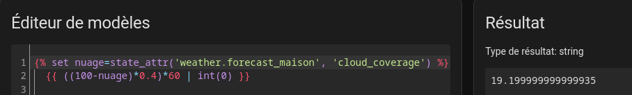

J’ai toujours des problemes d’identation généralement, mais là, dans le testeur de template c’est ok, avec ou sans les espaces:
Ok, dans le testeur, le int fonctionne maintenant:
Bien vue.

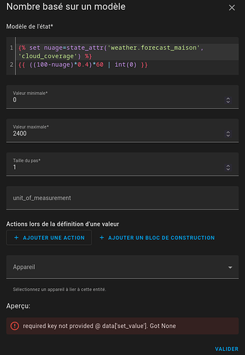

Mais ne change rien dans mon template basé sur un nombre:
toujours ce message d’erreure!
Il faut choisir :
et non :
{{ state_attr('weather.forecast_maison', 'cloud_coverage' }}
Donne quoi dans outils de dev ?
Top :+1:, plus de message:

cela donne une erreure: TemplateSyntaxError: unexpected ‹ } ›, expected ‹ ) ›
Mais je pense que @WarC0zes a trouvée la solution, il me reste a supprimer celui qui est en erreur (template).
Si tu supprimes le code dans modèle d’état, tu peux pas le supprimer après ?

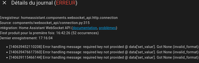

non, toujours le même message :
extrait des journaux

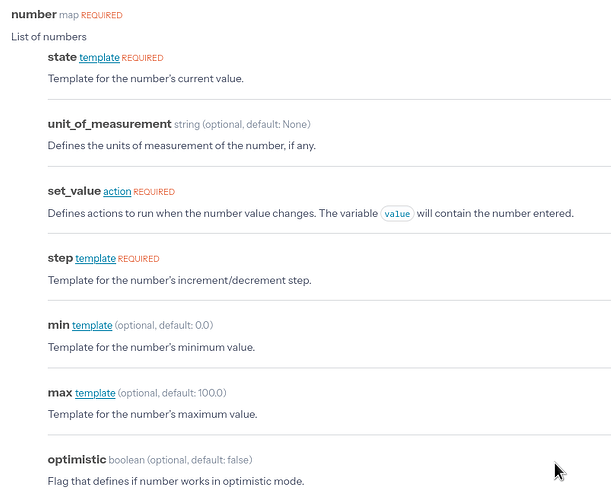

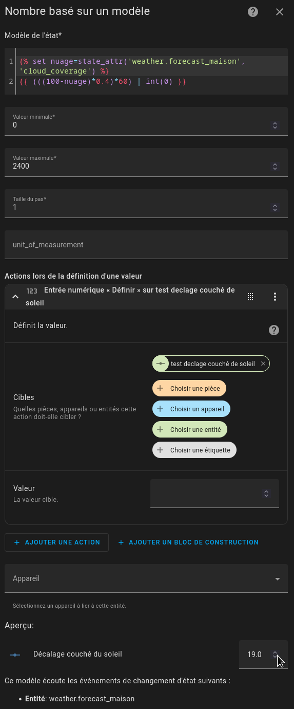

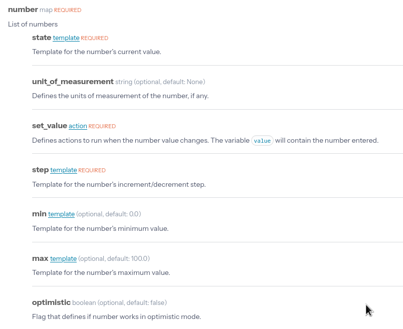

J’ai peut etre un debut de reponse, dans la doc de template, la section number impose un set_value :
reste a savoir comment je fait ça.
J’ai réussi à supprimer le message en ajoutant une action sur une entrée numérique:
Bon maintenant je peux supprimer:
Un grand merci a vous trois @WarC0zes @Tochy @Ludoc
