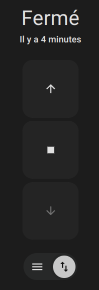

Ca fonctionne, j’ai l’état, le slider pour piloter précisément le volet, mais… pas les boutons open/close:
le slider:
j’ai essayé de faire un mix entre le template cover et le mqtt cover en ajoutant les open_cover et en bidouillant service: mqtt.publish:
open_cover:
- service: mqtt.publish
topic: volets/6/command
payload_template: '{{ 0 }}'
Mais je me fais jeter comme un malpropre:
Invalid config for [mqtt]: [open_cover] is an invalid option for [mqtt]. Check: mqtt->mqtt->0->cover->0->open_cover. (See /config/configuration.yaml, line 11).
à savoir: ligne 11 du configuration.yaml: mqtt: !include_dir_merge_named mqtts/
Bein oui: j’essaie de redéfinir du mqtt en étant dans du mqtt. Et je ne suis meme pas sûr que ce soit le « open_cover » ou « close_cover » qui fasse que les boutons soient présents.
Alors visiblement, le chemin n’est pas bon.
Une idée pour récupérer ces satanés bouton open/close ?
