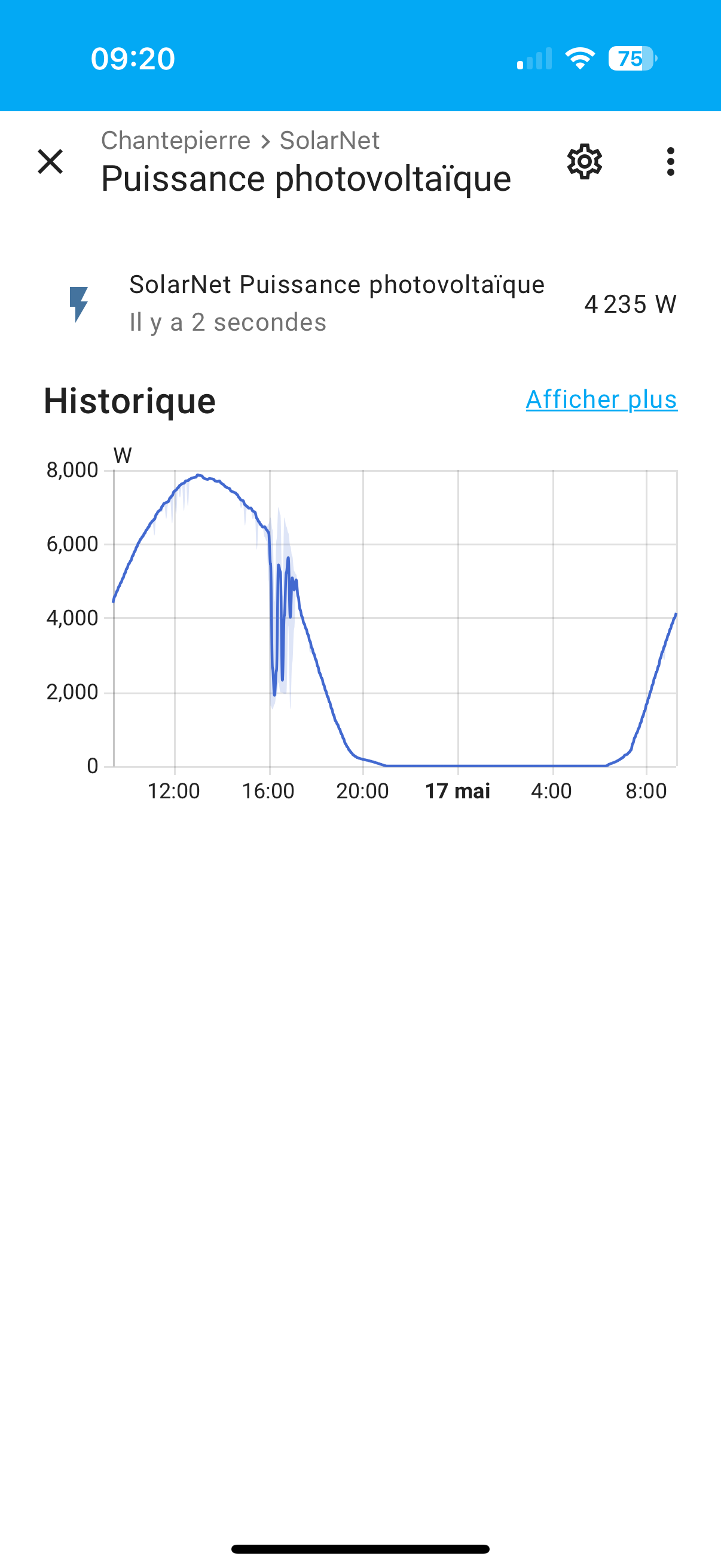

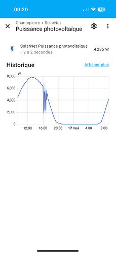

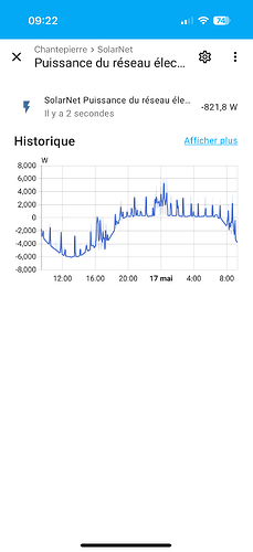

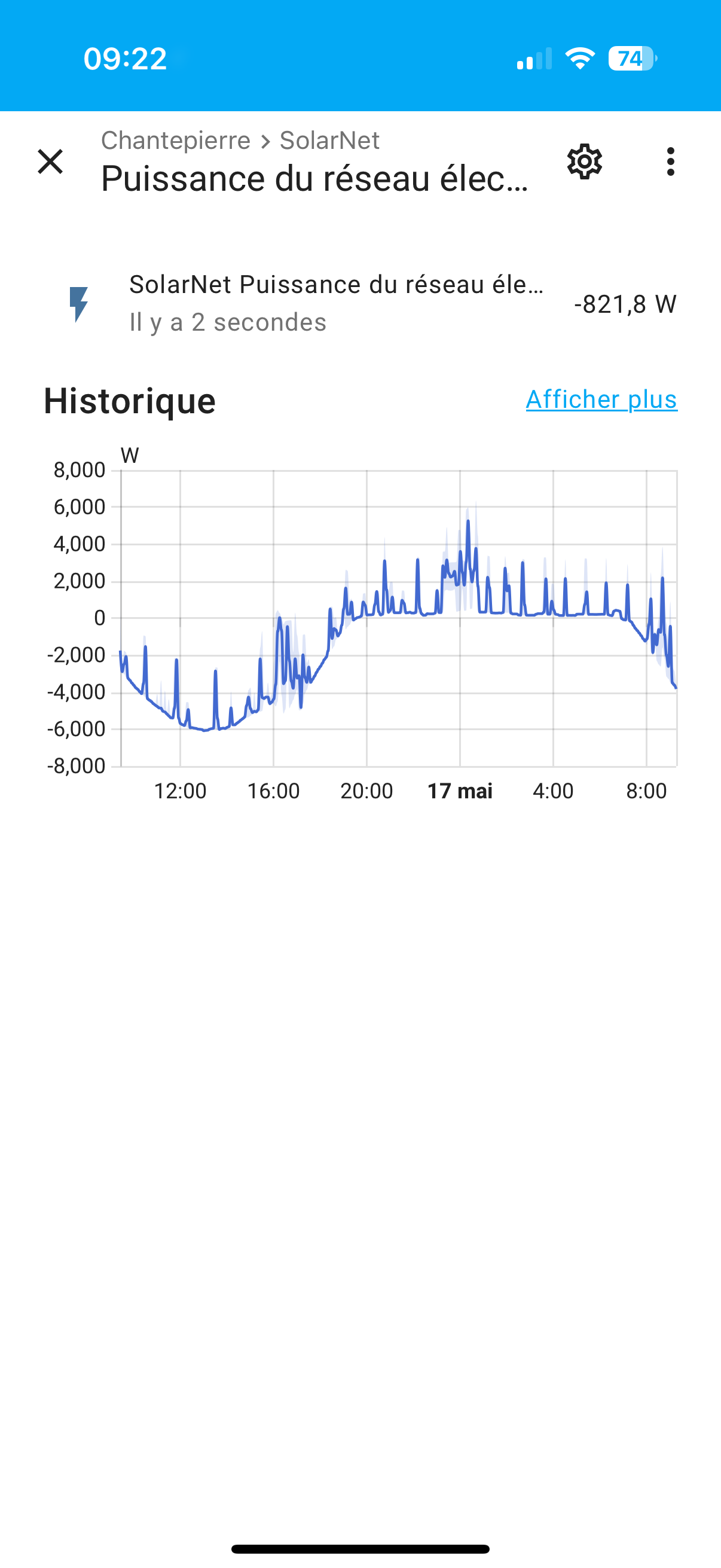

Avec les 2 capteurs suivant j’ai créé le template ci-dessous mais malgres mes tests d’addition et ou de soustraction dans un sens puis dans l’autre, il est toujours en négatif y compris quand je consomme depuis le réseau
Voici ce que j’ai fait pour mon template :
Je prends le négatif de ce capteur qui m’indique ma production
Auquel j’ajoute celui-ci qui est ce qui passe par le réseau avec en négatif le surplus et en positif ce que je prend du réseau

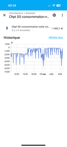

Mais au final tout est en négatif
Voici mon Template :
{{ -((states('sensor.solarnet_puissance_photovoltaique') | float(0)) + (states('sensor.solarnet_puissance_du_reseau_electrique') | float(0))) }}
Et son résultat sur lequel on voit que tout est en négatif
Comment faire car comme indiqué précédemment j’ai testé dans plusieurs sens ?

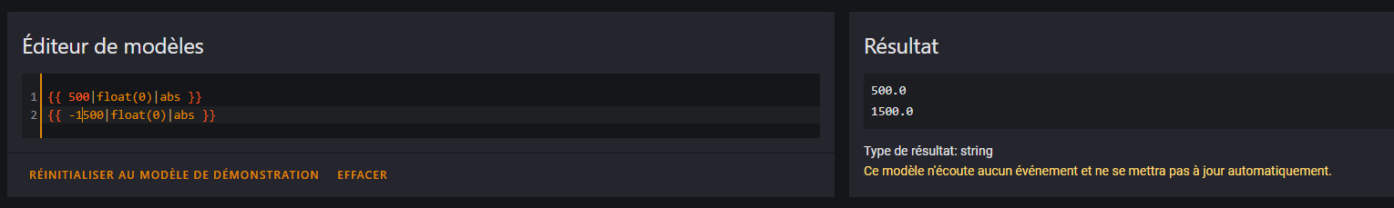

Techniquement |abs retourne toujours une valeur positive d’une valeur.
Et soustraire une valeur négative c’est pareil que d’additionner la même en positive (l’histoire de - par - ça fait + :wink: )
Donc avec ces 2 règles, tu peux faire ce que tu veux.
Pour moi c’est pas assez clair dans le fonctionnement. Des conso négatives, je peux comprendre mais des productions négatives, là ça me choque. Quant une conso négative d’un PV… là c’est adhérant.
Si tu n’as QUE des valeurs négatives et que tu as besoin de les rendre positives, ça peut aller mais si ce n’est pas le cas (des positives et des négatives sur le même sensor), tu risques de mettre des trucs complément faux dans les templates qui ne seront pas corrects.
Je vais tester avec le abs
Pour le reste, je te confirme que ma production est bien positive par contre le capteur qui contrôle ce qui passe dans un sens et dans l’autre du réseau Enedis est en positif quand ça vient du réseau et en négatif quand ça part du réseau
Ensuite les besoins du capteur que je cherche à faire sont issus de l’intégration SO qui demande une valeur positive quand ça vient du réseau et négative quand ca vient du PV (puissance gratuite)
