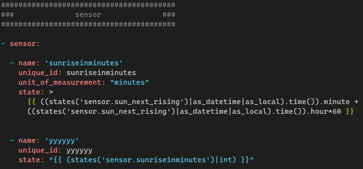

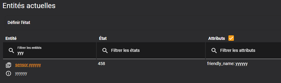

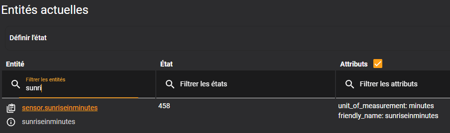

Salut @Eric_Veyrat
J’ai testé chez moi :
configuration.yaml
template.yaml
Et ça fonctionne :

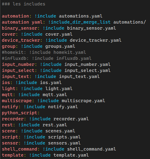

Et rien dans les logs chez toi, as-tu bien redémarré HA ?

j’ai reloadé la configuration yaml, et tout fonctionne parfaitement :
EDIT : même avec le tiret et l’indentation, ça fonctionne… Tu as bien rechargé ta configuration yaml ?
