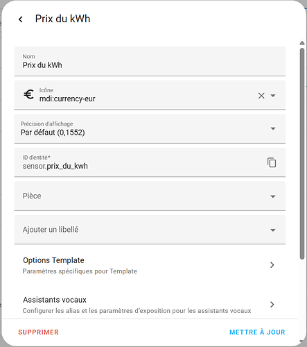

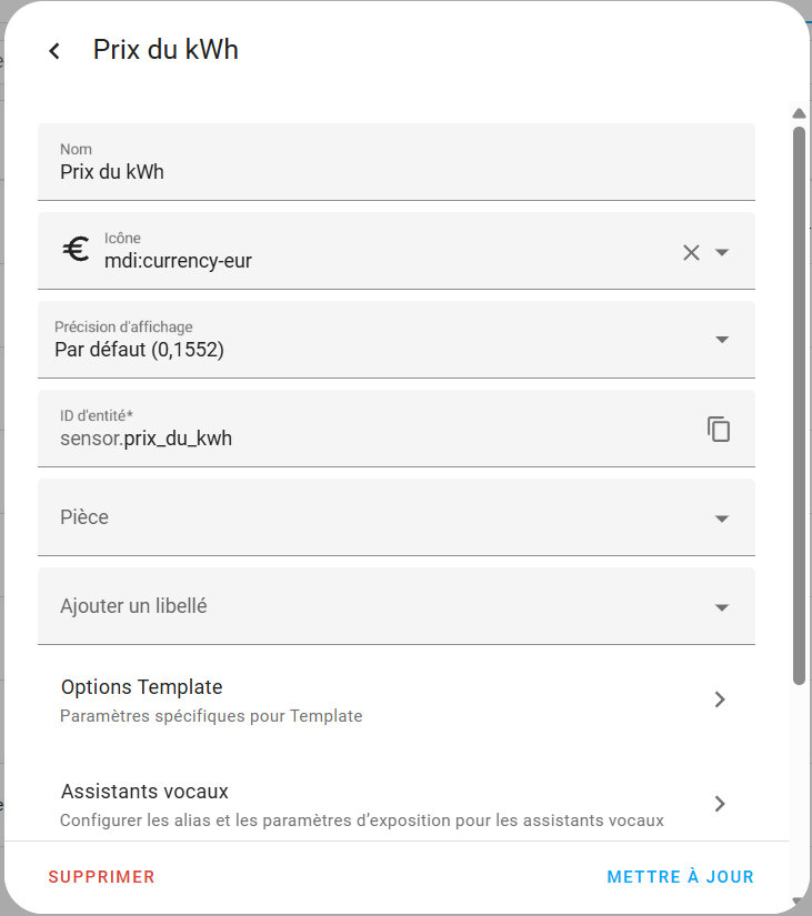

Créer un "Capteur de modèle"
=> Dans "Paramètres" / "Appareil et Service" / "Entrée" => Créer une entrée type Template => Modèle de Capteur
Puis renseigner ses propriétés :

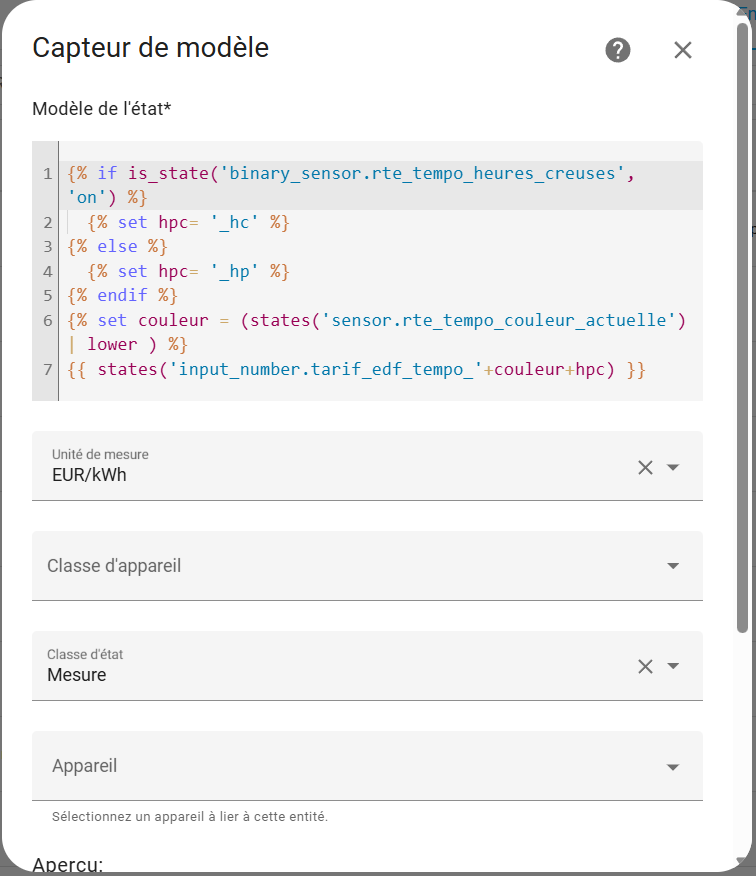

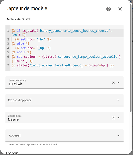

Le Template :
{% if is_state('binary_sensor.rte_tempo_heures_creuses', 'on') %}
  {% set hpc= '_hc' %}
  {% set hpc= '_hp' %}
{% set couleur = (states('sensor.rte_tempo_couleur_actuelle') | lower ) %}
{{ states('input_number.tarif_edf_tempo_'+couleur+hpc) }}
