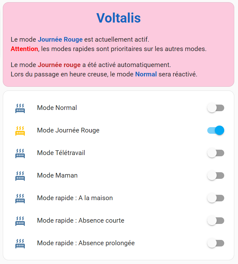

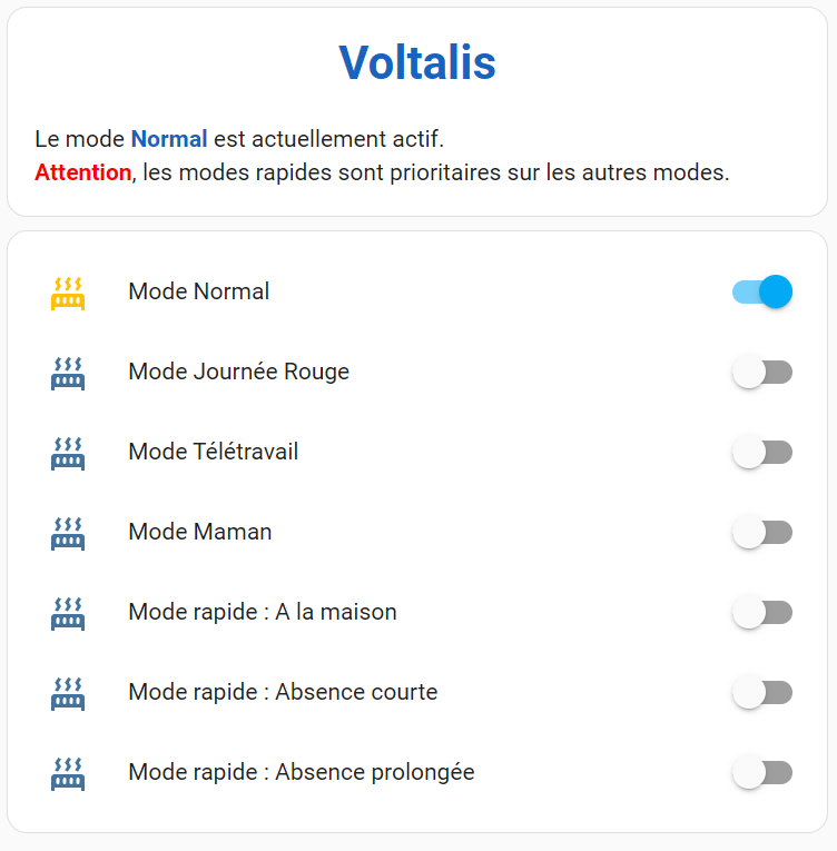

Actuellement j’ai ça :
et ça :

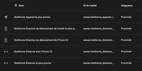

Je ne connais pas Voltalis, je viens juste de regarder leur site.
Peux-tu dire ce que tu as comme entrants dans HA avec Voltalis, en donnant une capture depuis les outils de DEV comme ceci:
Ce serait plus facile de t’aiguiller en sachant ce que tu as comme entités en entrée parce que sur tes deux premières captures je ne vois pas à quoi correspondent les éléments affichés, des boutons, des inputs ?

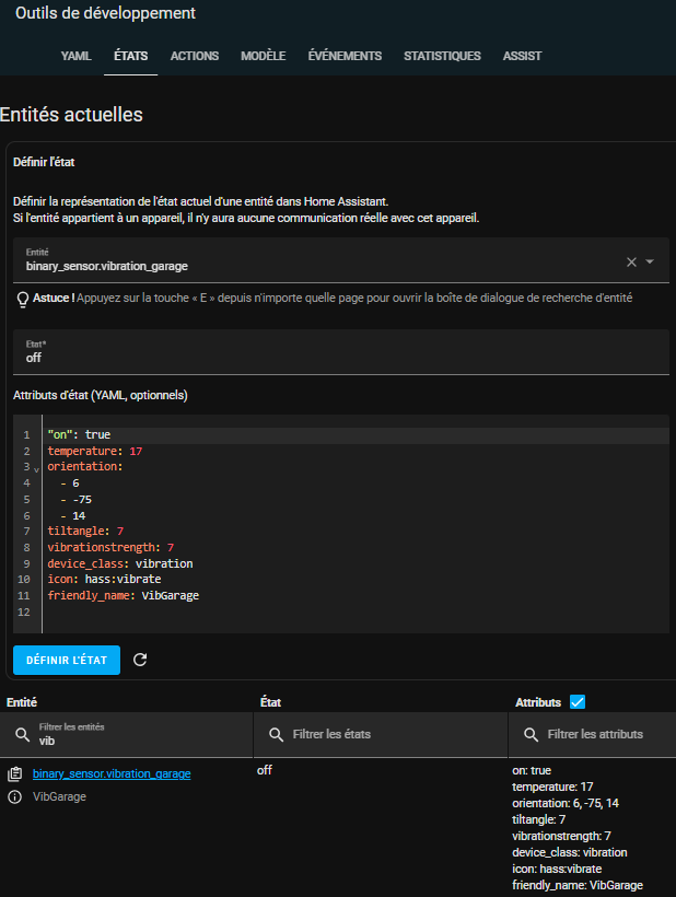

Tu cliques sur l’élément bleu et tu auras le détail au-dessus :wink:
Ceux-sont les entités de Voltalis :thinking:

Pour l’instant je voudrais un capteur qui me donne le programme voltalis actuel.

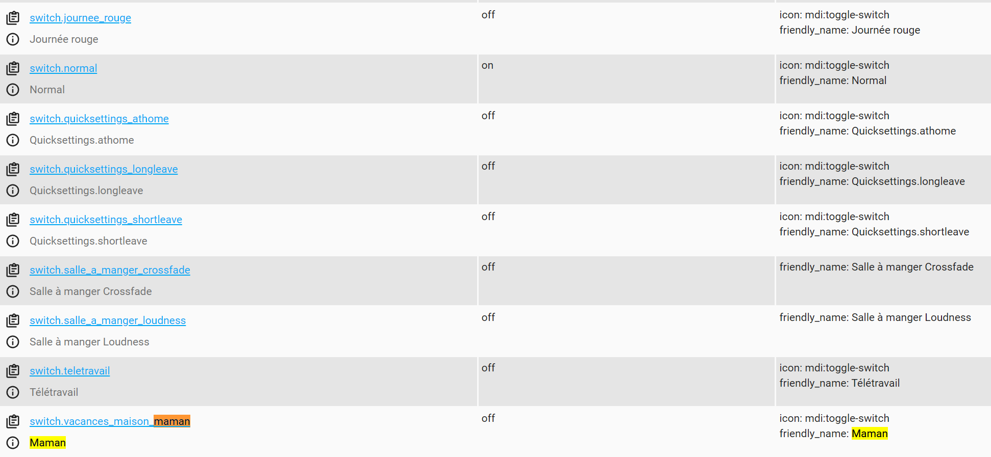

J’ai ça pour les programmes voltalis : (ce sont des switch on/off)
icon: mdi:toggle-switch
friendly_name: Normal
friendly_name: Télétravail
friendly_name: Maman
etc...

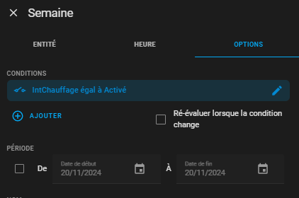

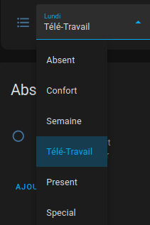

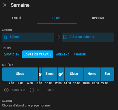

Pour le chauffage j’utilise un Thermostat avec des preset_mode:
Un Scheduler:
Qui prend en charge des input comme conditions:
Pilotable depuis une automatisation:
Tu utilises quoi pour piloter ton chauffage ?

J’ai une intégration Voltalis qui me remonte plein de choses.
Les chauffages, divers trucs (j’avoue j’ai pas tout regardé) et surtout une série de switch on/off dont le nom est le programme que j’ai rempli dans l’application Voltalis.
Un programme pilote tous les chauffages sur toute une semaine. Ils ont une application très bien faite, c’est gratuit ! Juste ils coupent le chauffage quand ils veulent pour écrêter les pics EDF.
J’avais pas de fil pilote câblés dans la maison, c’est un bon compromis.
Le problème avec mon étape (1) c’est que j’ai un paquet de switch mais pas de sensor qui me donne le programme courant qui me permettrait de le tester et de le mémoriser pour revenir dessus une fois la période rouge passée.
Dans un premier temps, il faudrait que je crée un sensor que j’appelle et qui me remonte le nom du programme en cours (ou aucun si rien n’est activé), c’est déjà une première étape.

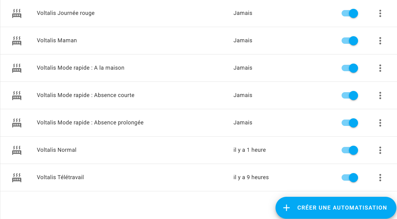

J’ai fais ça avec un paquet d’automation mais c’est franchement nul, on peut mieux faire je pense.
D’où mon sensor mais j’arrive pas à trouver la syntaxe !
J’ai vu aussi qu’il y a des triggers : ce serait bien que sur changement d’état d’un des switchs il recalcule la valeur correcte.

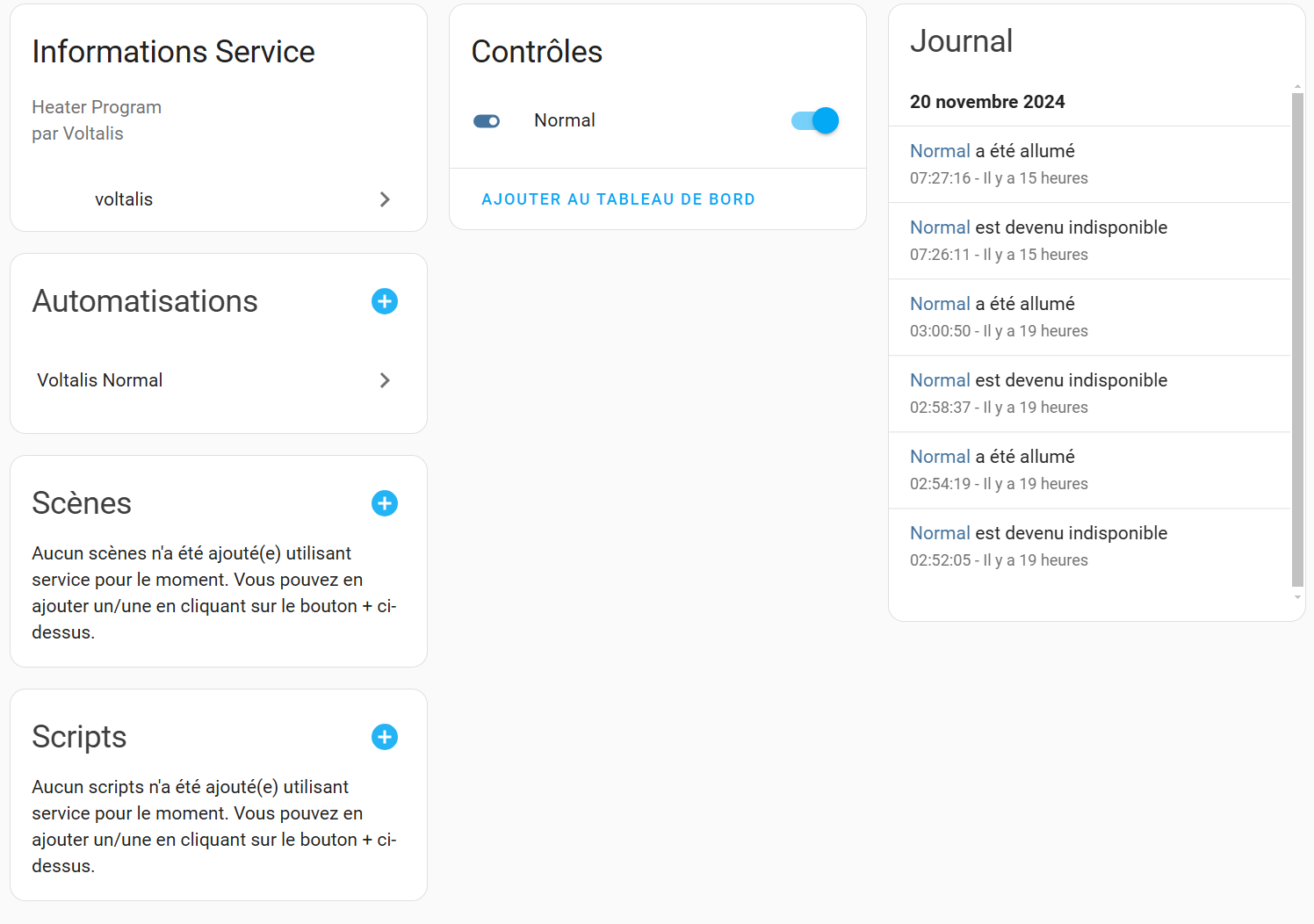

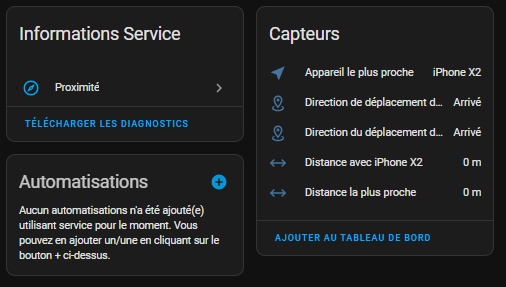

Donc si tu as une intégration Voltalis peux-tu donner un aperçu de ce quelle te donne comme entités ?
Sous cette forme en cliquant sur service :
Ou en cliquant sur entités:
Parce que les autres je ne sais pas mais moi je ne vois vraiment pas ce que tu as en entrées avec ton intégration, ce dont tu disposes de base et ce que toi tu as créé, j’imagine que ‹ switch.vacances_maison_maman › n’est pas fourni d’origine par l’intégration, soit tus l’as ajouté dans ton interface Voltalis (que je ne connais pas), soit dans Home Assistant.
C’est peut être moi qui n’y comprends rien mais essaie de donner tes entrants comme demandé et peut être quelqu’un pourra t’aider plus.

Ben si, Actuellement j’ai tous ces switchs qui valent on / off et qui sont fournis par l’intégration Voltalis :
switch.normal
switch.journee_rouge
switch.teletravail
switch.quicksettings_athome
switch.quicksettings_shortleave
switch.quicksettings_longleave

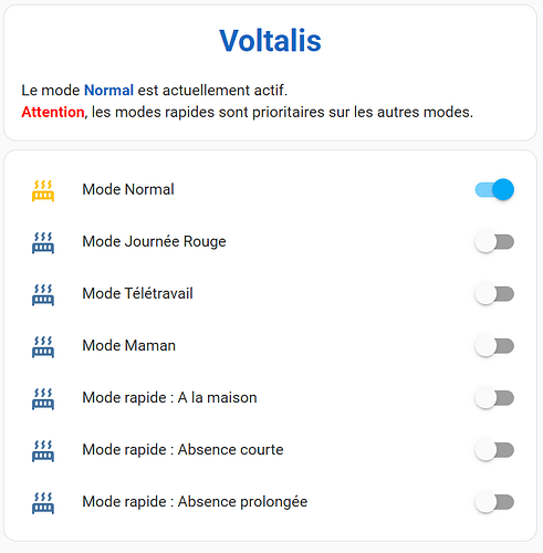

Si j’ajoute un programme de gestion des radiateurs « Bob » via l’application / web Voltalis et que je rafraichis l’intégration, j’aurais switch.bob en plus.

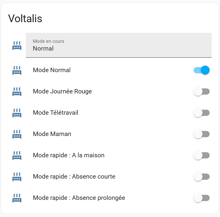

Dans configuration.yaml :
template: !include /config/YAML/template_voltalis.yaml

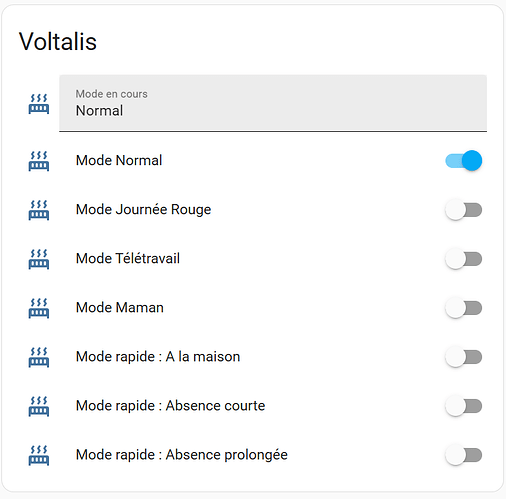

Pour le (1) :
Plein de petits problèmes ! J’avais mal refermé la parenthèse de {% if is_states('switch.quicksettings_athome', 'on' %} comme j’avais commencé le code par utiliser la méthode states(, par la suite j’ai utilisé state( pour tester l’état mais j’avais oublié de retirer le ‹ s › ! Les messages de logs ne sont pas très explicites et je ne savais pas si c’était une erreur de code ou de formattage du yaml.
A priori, pas besoin de trigger, il détecte automatiquement les switchs utilisés et se met à jour comme il faut.

Comme piste, tu peut faire autrement avec scheduler-card et les conditions
J’ai configurer 7 input_select (un par jour), et dedans je choisi le mode de chauffage pour la journée :
ha- scheduler_chauffage
cela active le scheduler en question pour ce jour là.
Si tu fait comme ça tu pourrais facilement faire une automatisation pour changer le input_select en chauffage « rouge » et enregistrer dans quel mode il était dans un autre input_select pour le remettre par la suite.
Parce que tel que tu es parti, bon perso je ne comprends pas !

Voilà ce que ça donne :
Mode normal :
Mode jour rouge :
Pour réaliser cette carte :
Ajouter dans votre fichier configuration.yaml (je mets le fichier template_voltalis.yaml dans /config/YAML/)
Le contenu du fichier template_voltalis.yaml
Ce fichier permet de créer 2 senseurs : un pour le nom du switch / l’autre pour un nom compréhensible par l’utilisateur.
Ce fichier est hélas à modifier pour vos programmes Voltalis et à chaque programme ajouté / supprimé / renommé. Seul ce fichier est à modifier, le reste est générique.

Puis la carte :
Attention, les lignes vides sous < h1 >< center >< font color=#1565c0 >Voltalis< /font >< /center >< /h1 > sont a respecter sinon les étoiles sont visibles et ne passe pas le texte en gras.
Il faut ajouter la carte markdown :
square: false
type: grid
columns: 1
  - type: markdown
    content: >
      <h1><center><font color=#1565c0>Voltalis</font></center></h1>
      Le mode <font color=#1565c0>**{{
      states('sensor.voltalis_current_program_name') }}**</font> est
      actuellement actif.<br/> <font color=red>**Attention**</font>, les modes
      rapides sont prioritaires sur les autres modes.
      {% if not is_state('input_text.voltalis_previous_program_rouge_switch',
      Le mode <font color=#c62828>**Journée rouge**</font> a été activé
      automatiquement.<br/> Lors du passage en heure creuse, le mode <font
      color=#1565c0>**{{
      states('input_text.voltalis_previous_program_rouge_name') }}**</font> sera
      réactivé.  {% endif %}
