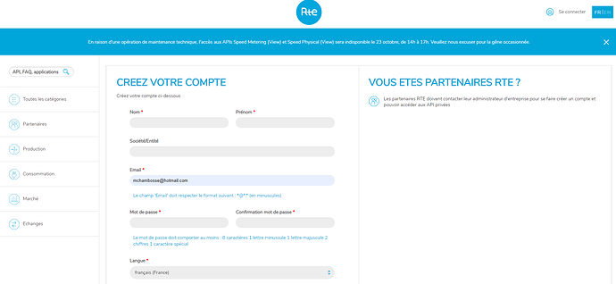

justement, c’est d’elle que je parlais qui ne fonctionne plus car le site RTE ou il faut s’incrire n’est plus accessible. Sauf si il y a un autre moyen que je ne connais pas. J’ai bien tenté de le faire mais pas possible
Le site d’inscription est bien joignable chez moi :
tu peux donner le liens stp merci
c’est bon, il ya un soucis sur google, il propose .com ca fonctionne pas, j’ai mis .fr, ca marche

  • Utiliser l’intégration RTE => Impossible de créer un compte sur RTE, je sais pas si leur site est en carafe ou quoi, mais je reçois jamais le mail de confirmation, donc je suis bloqué…

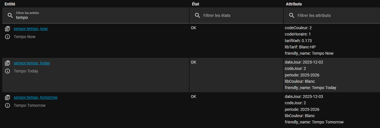

Après un redémarrage de HA, ça va créer 3 entités :

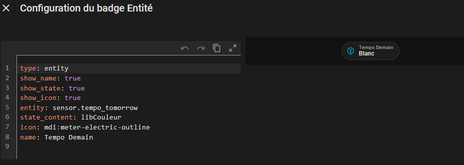

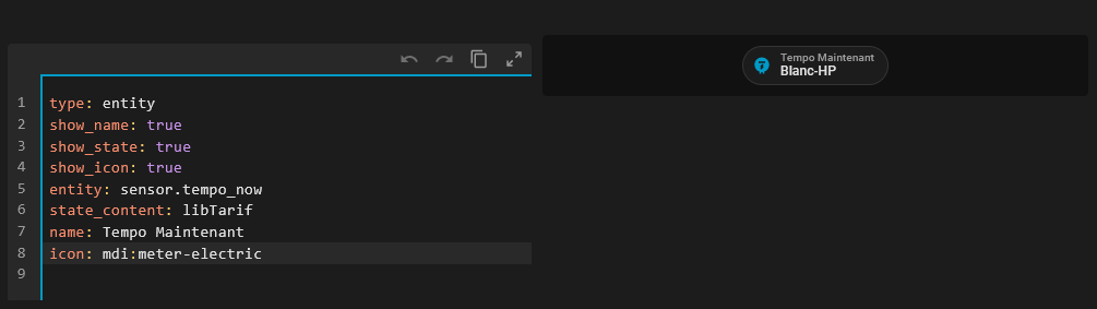

Je partage aussi 2 exemple de badges à mettre dans un dashboard :
type: entity
show_name: true
show_state: true
show_icon: true
entity: sensor.tempo_now
state_content: libTarif
name: Tempo Maintenant
icon: mdi:meter-electric
type: entity
show_name: true
show_state: true
show_icon: true
entity: sensor.tempo_tomorrow
state_content: libCouleur
icon: mdi:meter-electric-outline
