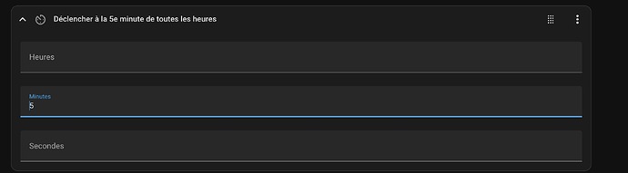

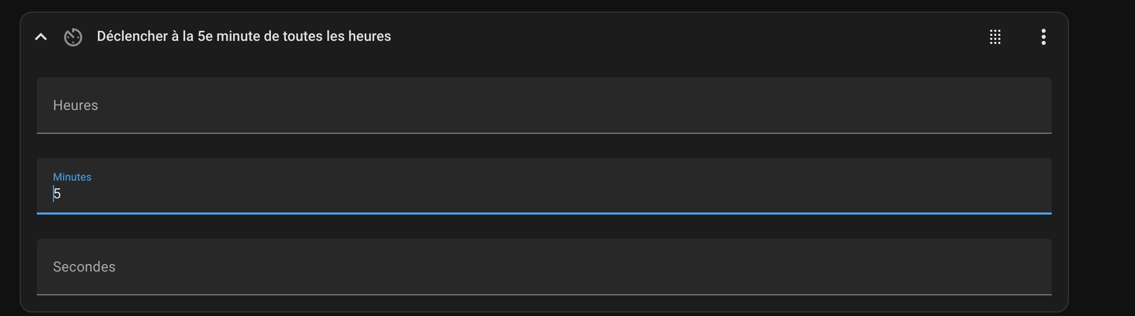

Pour déclancher toutes les 5eme minutes de chaques heure c’est ca
  - platform: time_pattern
    minutes: 5

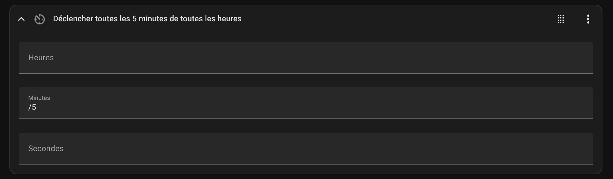

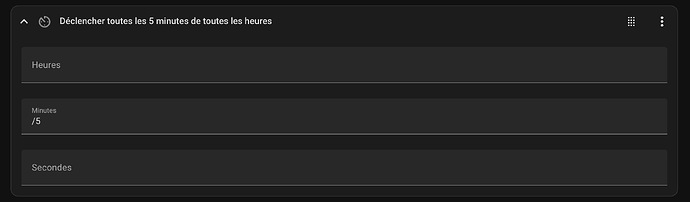

Mais si je ne me trompe pas, pour déclancher toutes les 5min de toutes les heures c’est ca
    minutes: /5
