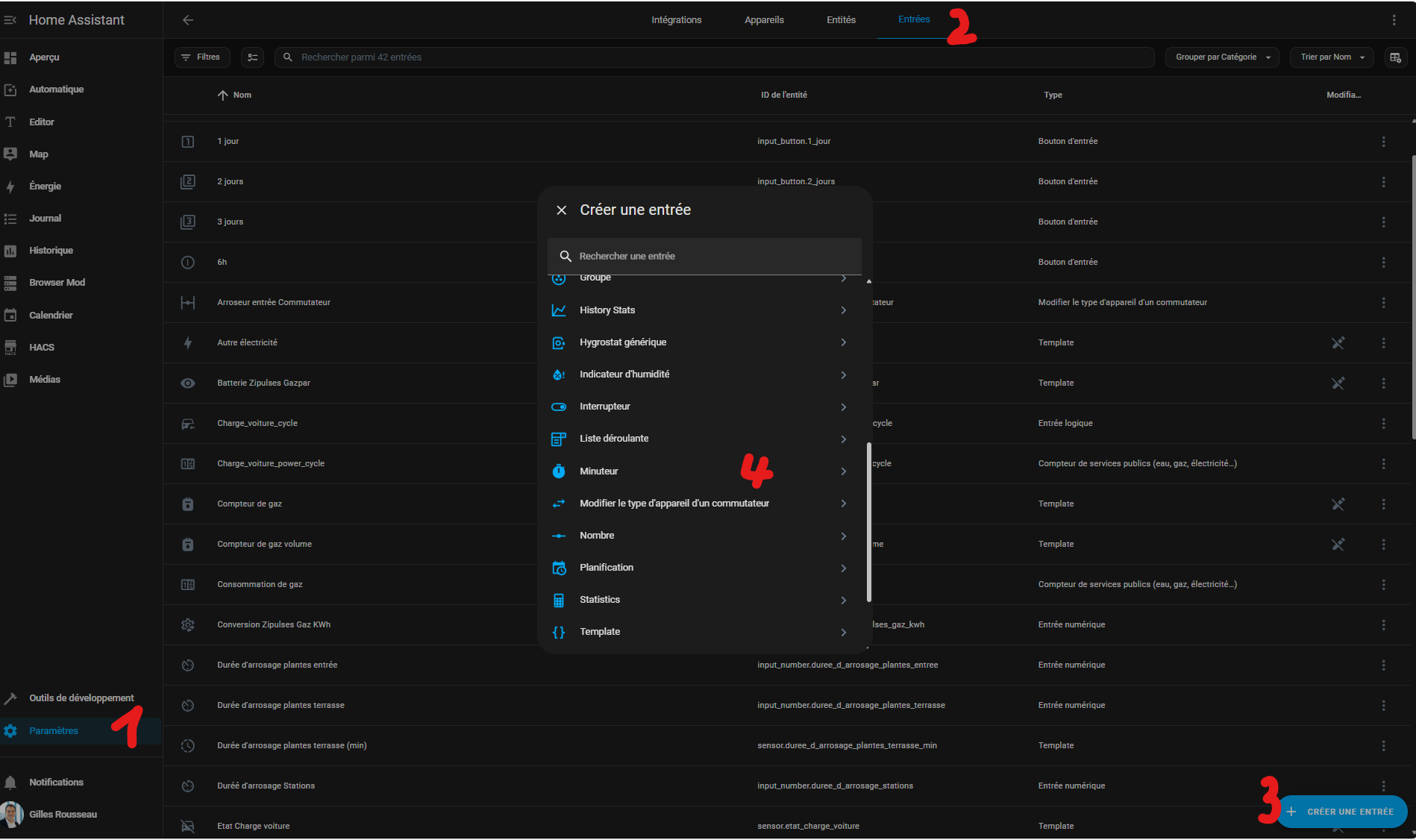

As-tu essayé de créer un minuteur par l’Interface Utilisateur?
Tu vas dans Paramètres, Puis Entrées, puis Créer une entrée, et tu choisis le format Minuteur.
Ensuite, si tu veux utiliser ce minuteur dans une automatisation, je te conseille de faire cette automatisation à partir de l’UI aussi. Ce sera plus simple qu’en Yaml.

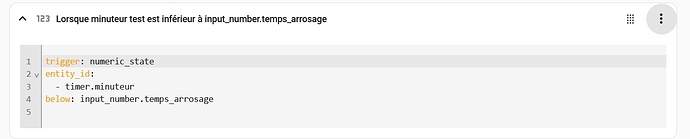

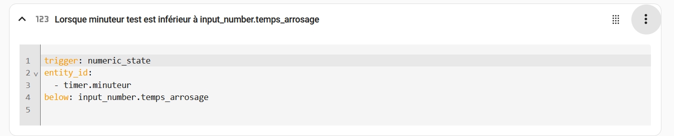

je cherche à faire une temporisation réglable par une entité numérique afin de valider une action ,
quant : action d’un bouton
si : la temporisation réglable est finie
action : piloter un appareil

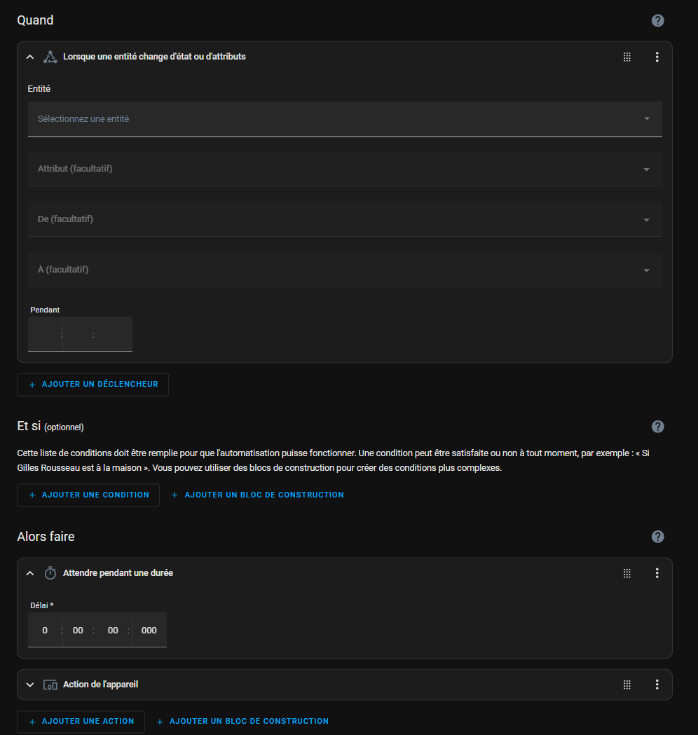

le mieux c’est de dire ce que tu a ou comment tu a fait et partage la ou ça coince.
si j’ai a peut prés compris voila un exempte d’automation.
alias: "Temporisation  appareil"
  platform: state
  entity_id: input_boolean.bouton_test
  to: "on"
condition: []
  - delay: "{{ states('input_number.test_nombre') | int }}"
  - service: switch.turn_on
    entity_id: switch.votre_appareil

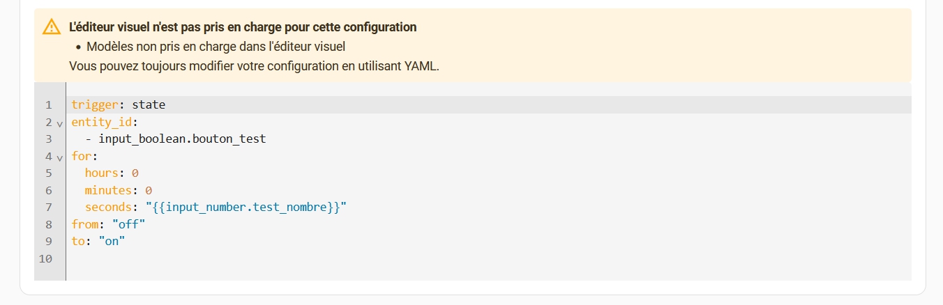

Bonjour hackdiy, oui c’est ça , j’ai bien remplit l’ID ligne 11 avec switch.chargeur_divers_prise_1, mais en 10 je dois mettre quoi ?
ligne 10 et 11, tu parles de ces 2 lignes ?

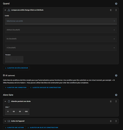

Si tu veux allumer l’appareil il devrait suffire de modifier le nom de l’entité (ligne 11) comme tu l’as fait.
Quel est le type de commande que tu utilises pour « piloter un appareil » comme tu l’écrit.
Comme recommandé, utilises l’UI de HA pour écrire ton automatisation, celà te proposera les actions possibles pour ton appareil directement.
Super merci , ça fonctionne , je commence sur home assistant depuis une semaine et c’est pas évident , :grimacing:
Super. Surtout lorsqu’on débute, l’utilisation de l’UI est à privilégier. Elle aide beaucoup pour éviter les erreurs de syntaxe. Pour le sautomatisation, il est toujours possible de repasser en yaml ensiote si besoin.
