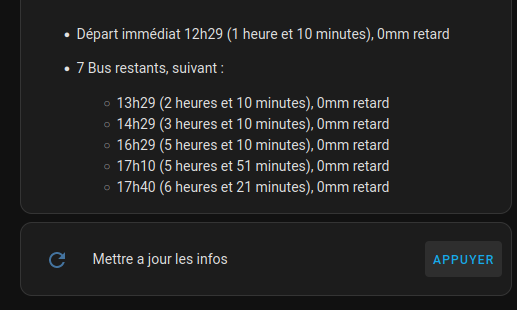

Je te joint un exemple de temps via easy-time :
ha_bus_horaire
Le code pour faire ça :

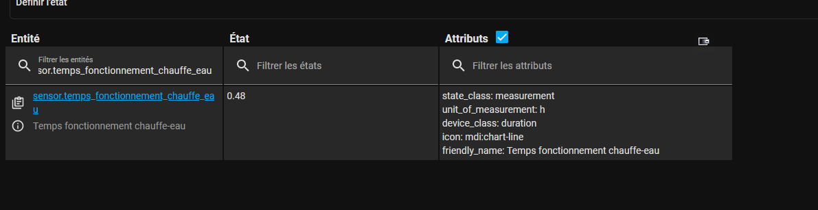

C’est la sortie du history_stats :
 - platform: history_stats
    name: "Temps fonctionnement chauffe-eau"
    entity_id: sensor.chauffe_eau_fonctionnement
    state: "on"
    type: time
    start: "{{ now().replace(hour=0).replace(minute=0).replace(second=0) }}"
    end: "{{ now() }}"
ça me donne ça :
j’ai des doutes si c’est en heure (60mn) ou autre
