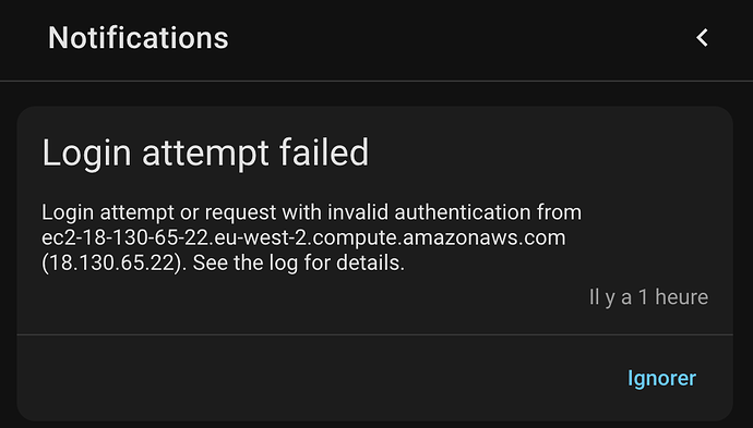

Dans les notifications de mon Home Assistant, je viens de voir qu’il y a une heure à priori une tentative de connexion s’est faite.Si on regarde l’image ci-dessous, on dirait que ça vient de Amazon !

Oui. Je l’ai eu hier
Ce n’est pas amazon mais un serveur AWS. C’est très probablement un bot qui scan le web en cherchant de port ouvert. C’est assez commun et sans trop de danger.
Après si tu as des éléments Amazon chez toi vérifie que ce n’est pas quelque chose qui est mal configuré.
À part mon compte Amazon sur mon ordinateur, je n’ai rien d’autre.
J’ai eu la même notification sur le HA de mon père hier, je penses aussi à un bot qui scan les ports ouverts
