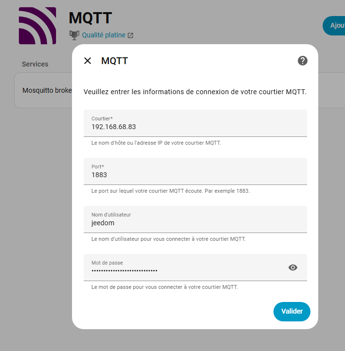

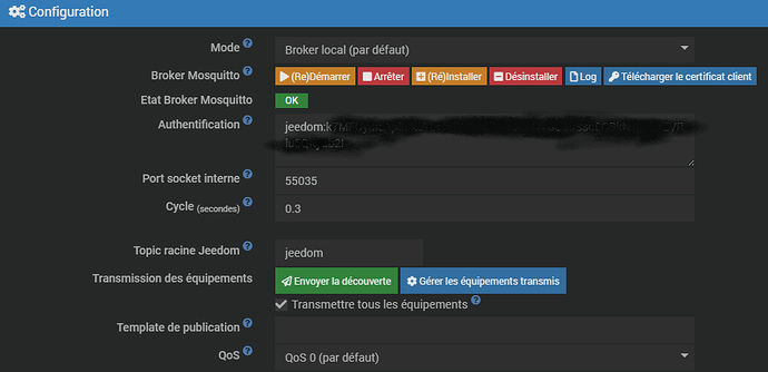

C’est le client MQTT de HA que tu dois configurer, pour l’adresse c’est normalement celle de ta box jeedom, et l’authentification tu reprends celle donné sur ta capture d’écra (mais pourquoi les mot de passe mqtt jeedom font 12km de long !?)
ok, j’ai créé un utilisateur jeedom mais je ne vois pas où mettre l’adresse IP de la box :frowning: c’est bien sur cette page ?

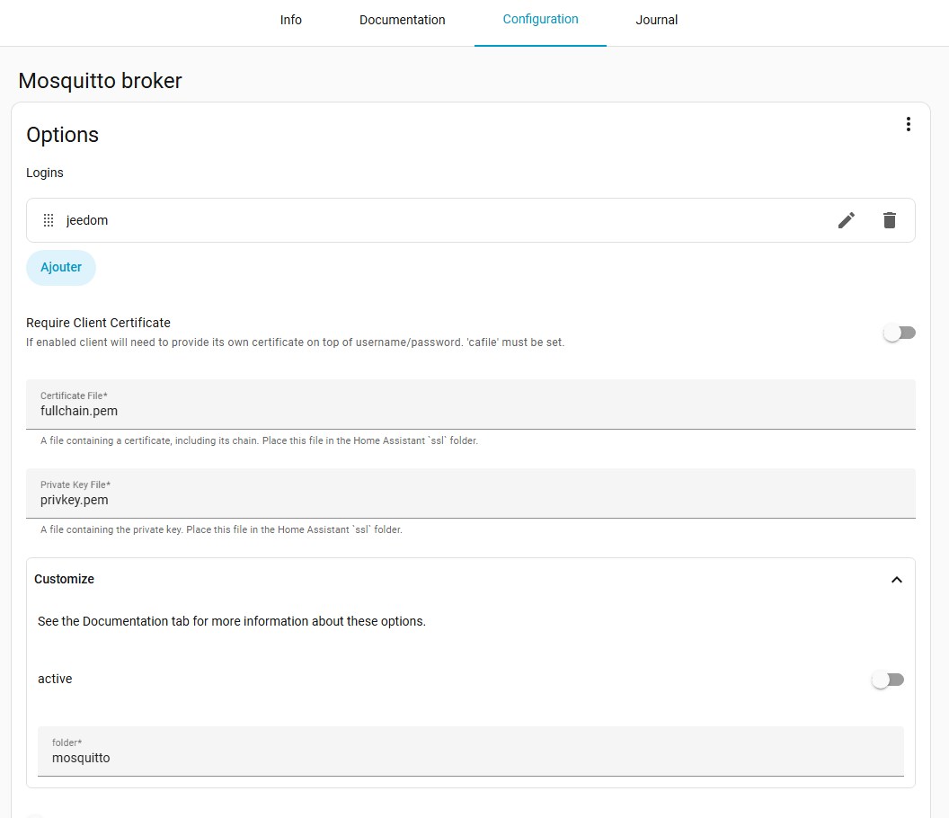

Non… là tu es sur une configuration d’un broker mosquitto installé dans HA…
C’est le client MQTT qu’il faut configurer → Paramètres / Appareils et services / MQTT (eventuellement “ajouter une intégration” et chercher “MQTT” si pas présent)

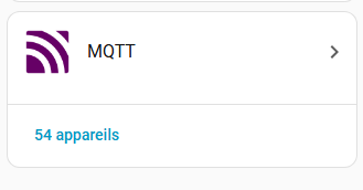

Config mqtt ok mais je ne “vois” aucun équipement ? Faut-il configurer aussi zigbee2MQTT ?

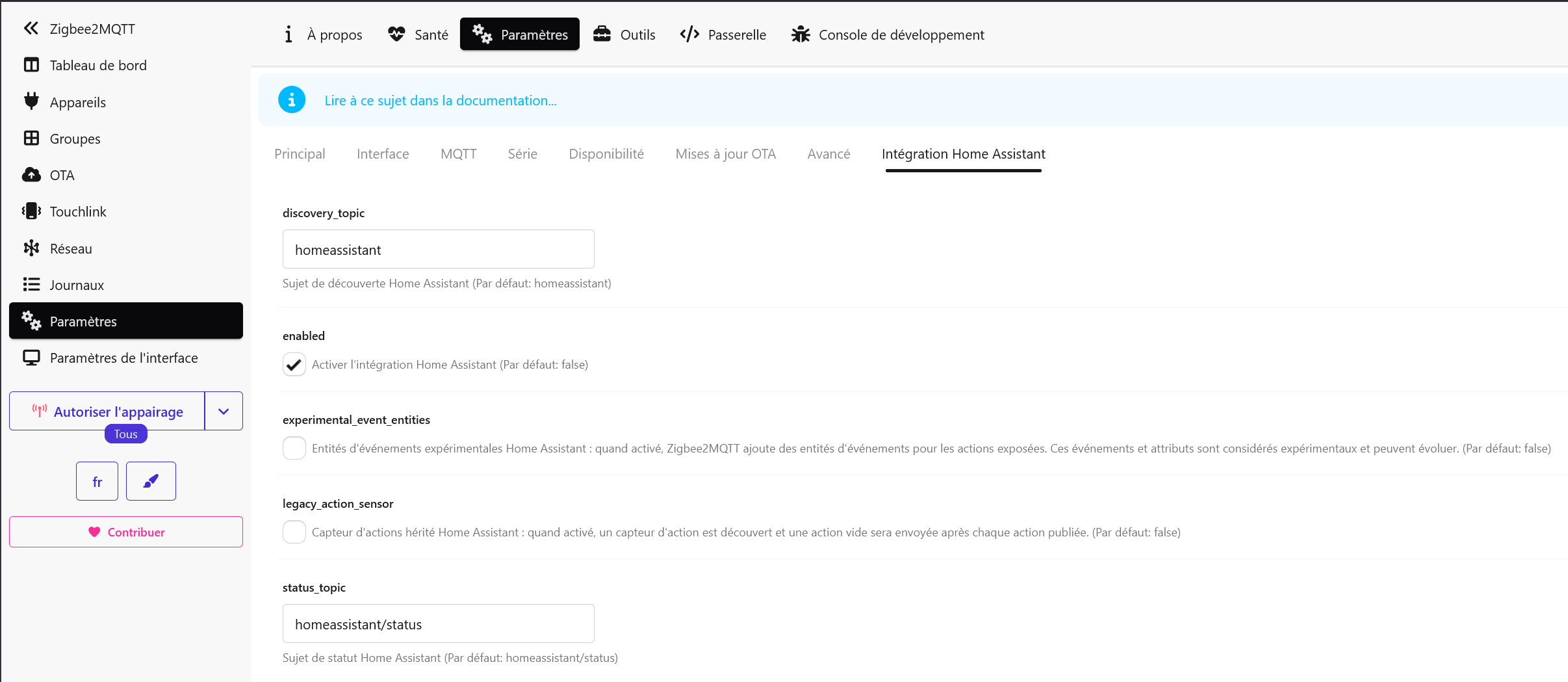

Oui, il faut activer la découverte HA qui n’est pas active par défaut.
Merci mais peux tu m’en dire plus parce que là je sèche :wink:
Chez moi c’est là (mais je n’utilise pas Z2M intégré à Jeedom, j’ai un docker a part que je gère moi même, je n’ai jamais utilisé celui de Jeedom)
Yesss ! Merci t’es trop fort :slight_smile:
