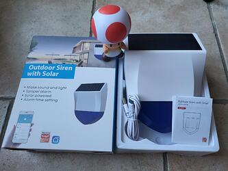

Bonjour les amis,
J'avais publié il y a quelques semaines un comparatif sur les sirènes Zigbee intérieures et extérieures.
Plusieurs d'entre vous m'ont sollicité pour ajouter au descriptif la sirène Extérieure Solaire de Néo qui vaut moins de 30€.
Je l'ai donc testée, je viens de terminer la Retour d'expérience :
Evidemment, le tableau comparatif a été mis à jour.
Sans vouloir spoiler, cette sirène est juste génialissime autant par ses fonctionnalités que sa simplicité d'intégration (ainsi que par son prix).
Bravo au distributeur chinois Néo pour avoir trouvé ce produit !

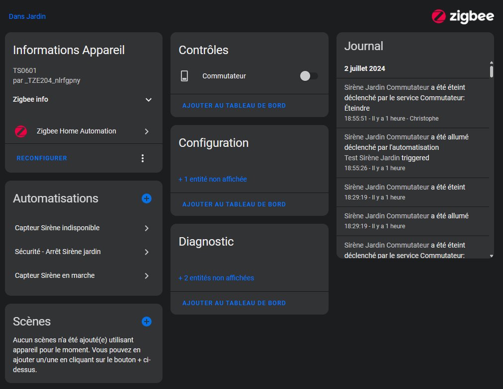

Je peux ajouter quelques commentaires suite au modèle NEO que j’ai installé.
1 - Je confirme, l’état de la baterie ne remonte pas.
2 - J’ai un soucis de perte de visibilité (le last seen peut remonter à 11h donc inutilisable car non fiable), malgré qu’elle soit à quelques centimetres d’un routeur.
3 - Oui, non pris en charge par ZHA
4 - Impossible de faire une mise à niveau?
Bref, pas convaincu en l’état.

Si ça intéresse j'ai réussi à la faire fonctionner "presque totalement" avec ZHA grâce à un quirks personnalisé et un script. Ce n'est pas aussi bien qu'avec Z2MQTT mais c'est fonctionnel. Ca peut aider les accros à ZHA comme moi.
