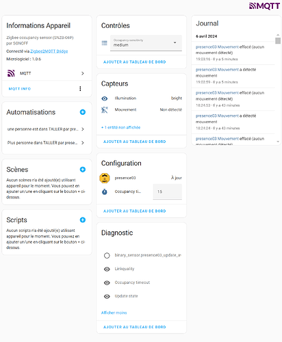

Et avec z2m, je n'ai que les mouvements et l'illumination, mais pas la présence statique (pas grave, je bosse sur les LD24xx en ce moment, mais quand même...) :
c’est une capture de ZHA.
Ta bien toutes les options pour Z2M SONOFF SNZB-06P control via MQTT | Zigbee2MQTT
Oui, tout ce qui est indiqué par z2m… Donc pas de occupation, il renvoie mouvement et occupation sous l’appelation mouvement hélas.
Exemple du json sur MQTT :
{"illumination":"bright","linkquality":30,"occupancy":true,"occupancy_sensitivity":null,"occupancy_timeout":null,"update":{"installed_version":4102,"latest_version":4101,"state":"idle"},"update_available":false}
Rien à voir je suppose mais les plus attentifs noteront que ma version de firmware est plus récente que celle proposée par z2m… Qui me le fait aussi remarquer d’ailleurs.
