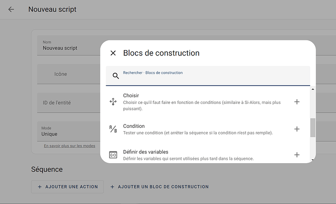

Dans ce cas il faut ajouter une condition dans ta liste d’actions.

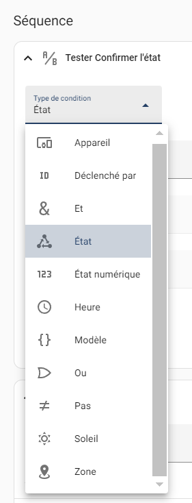

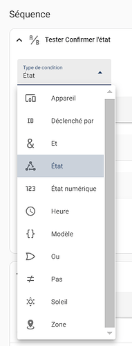

Tu cliques sur +ajouter un bloc de construction
et tu as le choix entre:
  • « choisir » qui va t’offrir plusieurs conditions et plusieurs chaines d’action
  • « condition » qui va être juste un test qui va arrêter la sequence si la condition n’est pas remplie.

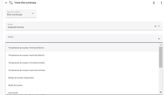

Tu peux aussi tester des tas de choses, et pas que des entités:
et sur une entité tu peux tester tous les attributs:

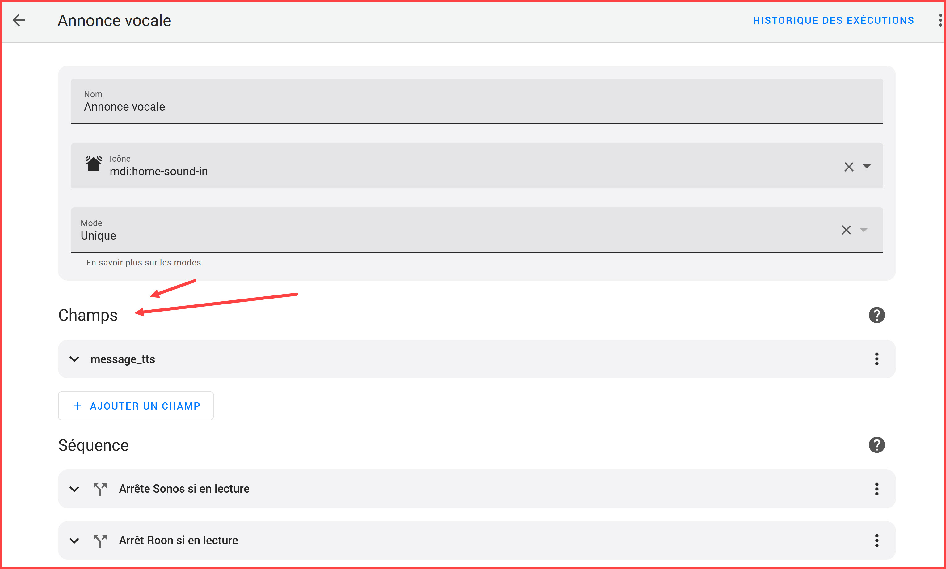

Un champ déclaré ds un script, ce qu’on appelle argument dans d’autres langages.
Oui mais pour un champ déclaré dans un script, je ne vois pas !
Les champs (fields) sont des variables que tu peux passer à ton script.
Tu peux voir comment les utiliser dans la doc:

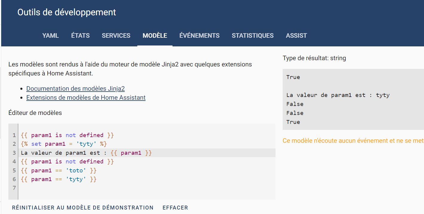

Ok, et pour tester si param1 == ‹ Tyty › quelle serait la syntaxe ?

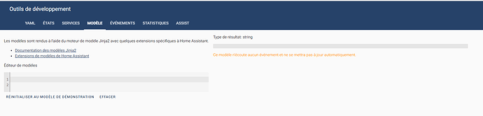

Il va falloir bosser un peu les templates
teste par exemple {{ param1 == 'tyty' }} ou {{ is_state(param1,'tyty') }}

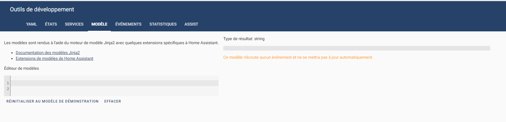

Mais en général pour tester les templates j’utilise beaucoup l’editeur de modèles (templates) des outils de developpement.
La bonne syntaxe c’est {{ param1 == 'tyty' }}
