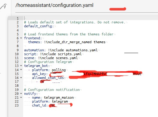

Je suis nouveau dans l’univers HA, j’ai une HA Green et suivi le tuto ci dessus.

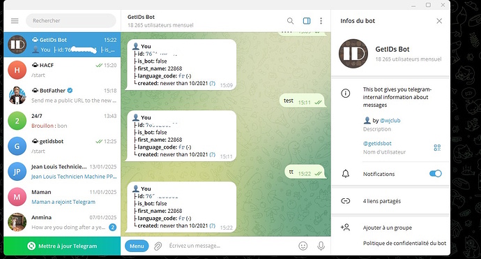

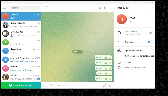

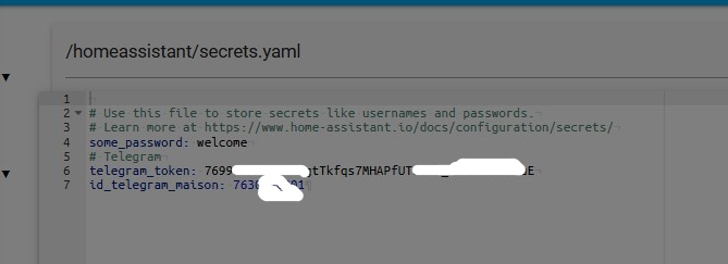

J’ai bien configurer Telegram voir les diverses copies écrans, modifier les fichiers de config.yaml et secret puis recharger sans aucun message d’erreur.
Quand je veux tester le fonctionnement sous outils de developpemet, sur mon interface je n’est pas de « Service » je suppose que c’est maintenant « Action » puis je recherche notification et la seule que je retrouve c’est : send a notification via mobile app « mon téléphone » et quand je fais envoyer j’ai bien mon message qui s’affiche sur mon téléphone.
Mais je ne trouve pas "notift.XXXXXX (user) !

Tu dois avoir un norify.telegram_maison puisque c’est le nom que tu lui a donné
As tu bien redémarré HA et pas juste rechargement rapide.

Quand tu ajoutes quelque chose dans configuration.yaml tu redémarres complétement.
Quand tu modifies quelque chose d’existant un rechargement suffit en général.
