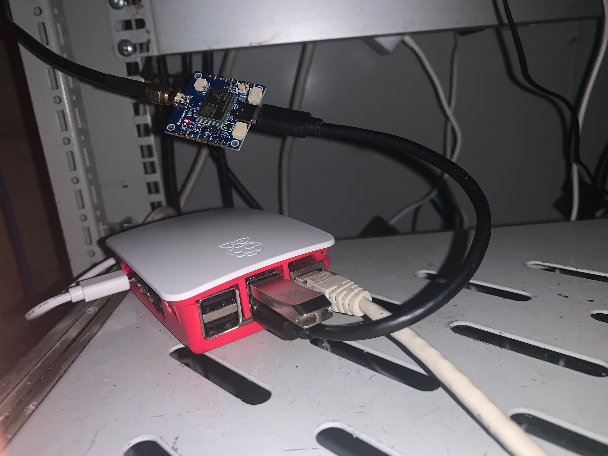

USB Flash Drive sur une RPi4 pour projet RTKbase

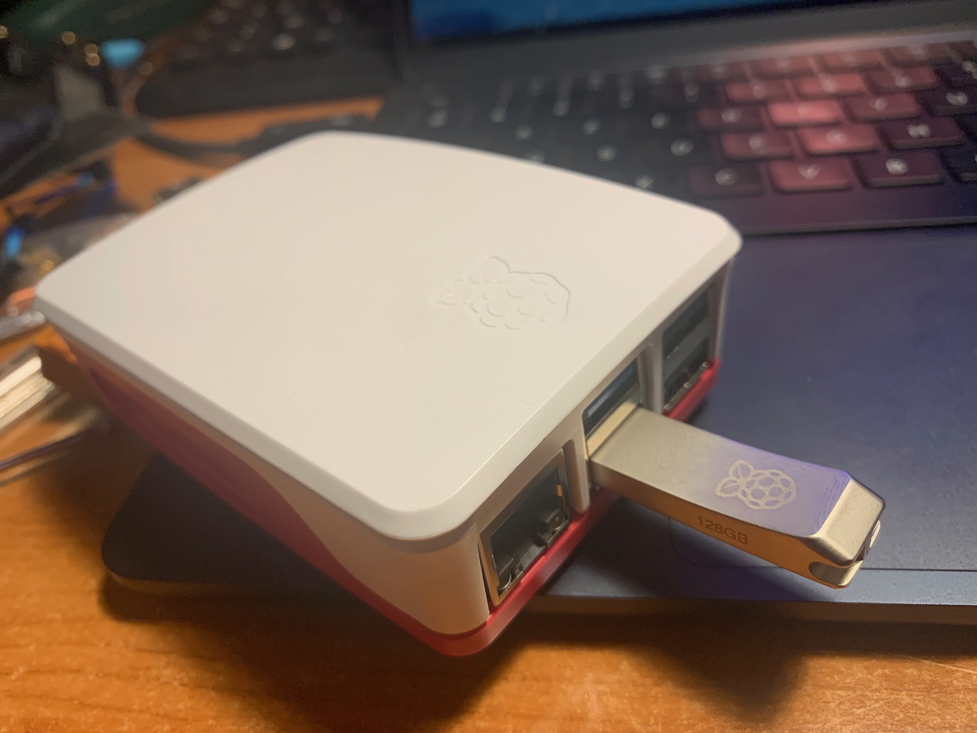

USB Flash Drive sur une RPi5 destinée à une imprimante Voron
