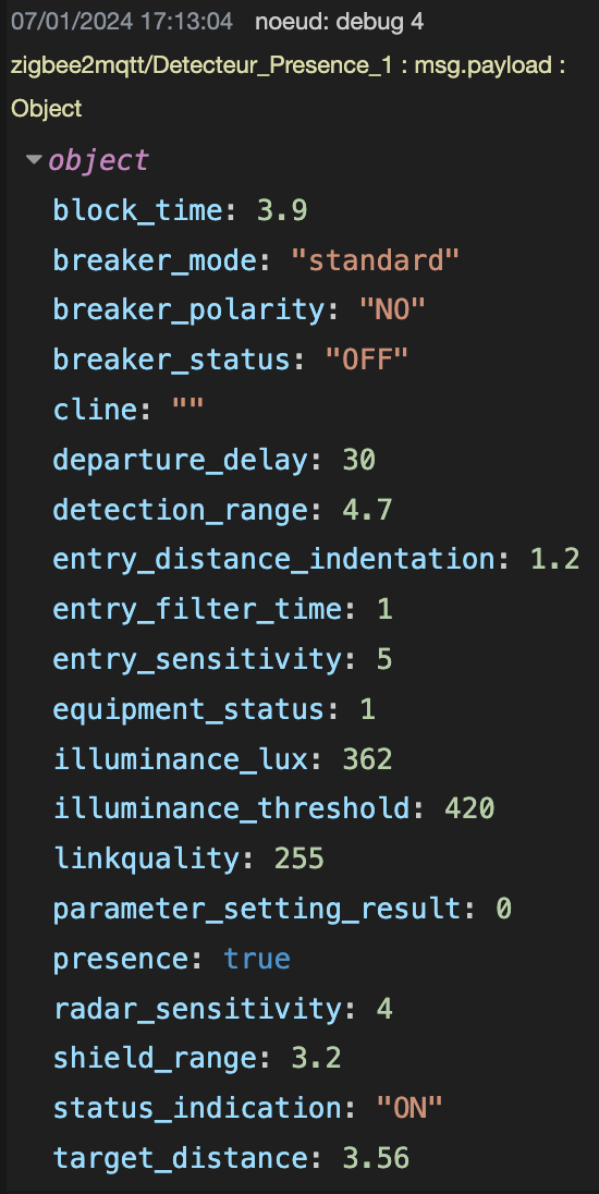

Je récupère dans mon Mqtt l’objet ci-dessus et j’aimerais pouvoir récupérer 2 valeurs (« illuminance_lux » et « presence ») afin de pourvoir sortir un msg.payload « ON » si par exemple « illuminance_lux » < 100 et « presence » = true.
J’ai cherché un peu partout mais je bloque.
Auriez vous une idée. J’imagine que ça doit être tout bête mais bon …
D’aprés le screen et le terme msg.payload, j’ai l’impression que tu traite les données dans NodeRed et souhaite générer le ON dans NodeRed ?
Dans Home Assistant, en supposant que tu récupéres tout le message, c’est faisable en créant d’une entité template de type ‹ Booléen › qui renverrai ‹ ON › si les deux conditions sont remplies, et OFF sinon.
Pour répondre complétement, il faudrait un peu plus de détails et de contexte
Avec un noeud switch, ça envoie sur la sortie 1 si c’est vrai… Ce n’est pas un on mais, ça revient au même. Si vraiment, tu veux on enchaine avec un noeud change pour mettre le payload à on
