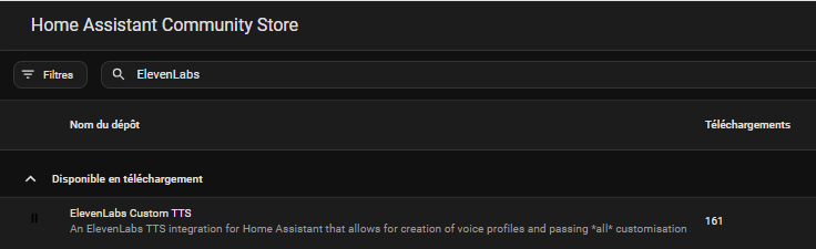

je vois qu’il existe ceci:
As-tu installé pour tester ?

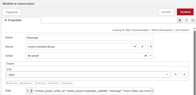

Dans Node Red pour le TTS voici ce que j’utilise:
Data:
{"media_player_entity_id":"media_player.respeaker_satellite","message":"Mon texte à diffuser","options":{"voice":"fr-siwis-medium"}}
Bob
