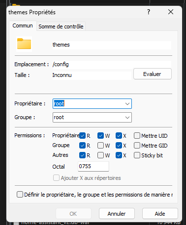

@lucien , ton dossier themes tu l’a crée comment en manuel dans HA
Si oui , ton dossier as t-il les autorisations adéquat ?
Capture d'écran 2024-01-16 034307
Tu utilise quoi pour voir les propriétés du dossier ?
un alternatif de Filezilla , je me sers de WinSCP
J’y ai pensé aussi, mais si ce n’était pas le cas, est-ce qu’HACS aurait pu installer qqc ?
tu peux faire aussi un ls -l en console :wink:

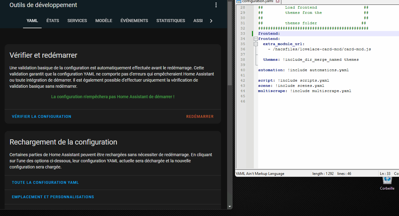

il y a quelque temps j’avais ajouter ça dans mon fichier configuration.yaml
# card-mode #
frontend:
  extra_module_url:
#    - /config/www/community/lovelace-card-mod/card-mod.js
et j’ai complètement oublié de le retirer quand j’ai ajouter
frontend:
  themes: !include_dir_merge_named themes/
Si j’avais posté mon fichier configuration.yaml en entier vous sous en seriez aperçu tout de suite
mais moi pas !!!
encore merci pour votre aide

euh , je penserais la même chose mais en faite nan , je viens de testé un doublon de frontend
la config est correcte malgre ce double :cold_face: :cold_face:
frond
Mince !!
un bug , c’est pas normal lol

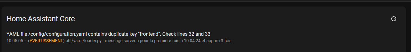

par contre dans les journaux y’a bien un message d’erreur
Ah !! quand même une information sur l’erreur :rofl:
@lucien Ta pas du la voir dans les logs l’erreur :wink:

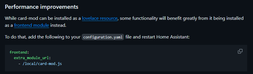

Si j’étais joueur et partant de ça :
Je te dirai bien de tenter ça :
frontend:
  extra_module_url:
    - /local/community/lovelace-card-mod/card-mod.js
Mais pas la peine de le copier 3 fois :wink:
