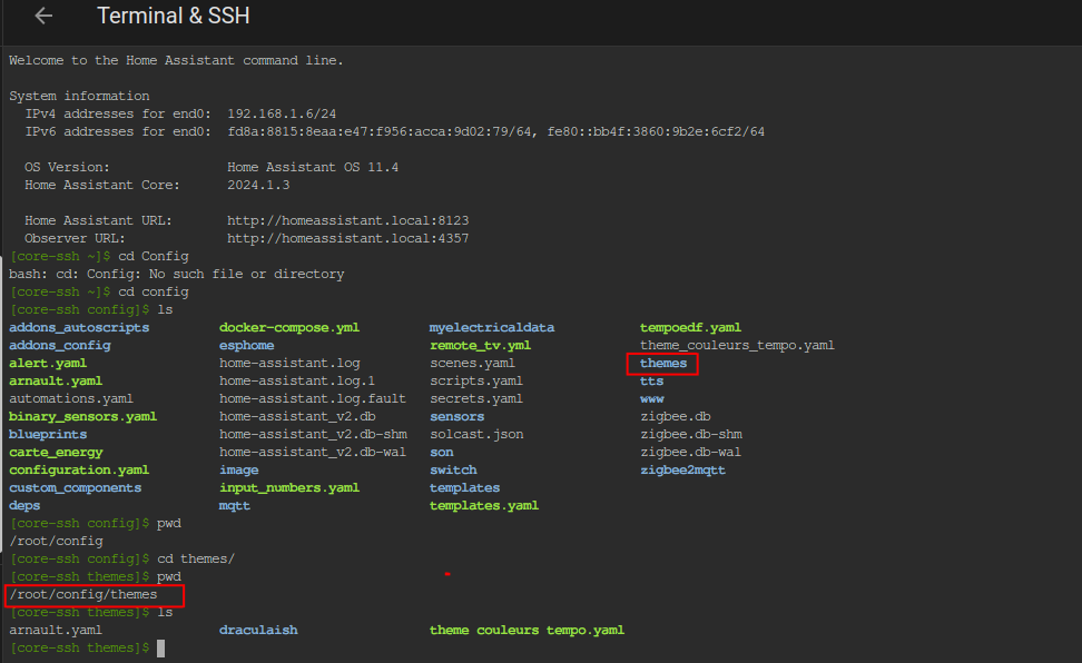

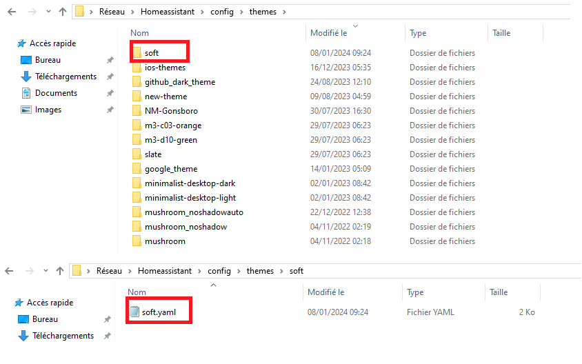

Fais nous une capture de ton configuration.yaml et des options de ton profil où tu as sélectionné le thème stp.
As-tu des erreurs dans les logs ?
Le répertoire themes
est-il directement dans le dossier config
Peux-tu nous faire une capture de son contenu ?

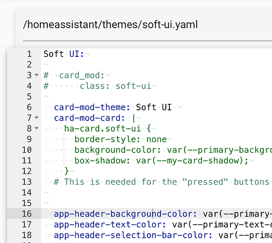

configuration.yaml:
# FRONTED #
frontend:
Dossier:
Profil:

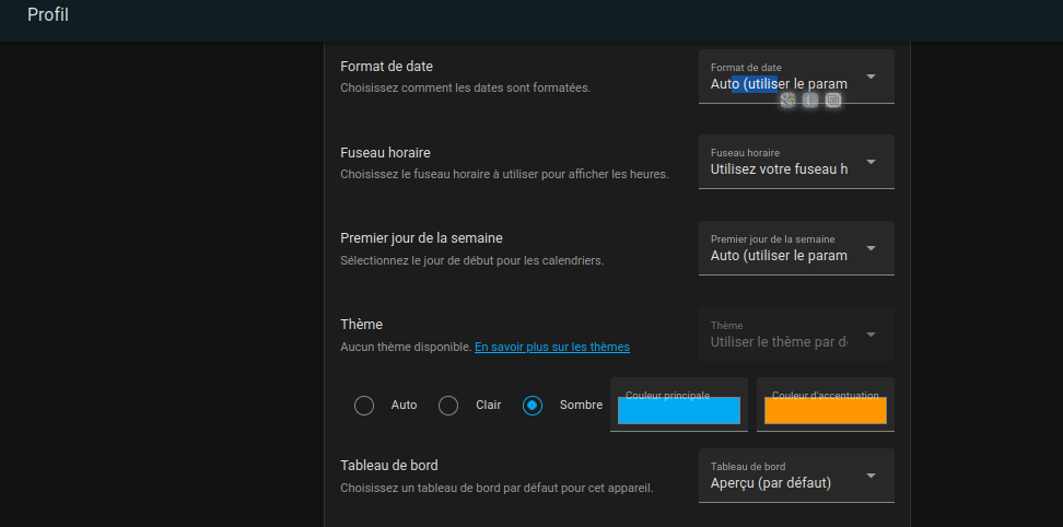

bonjour,
j’ai tout fait comme comme :
Master of solutions:
configuration.yaml:
mais rien ne fonctionne
est-ce normal que la case thème reste grisée avec la thème par défaut
merci

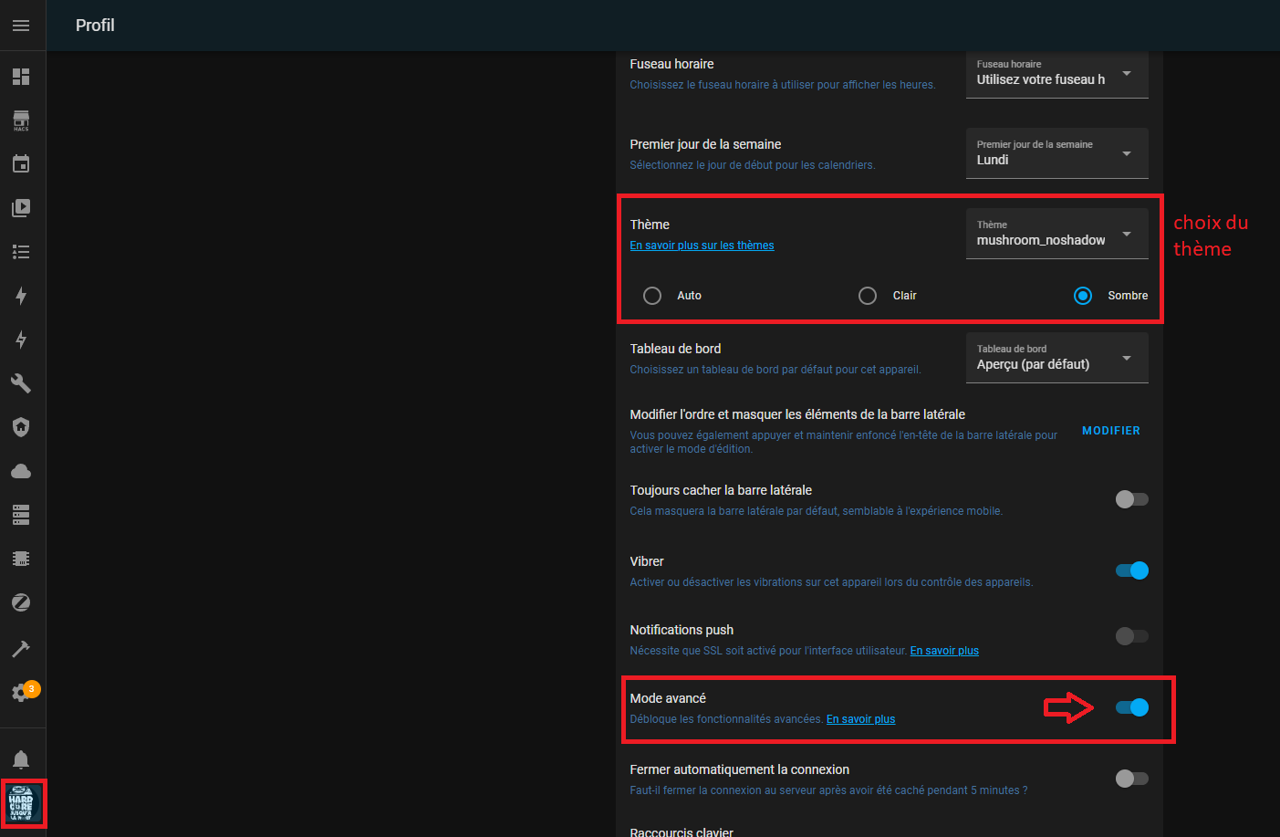

`Salut, Dans mon cas, le répertoire themes est directement sous homeassistant/.
Je vois pas ce qui cause ton problème. Tout a l’air bon chez toi.
Ta bien redémarrer HA ?

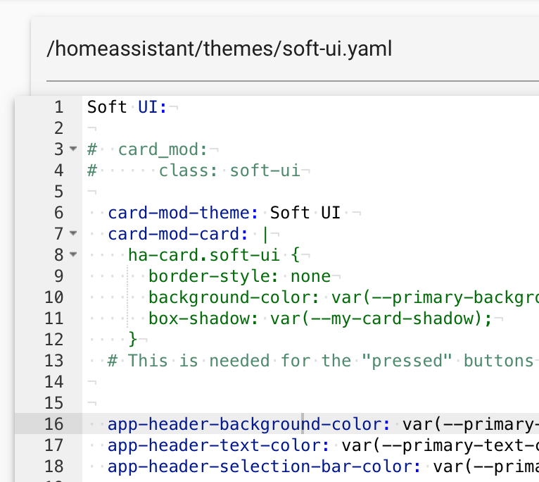

emplacement du dossier themes et des fichiers
et c’est toujours grisé
