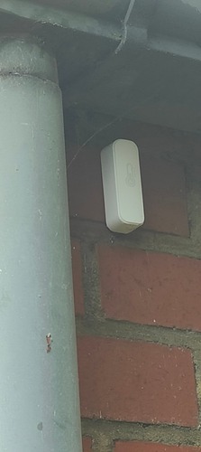

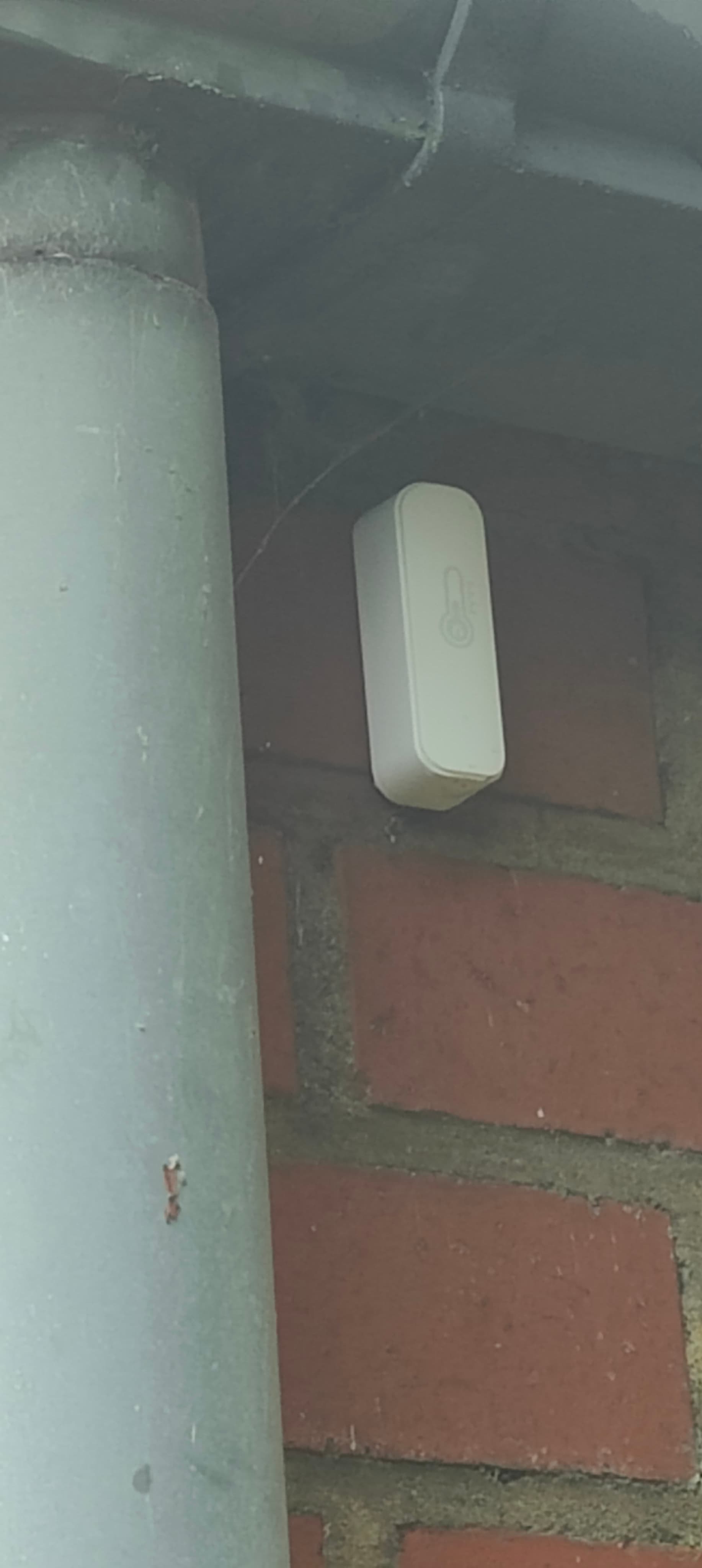

J’utilise ces sondes en zigbee.
Et notamment, j’en ai une dans mon congélateur depuis février 2024 qui marche à merveille.

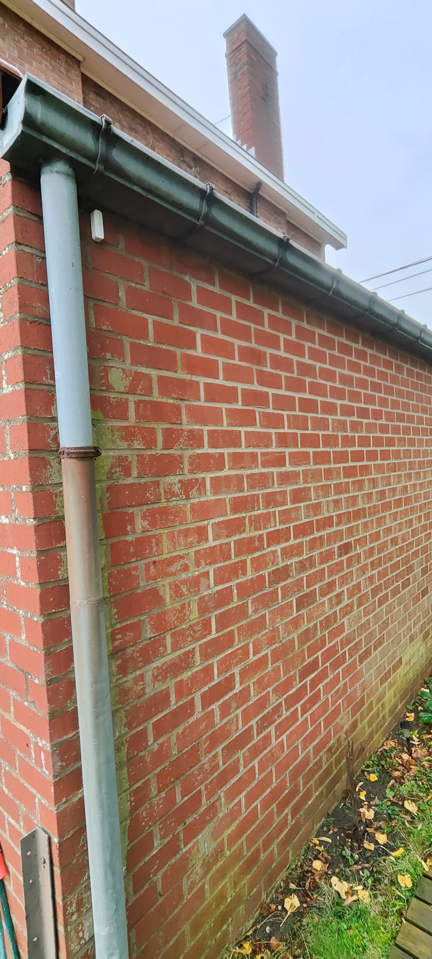

J’en ai placé une à l’extérieur à l’air libre depuis fin août 2024.
Elle est juste abritée par la gouttière. Je posterai une photo.

Comme promis, les photos:
