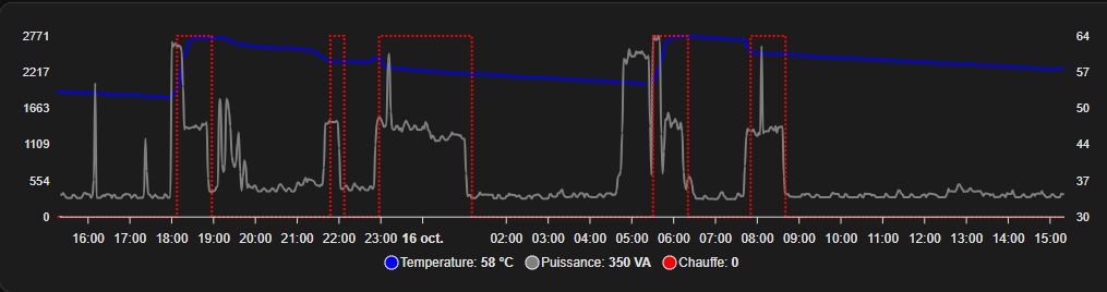

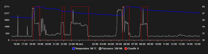

j’ai fait ce genre de graph pour m’aider à trouver les seuils, je vais aussi y ajouter les données de consigne du nombre de douche et le nombre de douche disponible. Sur le graph la puissance c’est la puissance totale de la maison.
Voilà c’est ce que j’ai mis en place, si j’y pense, je reviendrai dans quelques jours tirer mes premières conclusions. Vous en pensez quoi ?

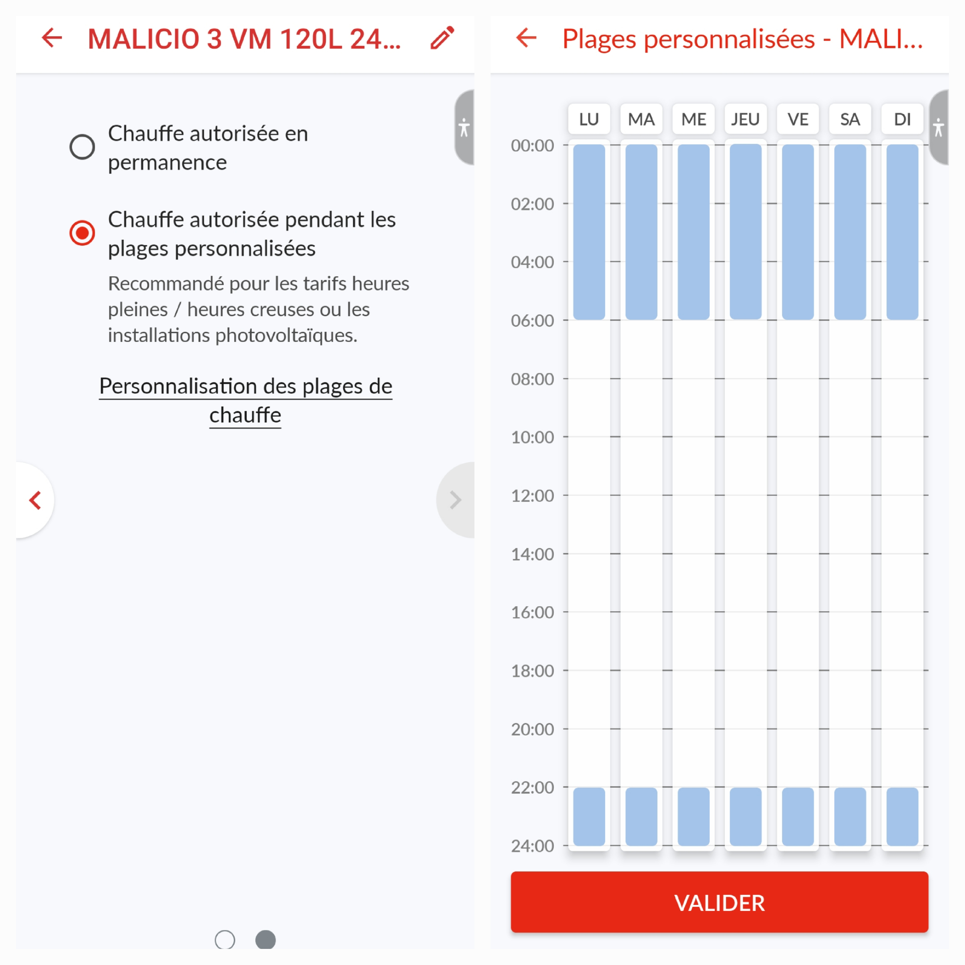

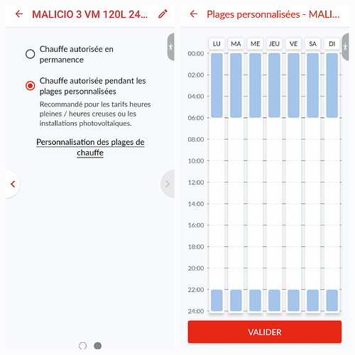

Bonjour, moi je pilote le Malicio 3 en HP HC via l’appli cozytouch, ça fonctionne très bien. Pas pour vous?
La programmation n’est pas disponible via l’appli pour mon chauffe-eau. C’est ce que me dit l’application. Donc c’est eco+ ou manuel uniquement.
