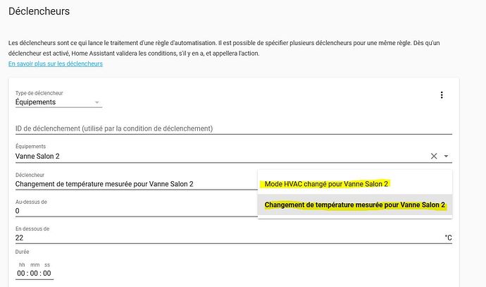

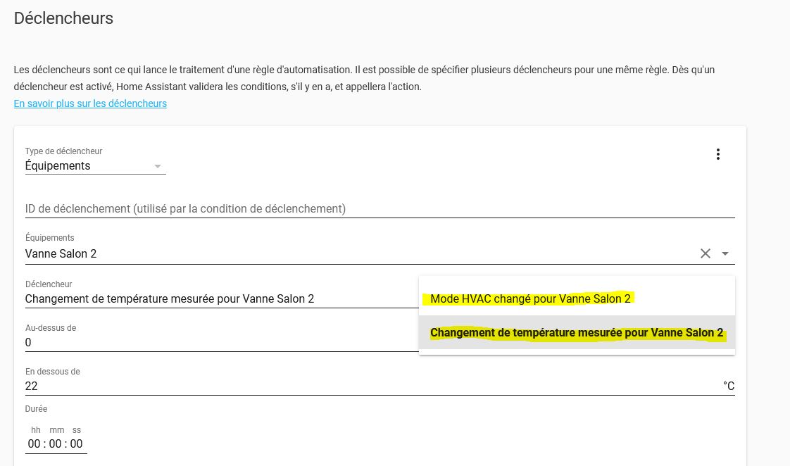

Maintenant, ce que j’aimerais c’est aller un peu plus loin.
Définir par exemple des plages horaires et, si de moi même je change la T° sur la vanne que la commande soit envoyé au thermostat.
Dans le même genre, je peux mettre des « planning » directement dans la vanne et je ne comprends pas comment elle peut envoyer l’information au thermostat…
Car dans mes automatisations, je n’aie que deux choix qui ne me semble pas correspondre à un changement manuel
Du coup je suppose qu’il va falloir que j’aille taper du code ?
D’ailleurs je pense aussi à une chose, j’ai intégrer les vannes en passant par Deconz. Qui me les rajoute en tant qu’entité Zigbee car trouvé lors de l’appairage mais qui n’apparait pas dans les éléments détectés.
P-e faudrait il que j’installe l’autre protocole MQTT qui me donnerait plus de possibilitées sur mes vannes ?
