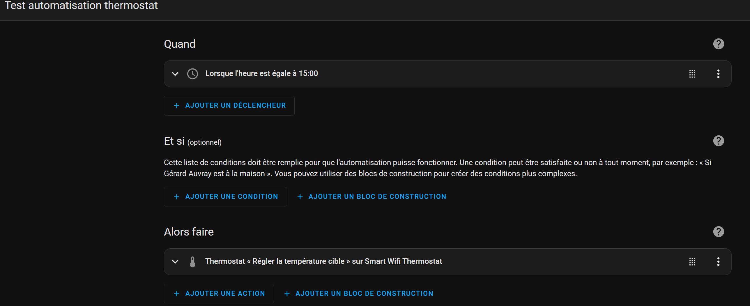

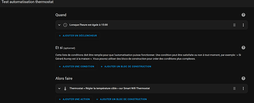

Je vois bien mon thermostat dans HA et je peux le régler. Mais par contre aucune entité correspondant à la valeur de consigne n’est disponible. La seule affichée : climate.smart_wifi_thermostat…
Si HA permet de jouer sur la température de consigne, c’est bien qu’il ya un paramètre accessible pour une automatisation ?
Je voudrais retrouver dans HA ce qui se fait immédiatement dans Smartlife à travers les scènes, puisque je vais remplacer ce modèle wifi par un modèle Zigbee et que mon contrôleur Zigbee est connecté sur ma box HA.
Oui, regarde dans outils de dev / actions :
Merci ! Ça fonctionne impeccable avec mon thermostat à 15 € !

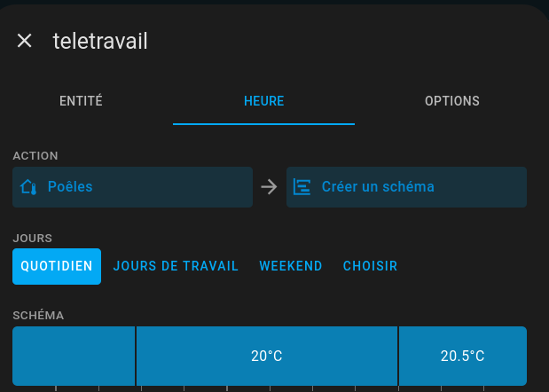

si tu interagis avec un switch, tu peut faire effectivement faire que on/off, si tu interagis avec un climate, tu pourras programmer le mode et/ou la température de consigne
Capture d’écran du 2024-10-14 15-38-12
Pour l’instant je n’ai pas de problème pour régler la température de consigne à une heure donnée.
Par contre je n’ai pas vu comment régler le mode (manuel ou auto sachant que dans ce mode le thermostat gère de façon automatique les points de consigne horaires, mais modifiables uniquement via Tuya).
Hormis la commande du point de consigne la seule fonction exposée est le Child Lock…pas très utile
Ce que je cherche c’est comment faire un calendrier journalier HA pour modifier la température de consigne en fonction du créneau horaire (voir jours semaines…même si pour un retraité tous les jours se ressemblent !)
Comment accèdes-tu au panneau que tu as mis dans ton post ? Dans une automatisation ? C’est quoi Créer un Schéma ?
En cherchant j'ai trouvé la carte Scheduler et j'ai pu accéder au Planificateur et tout fonctionne ! J'ai pu définir un calendrier journalier avec la consigne du thermostat par tranche horaire, impécable, exactement ce que je voulais réaliser.
