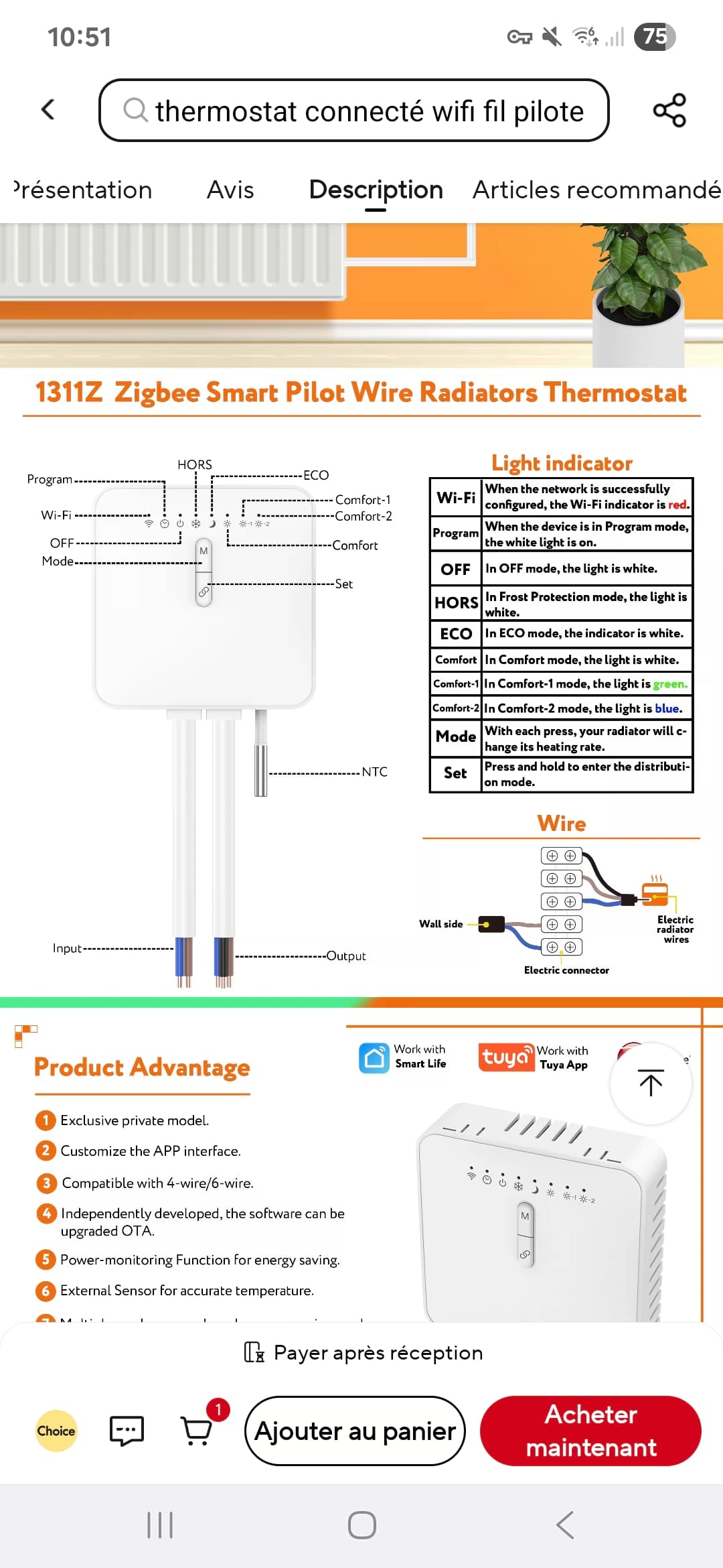

Je cherche un système pour piloter des radiateurs avec un fil pilote.
J’ai déjà essayé un module Nodon.
J’ai vu sur Aliexpress des modules avec des thermostats intégré.
Dans certains commentaires je vois qu’ils ne sont pas intégrables à Home assistant mais ils sont compatibles avec tuya. Je voudrais ne pas passer par TUya car j’ai toujours eu des problèmes de déconnexion. Savez-vous si ces modèles sont intégrables ou pas ?
