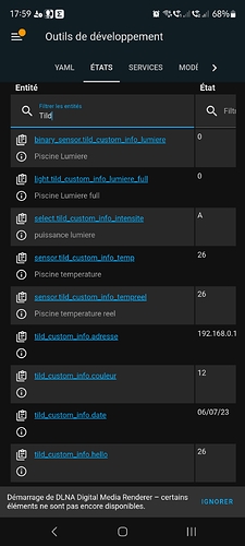

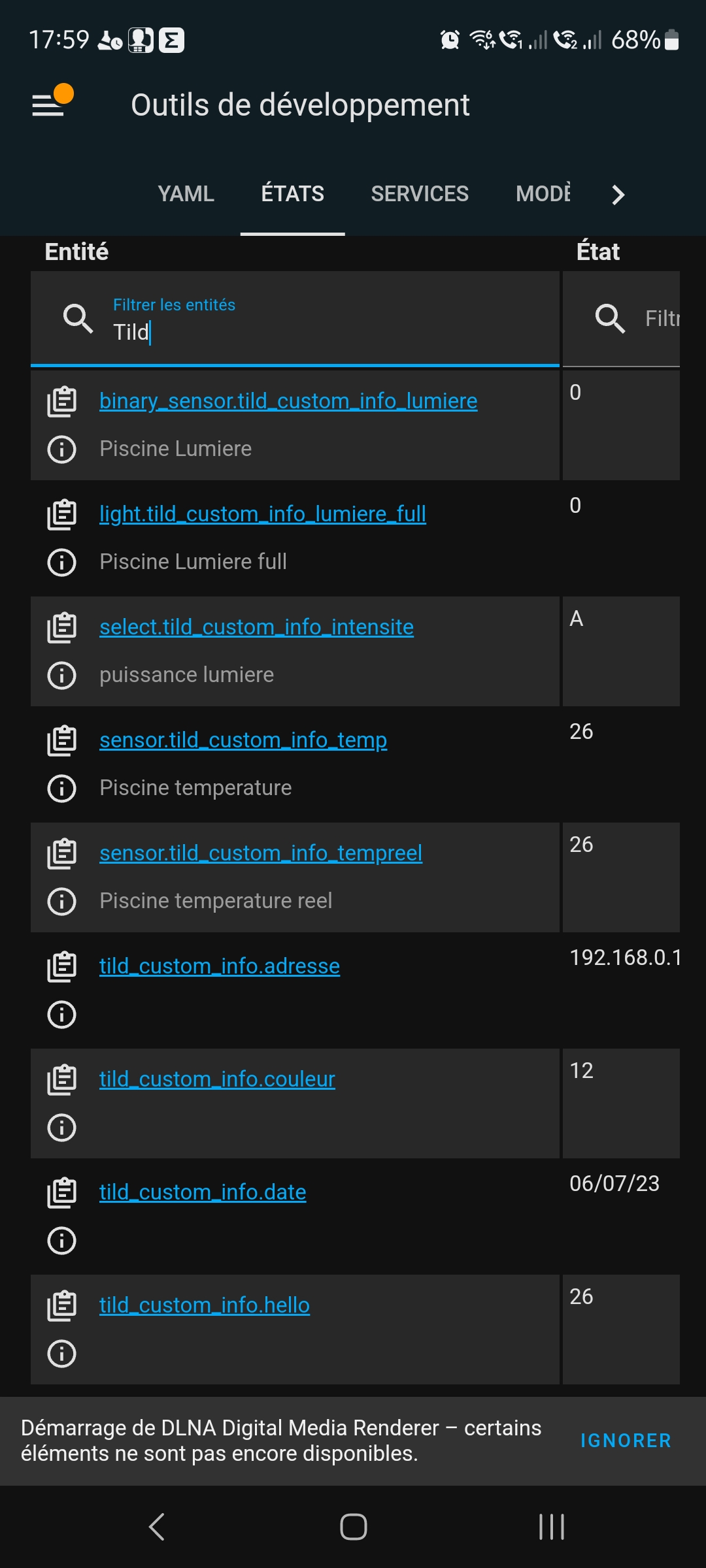

autant pour moi
je crois que je n’ai pas partager les bon fichiers
as tu des erreur dans
Parametre => systeme => log
Le service ne se crée même pas.
Pas d erreur le concernant dans les log
si j ai le temps demain
je vais créer une VM avec un home assistant pour test sur une nouvelle installation
je reviens vers toi des que c est fait !

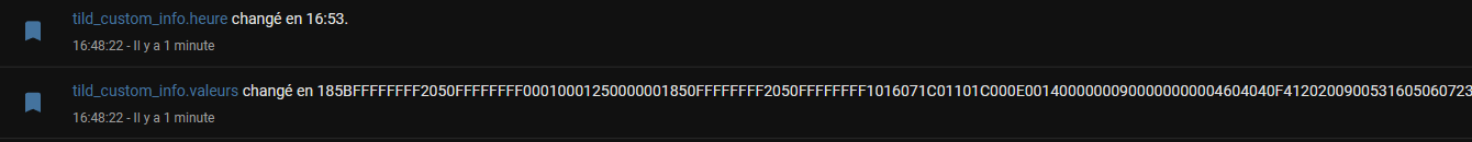

Je vais tester rapidement des que j ai un peu de temps ( recu mes panneaux solaire ce jour donc montage ce week end malheureusement)
Première remarque. Le status de filtration ou traitement ne remonte pas .
Ma pompe à tournée de 13h30 a 15h mais pas de changement dans HA.
Code sans traitement
28303C485808262E3844FFFF00010001000000002050FFFFFFFF2050FFFFFFFF0812932A08001C000E00120000000900010000002C42040F2A3E111B00341604251023072B4D00000000000000000000
Code avec traitement ( 10h00 ce matin)
28303C485808262E3844FFFF00010001250000002050FFFFFFFF2050FFFFFFFF0811932A08001C000E00110000000900000000002C41040F2A3D091B00021004251023072B4D00000000000000000000
