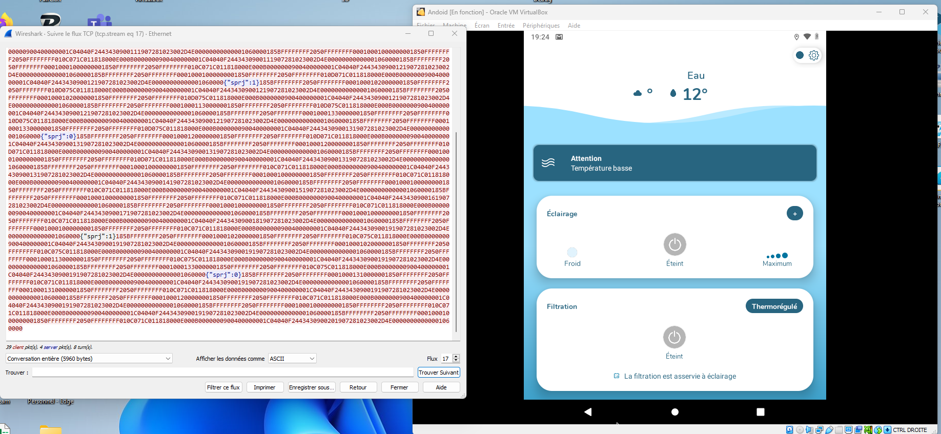

bon j avance sur la VM :
avec Virtual Box + Android X86
je suis arrivé à monter Tild et a voir la connexion UDP du coût l’app Tild voie bien mon Tild
par contre la connexion TCP part en échec
j’imagine pb de configuration réseau de la VM !
j essaye de régler le PB, je pense que ça provient du NAT créé par la VM
mais ça avance :slight_smile:
bon il va falloir pas mal d’extraction :slight_smile: ,
mais voila pour allumer le projecteur
Tild envois => {« sprj »:1}
et pour l éteindre
{« sprj »:0}
on peut déjà tester avec ca !

je viens de tester en powershell plus simple pour moi que le python :slight_smile:
Function Send-TCPMessage {
    Param (
            [Parameter(Mandatory=$true, Position=0)]
            [ValidateNotNullOrEmpty()]
            [string]
            $EndPoint
            [Parameter(Mandatory=$true, Position=1)]
            [int]
            $Port
            [Parameter(Mandatory=$true, Position=2)]
            [string]
            $Message
    Process {
        # Setup connection
        $IP = [System.Net.Dns]::GetHostAddresses($EndPoint)
        $Address = [System.Net.IPAddress]::Parse($IP)
        $Socket = New-Object System.Net.Sockets.TCPClient($Address,$Port)
        # Setup stream wrtier
        $Stream = $Socket.GetStream()
        $Writer = New-Object System.IO.StreamWriter($Stream)
        # Write message to stream
        $Message | % {
            $Writer.WriteLine($_)
            $Writer.Flush()
        # Close connection and stream
        $Stream.Close()
        $Socket.Close()
Send-TCPMessage -Port 30302 -Endpoint 192.168.50.254 -message '{"sprj":0}'
Send-TCPMessage -Port 30302 -Endpoint 192.168.50.254 -message '{"sprj":1}'
ca fonctionne :slight_smile:
T’arrive à lancer une commande en direct?!
Si c est le cas, c est une grosse etape de franchi :smiley:
Faudra voir si on arrive à forcer des commandes lorsqu un programme auto est lancé ( comme les lumieres par exemple )
He oui la lumière fonctionne même programme lancé :stuck_out_tongue_winking_eye:
Par contre le tild n accepte qu une seul connexion a la fois,donc l application tel doit être fermé quand la manipulation s effectué
