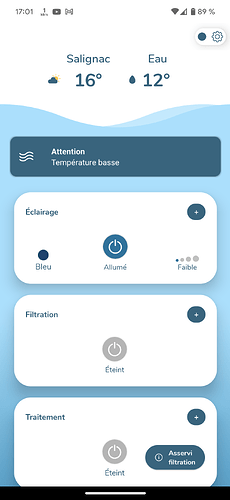

Avant que femme et enfants soient réveillés, j’ai pu récupérer les commandes suivantes :
Dans l appli Il a fallu que j’allume pour modifier les paramètres ( limitation applis ?)
{« sprj »:1} Allumage Lumiere
{« prcn »:2} Couleur Bleu
{« prcn »:3} couleur lagon
Vitesse pour les séquences
{« pspd »:0} lent
{« pspd »:1} moyen
{« pspd »:2} rapide
Puissance éclairage
{« plum »:0} faible
{« plum »:1} moyen
{« plum »:2} forte
{« plum »:3} max
{« sprj »:0} extinction projecteur
J’ai envoyé en powershell les commandes ‘{« prcn »:16} ‘ ,‘{« pspd »:0}’,{« plum »:0}’
Avec la lumière éteinte ça fonctionne :blush: les paramètres sont changés et ça n’allume pas la lumière pour autant
Arrêt de la filtration thermoreguler {« mfil »:0}
Filtration On {« sfil »:1}
Filtration Off {« sfil »:0}
Mise en marche de la filtration thermoreguler {« mfil »:1}

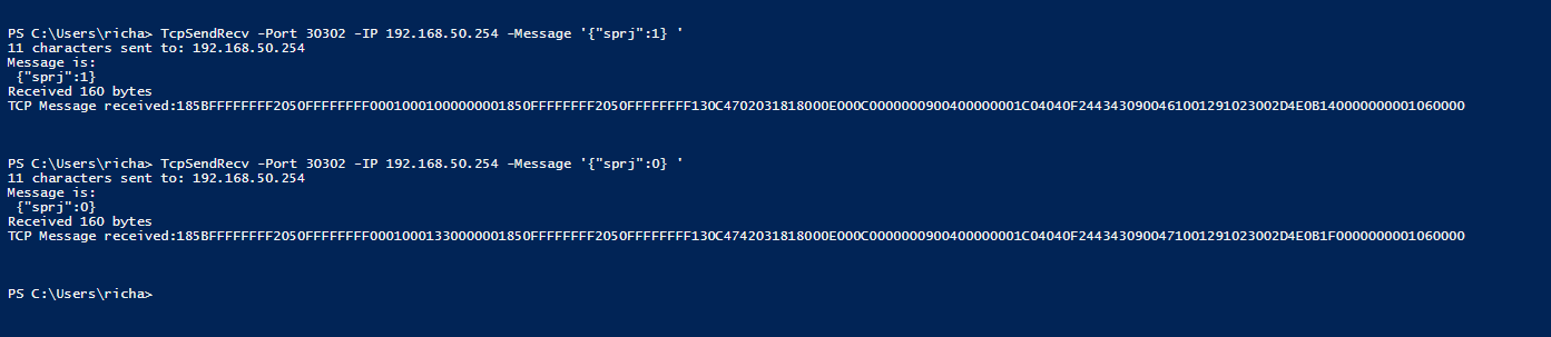

re
il y a un truc bizare que j essaie de comprendre
quand j envois {"bios":201}
je recois une tram abituelle
mais aussi une seconde avec le numero de serie !
que je ne récupère pas pour le moment en powershell

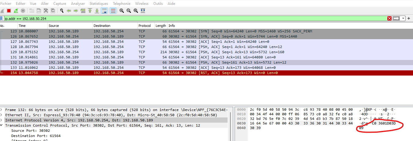

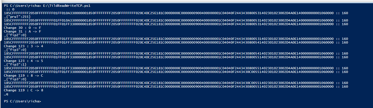

Un collègue est venu pour me donner un coup de main sur l’analyse des trams et le dev en powershell !
Tout d’abord tant que la connexion TCP est active le tild envois une tram d’état à chaque changement, ce qui arrive au minimum toutes les minutes, car le temps passe :blush: et donc l’heure du statut de tram change.
Ensuite à chaque fois que l’on passe une commande, si l’état est déjà positionné le tild ne renvoie pas de tram de changement d’état et oui le statut reste le même donc faut attendre 1 minute pour avoir la réponse.
Nous avons réalisé un petit script en Powershell qui me permet de lancer la commande (que je récup avec Wireshark en passant les commandes de ma VM ) puis je les passe en script
Lui me fait une analyse des valeurs modifiées cf screenshot

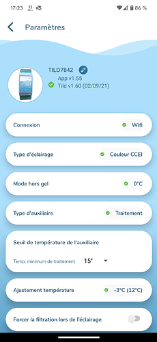

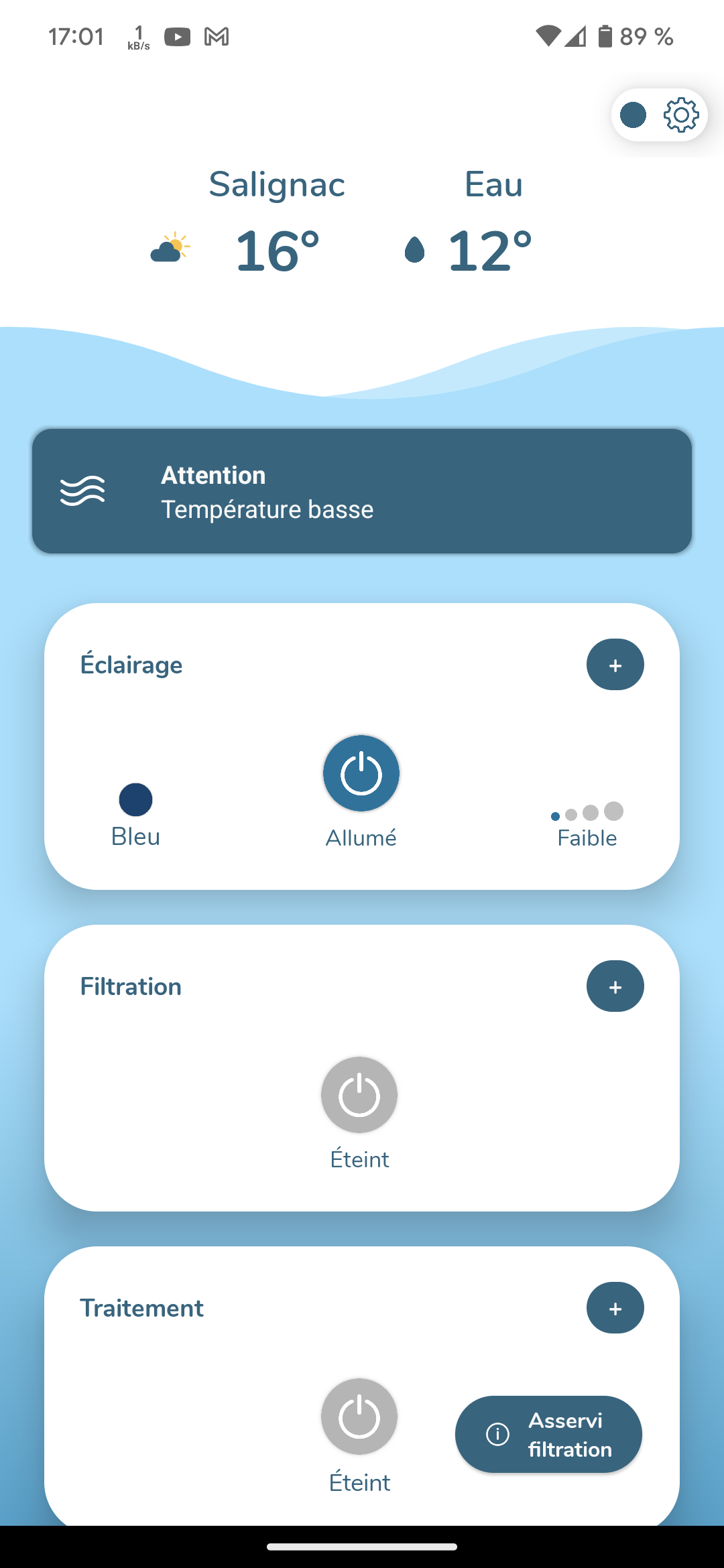

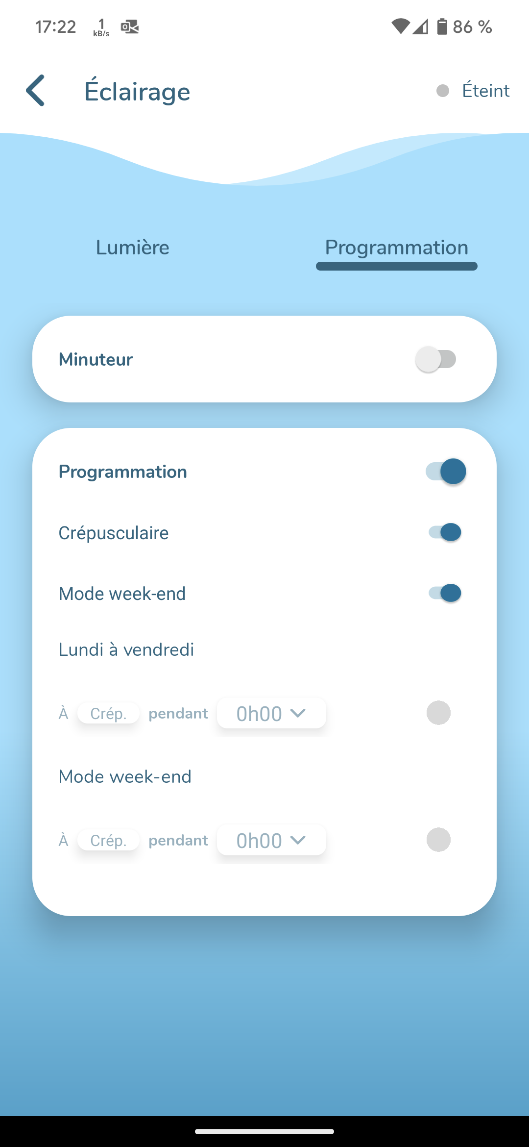

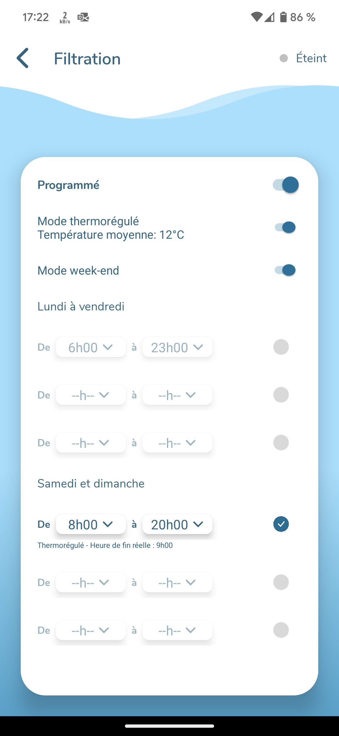

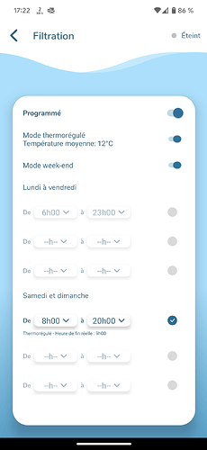

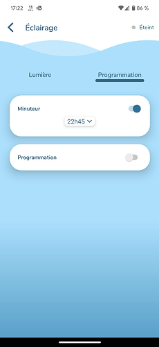

Benjamin, je pense que je vais te faire des screens de l’application

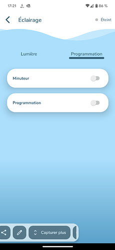

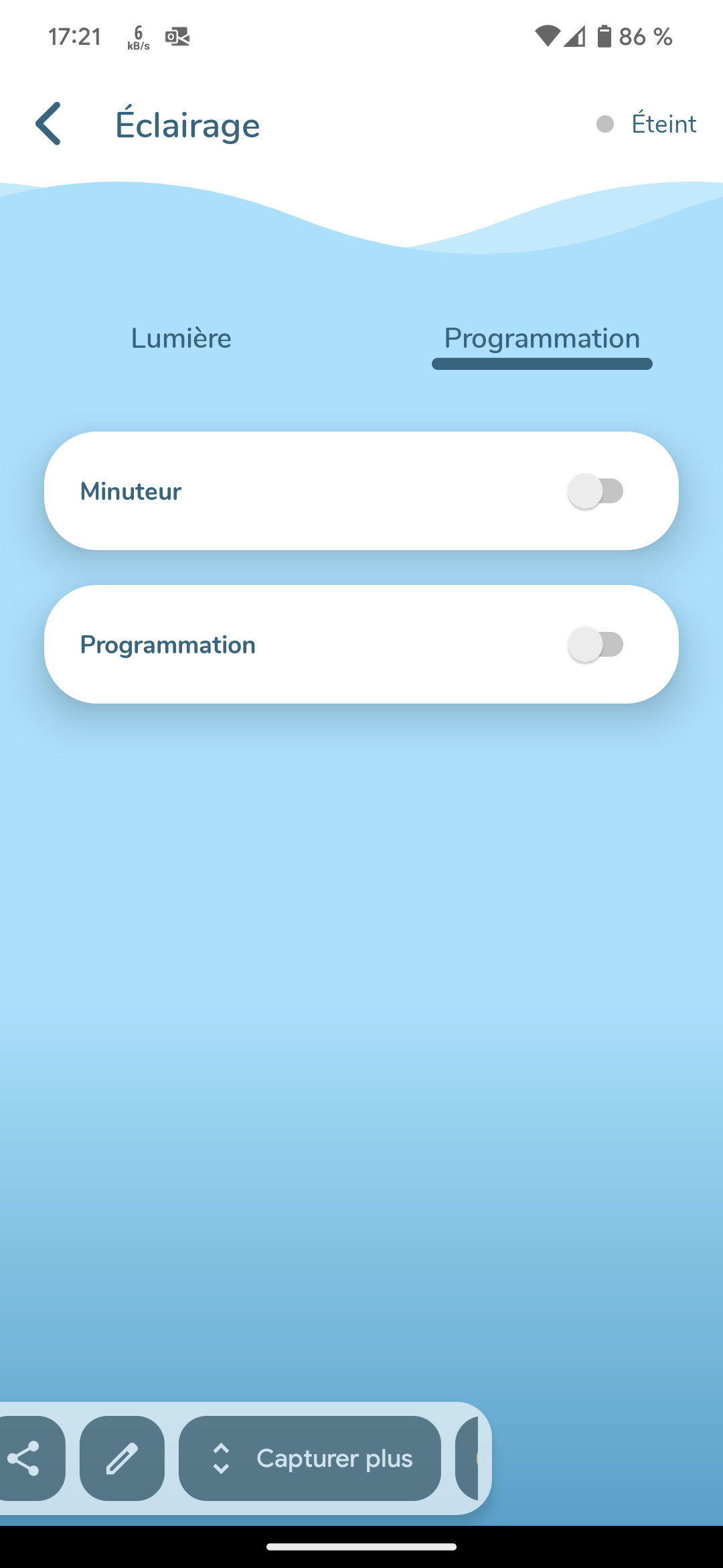

Voici donc une petite liste des commandes que l’on peut passer et le changement d’état.
Eclairage Programmation
{"mprj":0} => Off
185CFFFFFFFF2050FFFFFFFF01FF01FF000000001850FFFFFFFF2050FFFFFFFF020C4D825E181C000D000C0000000900410000001C04040F2443430800581502301023002D4A0E140000000001060000 :: 160
185CFFFFFFFF2050FFFFFFFF01FF01FF000000001850FFFFFFFF2050FFFFFFFF020C4D825E181C000D000C0000000900410000001C04040F2443430800591502301023002D4A0E140000000001060000 :: 160
Change 123 : 8 -> 9
{"mprj":2} => Minuteur On
185CFFFFFFFF2050FFFFFFFF01FF01FF000000001850FFFFFFFF2050FFFFFFFF020C4D805E181C000D000C0000000900410000001C04040F2443430800591502301023002D4A0E140000000001060000 :: 160
Change 71 : 2 -> 0
{"mprj":1} On
185CFFFFFFFF2050FFFFFFFF01FF01FF000000001850FFFFFFFF2050FFFFFFFF020C4D825E181C000D000C0000000900410000001C04040F2443430800591502301023002D4A0E140000000001060000185CFFFFFFFF2050FFFFFFFF01FF01FF000000001850FFFFFFFF2050FFFFFFFF020C4D825E181C000D000C000000090041
0000001C04040F2443430800001602301023002D4A0E140000000001060000185CFFFFFFFF2050FFFFFFFF01FF01FF000000001850FFFFFFFF2050FFFFFFFF020C4D825E181C000D000C0000000900410000001C04040F2443430800001602301023002D4A0E140000000001060000 :: 480
Change 71 : 0 -> 2

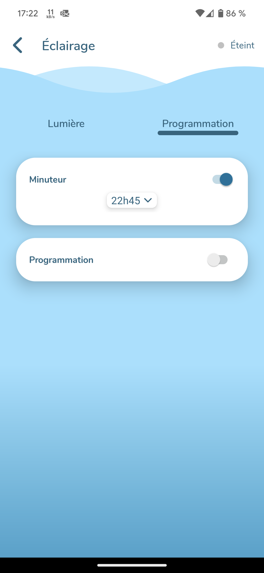

Minuteur Tempo
{"pret":1} = 15min
{"pret":94} = 23:30min
185CFFFFFFFF2050FFFFFFFF01FF01FF000000001850FFFFFFFF2050FFFFFFFF020C4D810A181C000D000C0000000900410000001C04040F2443430800051602301023002D4A0E140000000001060000 :: 160
185CFFFFFFFF2050FFFFFFFF01FF01FF000000001850FFFFFFFF2050FFFFFFFF020C4D815B181C000D000C0000000900410000001C04040F2443430800051602301023002D4A0E140000000001060000 :: 160
Change 72 : 0 -> 5
Change 73 : A -> B
Donc :
Data 71 : Programmation éclairage
  • 0 = Off
  • 1 = On
  • 2 = Minuteur
Data 72-73 : Tempo éclairage – de 01 a 95 (1 palier 15Min)
ATTENTION Crépusculaire prends le dessus sur l’heure de démarrage
Eclairage Programmation Crépusulaire
{"arpj":1}
185CFFFFFFFF2050FFFFFFFF01FF01FF000000001850FFFFFFFF2050FFFFFFFF020C4D815B181C000D000C0000000900410000001C04040F2443430800081602301023002D4A0E140000000001060000 :: 160
185CFFFFFFFF2050FFFFFFFF01FF01FF000000001850FFFFFFFF2050FFFFFFFF020C4D815B181C000D000C0000000900410000001C04040F2443430800091602301023002D4A0E140000000001060000 :: 160
Change 123 : 8 -> 9

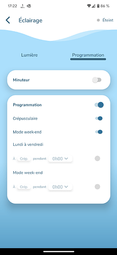

Eclairage Programmation Mode Weekend
{"mprw":1}
185CFFFFFFFF2050FFFFFFFF01FF01FF000000001850FFFFFFFF2050FFFFFFFF020C4D815B181C000D000C0000000900410000001C04040F2443430800101602301023002D4A0E140000000001060000 :: 160
Change 122 : 0 -> 1
Change 123 : 9 -> 0
Eclairage Programmation Heure Lundi à Vendredi
{"prjl":3} 45 min
185CFFFFFFFF2050FFFFFFFF01FF01FF000000001850FFFFFFFF2050FFFFFFFF020C4D815B181C000D000C0000000900410000001C04040F2443430800111602301023002D4A0E140000000001060000 :: 160
Change 123 : 0 -> 1
{"prjl":255} Off
185CFFFFFFFF2050FFFFFFFF010301FF000000001850FFFFFFFF2050FFFFFFFF020C4D815B181C000D000C0000000900410000001C04040F2443430800111602301023002D4A0E140000000001060000185CFFFFFFFF2050FFFFFFFF010301FF000000001850FFFFFFFF2050FFFFFFFF020C4D815B181C000D000C000000090041
0000001C04040F2443430800121602301023002D4A0E140000000001060000 :: 320
Change 26 : F -> 0
Change 27 : F -> 3
Eclairage Programmation Heure Weekend
{"prwl":1} 15 min
185CFFFFFFFF2050FFFFFFFF01FF0102000000001850FFFFFFFF2050FFFFFFFF020C4D815B181C000D000C0000000900410000001C04040F2443430800131602301023002D4A0E140000000001060000 :: 160
185CFFFFFFFF2050FFFFFFFF01FF0101000000001850FFFFFFFF2050FFFFFFFF020C4D815B181C000D000C0000000900410000001C04040F2443430800131602301023002D4A0E140000000001060000 :: 160
Change 31 : 2 -> 1
{"prwl":255} Off
185CFFFFFFFF2050FFFFFFFF01FF0102000000001850FFFFFFFF2050FFFFFFFF020C4D815B181C000D000C0000000900410000001C04040F2443430800131602301023002D4A0E140000000001060000185CFFFFFFFF2050FFFFFFFF01FF0102000000001850FFFFFFFF2050FFFFFFFF020C4D815B181C000D000C000000090041
0000001C04040F2443430800141602301023002D4A0E140000000001060000 :: 320
Change 31 : 1 -> 2

OK, intéressant ! Par contre, je comprends pas à quoi correspondent les trois modes de programmation de l’éclairage : dans l’interface j’ai l’impression qu’on peut juste activer ou désactiver la programmation de l’éclairage, donc ON/OFF, ok, mais à quoi correspond 2=Minuteur :slight_smile: Ou alors c’est soit programmation, soit minuteur, et alors:
  • 0 = prog & minuteur OFF
  • 1 = prog ON & minuteur OFF
  • 2 = prog OFF et minuteur ON
OK, je vois l’idée, mais juste pour comprendre : 23:30min ça veut dire que la lumière s’arrêtera à 23h30 ou dans 23h30 ? :slight_smile:

Il y a bien une fonction programmation horaire et un miniteur pour les lumieres.
Tu as donc le choix
  1. J allume et j éteint
  2. J allume et ca s eteint au bout de…
  3. Ça l allume à heure ( ou crepusculaire ) et ça s’etait au bout de…
La commande light fonctionne… juste le retour d’état qui bug

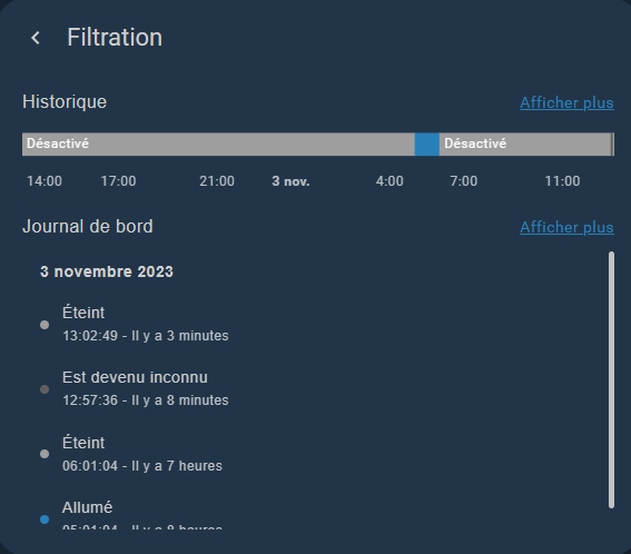

Pour l’intégration a HA c’est beaucoup mieux ! mais il y a un comportement bizare en faite il ne ce rafraîchi pas bien, mais ce met bien si j’exécute le service après l’action je n’ai pas le temps de tout tester ce soir , mais c’est de la bombe !
Même si sur les couleurs ce n’est pas bon, ça les change quand même !
En choisissant « orange » j’ai eu du « chaud » dans le tild le select offset ne fonctionne pas !
Mais Wahou ça a de la gueule :slight_smile:

OK, donc je verrais bien :
  • une entité select pour choisir le mode de programmation de la lumière : Off, Programmation ou Minuteur (état dans le bit 71, changement via « mprj » 0, 1 ou 2). Ceci dit, on pensait jusqu’ici que le bit 71 correspondait à l’intensité de la lumière. Tu pourrais refaire des relevés à ce niveau qu’on essaye de voir quel bit change en fonction de l’intensité choisie ?
  • une entité select pour choisir la durée du minuteur par pas de 15 minutes (état dans les bits 72 & 73, changement via « pret » de 1 à 95 pas de 15min)
  • un switch pour activer/désactiver le mode crépusculaire (bit d’état ???, changement via « aprj » 0 ou 1 j’imagine)
  • un switch pour activer/désactiver le mode weekend (bit d’état ???, changement via « mprw » 0 ou 1 j’imagine)
  • une entité select pour la durée d’allumage après le crépuscule du lundi au vendredi (bit d’état 26 & 27 (entier en base 16), changement via « prjl » de 1 à 95 pas de 15min ou 255 pour OFF)
  • une entité select pour la durée d’allumage après le crépuscule le week-end (bit d’état ???, changement via « prwl » de 1 à 95 pas de 15min ou 255 pour OFF)
Concernant le mode crépusculaire, s’il n’est pas activé, on choisit l’heure d’allumage en plus de la durée c’est ça ? Et s’il est activé, l’heure d’allumage est calculée automatiquement en fonction de l’heure du couché du soleil ? Si c’est ça, tu dois pouvoir me dire comment changer l’heure d’allumage lorsque le mode crépusculaire est désactivé et on pourrait prévoir un select pour ça aussi. Il me faudra également le bit d’état d’ailleurs.

primo : quand je regarde ma filtration j arrive a avoir un résultat pertinent et probable
Capture d'écran 2023-11-03 130614
ça, c’est cool :slight_smile:
en ce qui concerne la lumière pareille :slight_smile:
par contre dans le choix de la couleur , ce n’est pas ça !
la lecture du code couleur (retour d’état ) semble OK,
mais la sélection n’est pas la bonne, les commandes sont

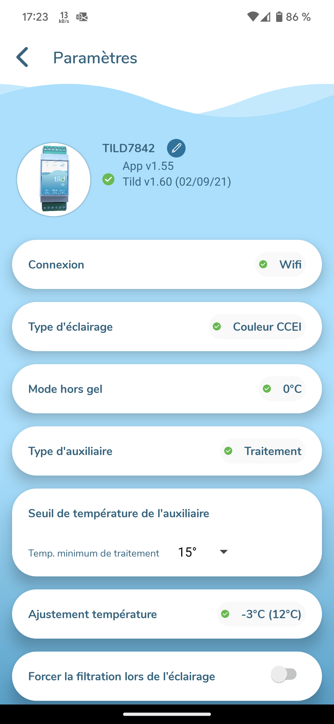

pour l’Offset de température, le retour d’état est bon,
mais les commandes ne le sont pas
{"toft":6} => -3
{"toft":5} => -2
{"toft":4} => -1
{"toft":3} => +3
{"toft":2} => +2
{"toft":1} => +1
{"toft":0} => 0

Raw idendified position differences:
 - 123 (system_date_minute, 3 => 4)
Keys differences:
 - raw_data (1458FFFFFFFF1850FFFFFFFF03FF02FF000000001400FFFFFFFF1C54FFFFFFFF000D4F0447181C000D00090000000100410000001804040F1C43430100431306031123002D4A00000000000001000000 => 1458FFFFFFFF1850FFFFFFFF03FF02FF000000001400FFFFFFFF1C54FFFFFFFF000D4F0447181C000D00090000000100410000001804040F1C43430100441306031123002D4A00000000000001000000)
 - system_date (2023-11-03T13:43:00 => 2023-11-03T13:44:00)
2023-11-03 13:44:11.581 DEBUG (MainThread) [custom_components.ccei_tild] Manually updated CCEI Tild sensors data update data
2023-11-03 13:45:05.560 DEBUG (MainThread) [custom_components.ccei_tild.tild] Start connection to tcp://192.168.50.254:30302...
2023-11-03 13:45:05.639 DEBUG (MainThread) [custom_components.ccei_tild.tild] Connection established
2023-11-03 13:45:05.639 DEBUG (MainThread) [custom_components.ccei_tild.tild] Send message '{"axe1": "07"}' and awaiting answer...
2023-11-03 13:45:05.653 DEBUG (MainThread) [custom_components.ccei_tild.tild] Answer received: 1458FFFFFFFF1850FFFFFFFF03FF02FF000000001400FFFFFFFF1C54FFFFFFFF000D4F0447181C000D00090000000100410000001804040F1C43430100451306031123002D4A00000000000001000000
2023-11-03 13:45:05.655 DEBUG (MainThread) [custom_components.ccei_tild.tild] Differences:
 - 123 (system_date_minute, 4 => 5)
Keys differences:
 - raw_data (1458FFFFFFFF1850FFFFFFFF03FF02FF000000001400FFFFFFFF1C54FFFFFFFF000D4F0447181C000D00090000000100410000001804040F1C43430100441306031123002D4A00000000000001000000 => 1458FFFFFFFF1850FFFFFFFF03FF02FF000000001400FFFFFFFF1C54FFFFFFFF000D4F0447181C000D00090000000100410000001804040F1C43430100451306031123002D4A00000000000001000000)
 - system_date (2023-11-03T13:44:00 => 2023-11-03T13:45:00)
2023-11-03 13:45:05.656 DEBUG (MainThread) [custom_components.ccei_tild] Manually updated CCEI Tild sensors data update data
2023-11-03 13:45:30.230 DEBUG (MainThread) [custom_components.ccei_tild.tild] Start connection to tcp://192.168.50.254:30302...
2023-11-03 13:45:30.324 DEBUG (MainThread) [custom_components.ccei_tild.tild] Connection established
2023-11-03 13:45:30.324 DEBUG (MainThread) [custom_components.ccei_tild.tild] Send message '{"axe1": "08"}' and awaiting answer...
2023-11-03 13:45:30.330 DEBUG (MainThread) [custom_components.ccei_tild.tild] Answer received: 1458FFFFFFFF1850FFFFFFFF03FF02FF000000001400FFFFFFFF1C54FFFFFFFF000D4F0447181C000D00090000000100410000001804040F1C43430100461306031123002D4A00000000000001000000
2023-11-03 13:45:30.331 DEBUG (MainThread) [custom_components.ccei_tild.tild] Differences:
 - 123 (system_date_minute, 5 => 6)
Keys differences:
 - raw_data (1458FFFFFFFF1850FFFFFFFF03FF02FF000000001400FFFFFFFF1C54FFFFFFFF000D4F0447181C000D00090000000100410000001804040F1C43430100451306031123002D4A00000000000001000000 => 1458FFFFFFFF1850FFFFFFFF03FF02FF000000001400FFFFFFFF1C54FFFFFFFF000D4F0447181C000D00090000000100410000001804040F1C43430100461306031123002D4A00000000000001000000)
 - system_date (2023-11-03T13:45:00 => 2023-11-03T13:46:00)
2023-11-03 13:45:30.331 DEBUG (MainThread) [custom_components.ccei_tild] Manually updated CCEI Tild sensors data update data
2023-11-03 13:45:52.120 DEBUG (MainThread) [custom_components.ccei_tild.tild] Start connection to tcp://192.168.50.254:30302...
2023-11-03 13:45:52.231 DEBUG (MainThread) [custom_components.ccei_tild.tild] Connection established
2023-11-03 13:45:52.231 DEBUG (MainThread) [custom_components.ccei_tild.tild] Send message '{"axe1": "01"}' and awaiting answer...
2023-11-03 13:45:52.241 DEBUG (MainThread) [custom_components.ccei_tild.tild] Answer received: 1458FFFFFFFF1850FFFFFFFF03FF02FF000000001400FFFFFFFF1C54FFFFFFFF000D4F0447181C000D00090000000100410000001804040F1C43430100461306031123002D4A00000000000001000000
2023-11-03 13:45:52.243 DEBUG (MainThread) [custom_components.ccei_tild.tild] Differences: No deteted differences
2023-11-03 13:45:52.243 DEBUG (MainThread) [custom_components.ccei_tild] Manually updated CCEI Tild sensors data update data
