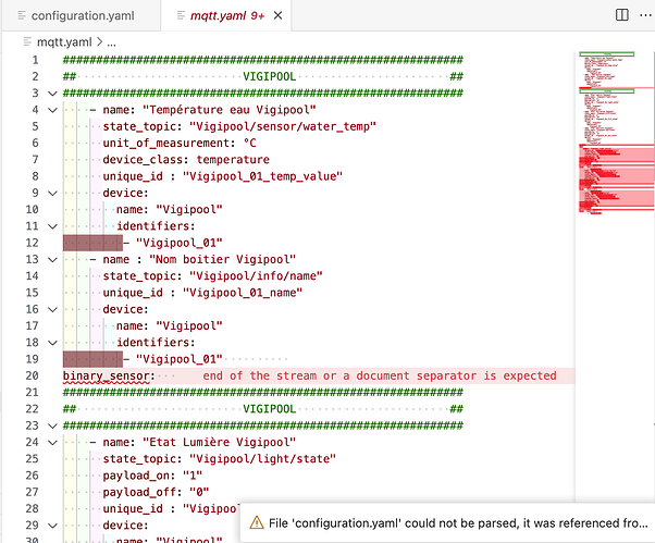

Pour le fichier mqtt.yaml qui est dans (selon filebrowser) /home-Assistant/mqtt.yaml semble selon VS-Code (Studio Code Server) contenir 9+ erreurs (ce qui est certainement dû à l’absence de nombreux noeuds dans Node-Red, enfin si j’ai bien compris ?
Rajoute un sensor:
En haut de ton fichier mqtt.ymal.
car la les trois premier élément ne sont pas défini dans un type particulier.

Erreurs de configuration
Error loading /config/configuration.yaml: expected '<document start>', but found '<block mapping start>'
in "/config/mqtt.yaml", line 20, column 1
C’est assez simple, en réalité j’ai copié la config mqtt.yaml de ton message du 3 mars et je ne sais pas pourquoi le sensor: ne c’est pas retrouvé sur le collage initial, après un test de la config et un rechargement, je l’ai simplement mis en haut et la config a parfaitement rempli sa mission.
