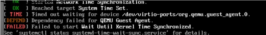

Timed out waiting for device /dev/virtio-ports/org.qemu.guest_agent.0
Bonjour, j’ai eu une panne d’internet pendant quelque jours.
Après le dépannage de Orange, j’ai relancé HomeAssistant. Le message suivant apparaît au démarrage de Home Assistant :
J’ai réessayé de redémarrer plusieurs fois et j’ai toujours le même problème.
Et l’impact, c’est que mes automatismes dans NodeRed ne fonctionnent pas (message d’erreur : no connection). A moins que cela soit dû à un autre problème.

Je vois qu’il y a un message « see systemctl status …for details » dans le message mais je vois pas très bien comment y accéder.

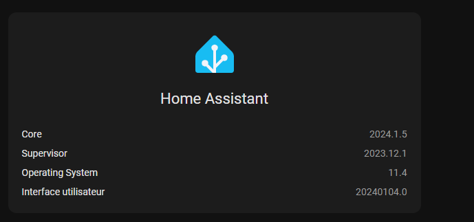

commence par dire sur quoi est installe ton ha
ce qui me vient à l’esprit pour ceci qemu.guest_agent.0 est une VM style synology
ensuite ton system est pas a jour
essai de le mettre a jour ( actuellement )
Capture d'écran 2024-01-30 183208
J’ai fait les mises à jour, mais c’est la catastrophe. Plus aucune commande ne fonctionne.
