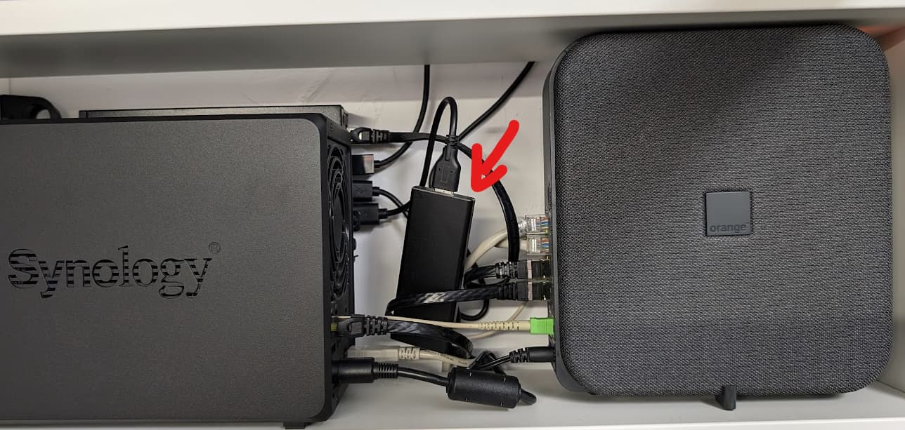

Bonjour à tous et merci à ceux qui auront tenté de m’aider dans ma mésaventure.
Celà fait 4 ans maintenant que je tourne sur HA en virtuel sur Synology (VMM), 4 ans avec la même conbee 2 flashée en dernière release (v26780700).
Mon NAS est un DS916+.
Après avoir ajouté un disque externe pour la sauvegarde en 3.5" USB 3 et donc déplacé ma clé ConBee sur le NAS impossible à faire repartir…
Pour résoudre ce problème j’ai mené les actions suivantes :
Disque Externe + onduleur branchés en USB sur un HUB.
Clé ZWave branchée en direct dans le NAS (derrière)
Clé ConBee 2 avec une rallonge USB 2 sur le NAS (devant)
Clé downgradée à la release à priori recommandé par Dresden donc la v26580700 (au lieu de la v26780700)
Je n’ai absolument pas touché à mon réseau WiFi qui depuis le début est décalé volontairement sur le canal 13 pour le 2,4Ghz.
Je précise pour les nouveaux ou débutant qui n’y connaissent absolument rien que les canaux WiFi et ceux de Zigbee ne sont pas les mêmes.
En prenant large les canaux ZigBee 11/12/13/14 sont en interférences direct avec le canal 1 du WiFi.
Ma sensibilité lié à mon expérience à ce niveau me pousse à encourager les gens qui veulent quelques chose de stable de faire tourner sur un mini PC dédié afin d’éviter toute émulation des ports USB ou autres joyeusetés. Oubliez les RPI trop peu puissant pour avoir quelque chose de sympa sur le long terme. Pensez à mettre quand même de l’espace disque si vous souhaitez loguer un minimum.
Merci enormement à tous pour le temps que vous m’avez consacré :+1:
