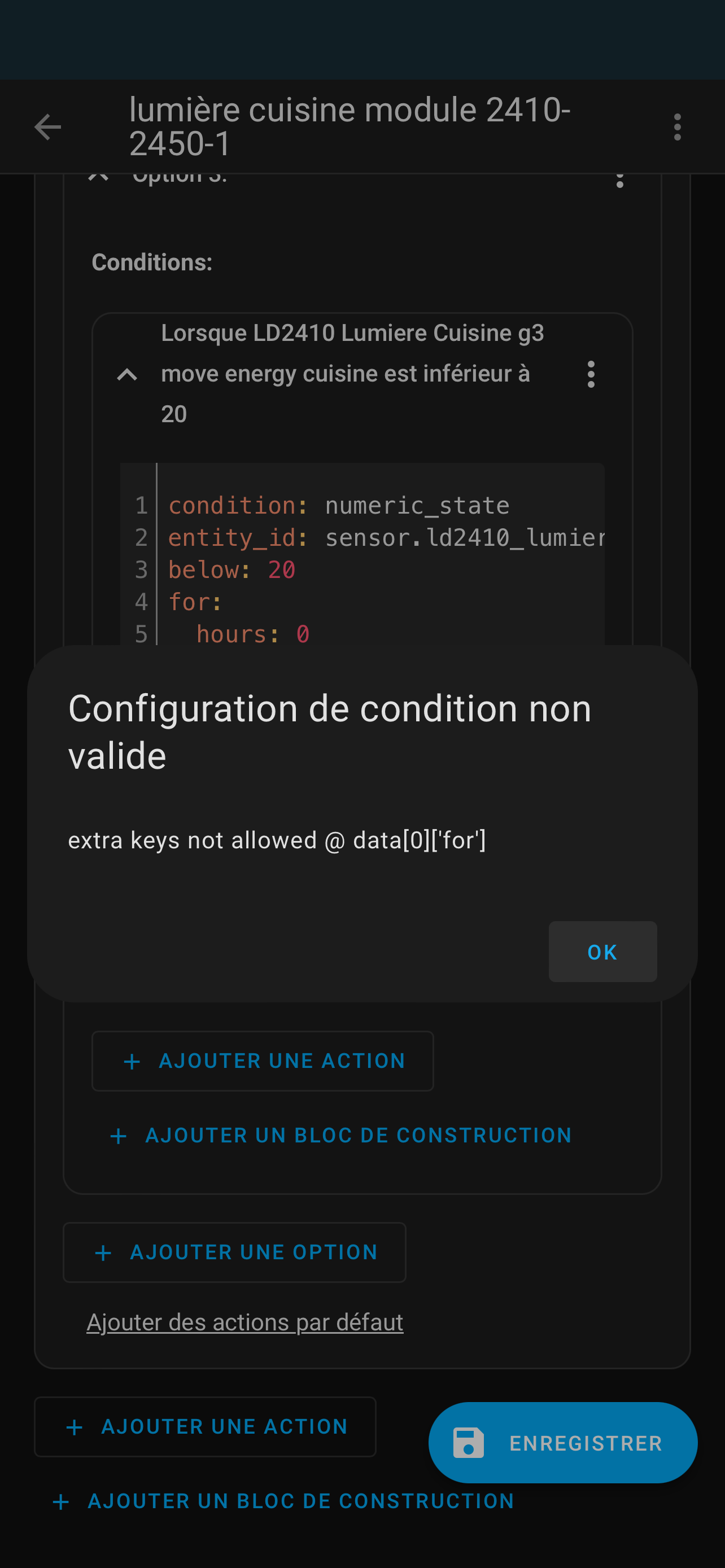

voilà j’ai cette erreur avec ce code
condition: numeric_state
entity_id: sensor.ld2410_lumiere_cuisine_g3_move_energy_cuisine
below: 20
for:
  hours: 0
  minutes:
  seconds: 10

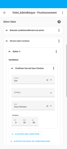

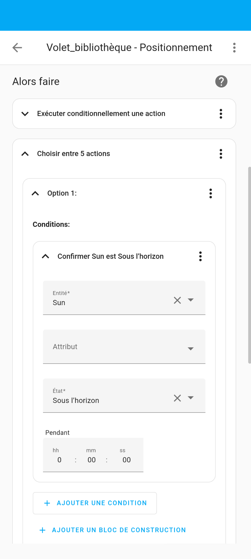

Comment est ta fenêtre en mode ui ?
Je l’ai pour ma part :
Donc ça doit être ta condition qui l’empêche, un etat numérique n’a pas l’option.
