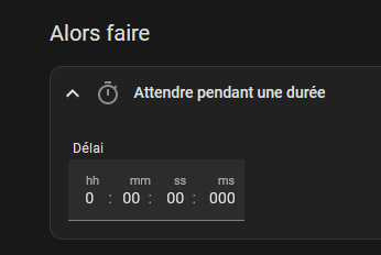

Oui, ç’est normal. Il ne faut pas utiliser un timer.
Dans ton automatisation, tu dois utiliser un « delay » :
3 « J'aime »

Dans ce cas là, tu vas faire 2 automatisations.
La première va démarrer le timer lorsque tu appuies sur le bouton.
La deuxiéme va arreter la TV lorsque le timer arrive à 1h.

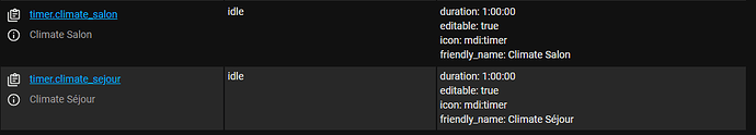

j’utilise un timer pour éteindre un chauffage.
l’automatisation
alias: Timer Climate séjour
description: ""
- platform: event
event_type: timer.finished
event_data:
entity_id: timer.climate_sejour
condition: []
- service: climate.turn_off
entity_id: climate.versatile_thermostat_sejour
data: {}
un timer, paramétrer a 1h.
Faut activer le timer de ton bouton aqara et l’automatisation éteindra la tv a la fin du timer.
service: timer.start
