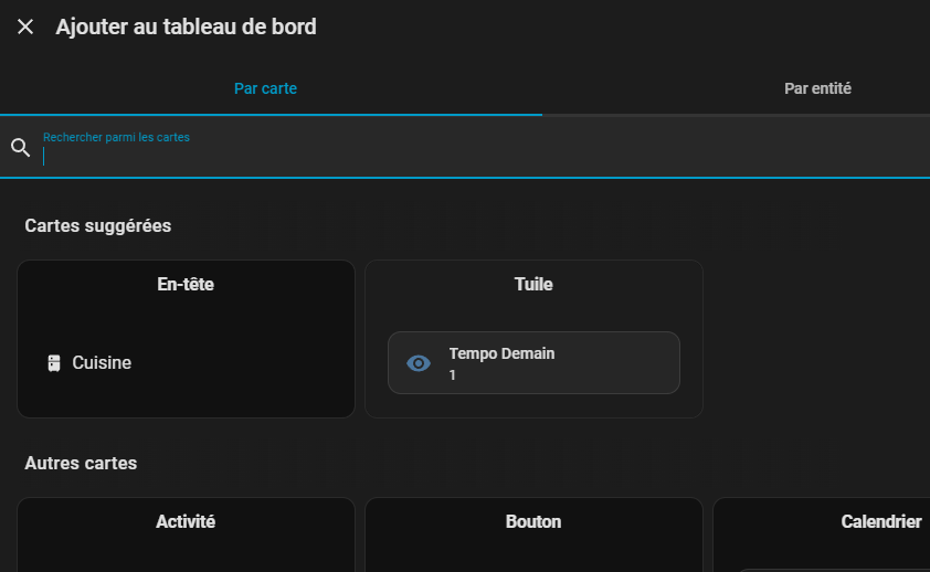

Puis sur ton tableau de bord tu peux ajouter une carte de type tuile avec comme entité ton minuteur, puis tu ajoutes l’interaction l’appui long (pour éviter les clics par erreur) que tu règles sur « executer une action » et dans l’action tu mets « timer.start » et tu choisis ton minuteur.

Malheureusement je suis largué dès le deuxième point:
@AlexHass est parti du principe que tu voulais un bouton sur ton tableau de bord (ton dashboard).
Mais peut être que tu parles d’un bouton physique… Auquel cas les réponses seront plus une automatisation qu’un dashboard…
