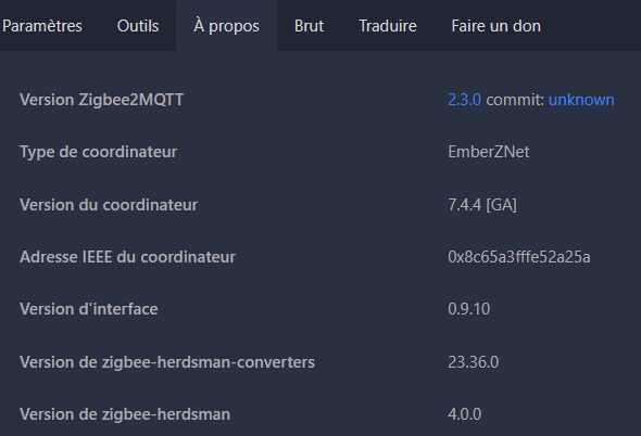

Ma version de Z2MQTT:

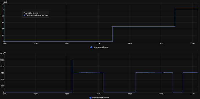

Voici la courbe de puissance, et la courbe d’énergie :
J’ai cru au début que la mesure d’énergie ne fonctionnait pas, mais en fait elle n’est rafraichit qu’une fois par heure.
Est-il possible de diminuer la période de rafraichissement ?
J’ai des prises connectées NOUS A1Z, et elles sont rafraichies plusieurs fois par minute.
