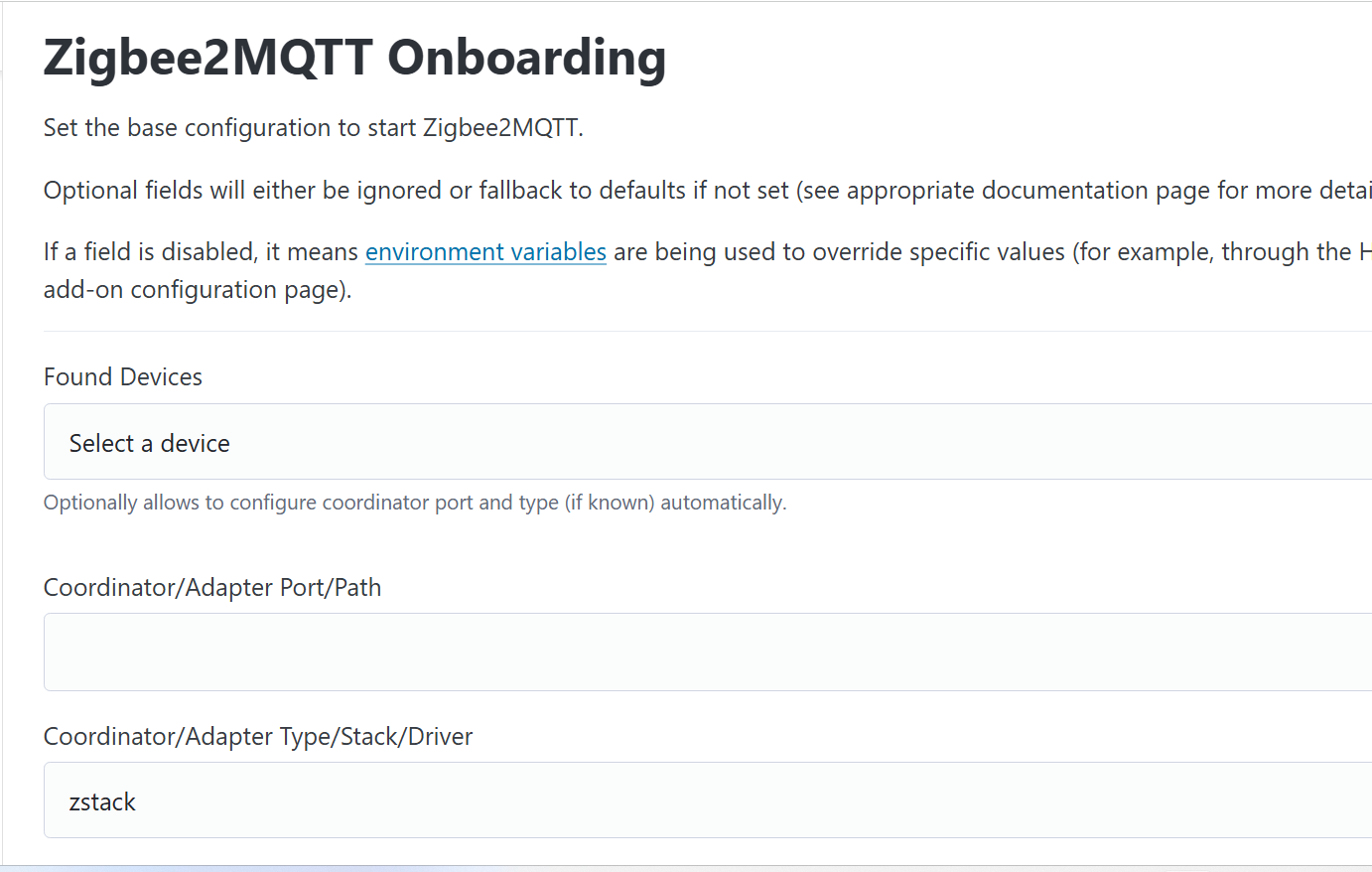

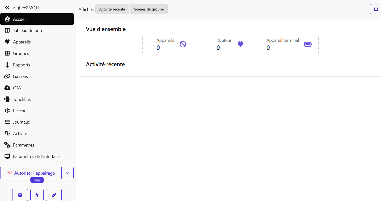

Tous mes devices ont disparu de Zigbee2mqtt
Voulant ajouter un module nodon, je m’aperçois que tous mes modules dans zigbee2mqtt ont disparu !
Je tombe sur la page d’accueil du Z2M comme si je démarrais !
Dans MQTT tous mes modules sont pourtant présent !!
Ma clé est bien présente sur la page accueil de Z2M comme device mais si je fais Submit, je sais que je vais perdre tous mes devices dans MQTT
Ne voulant pas et ne sachant pas, pouvez vous m’aider pour que mon antenne retrouve ces petits ?

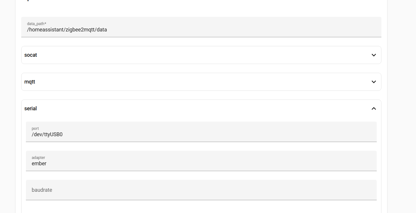

Tu es sûr de ton data path ? Tu as une installation par défaut ?
De mon côté j’ai /config/zigbee2mqtt mais j’utilise la config de base.

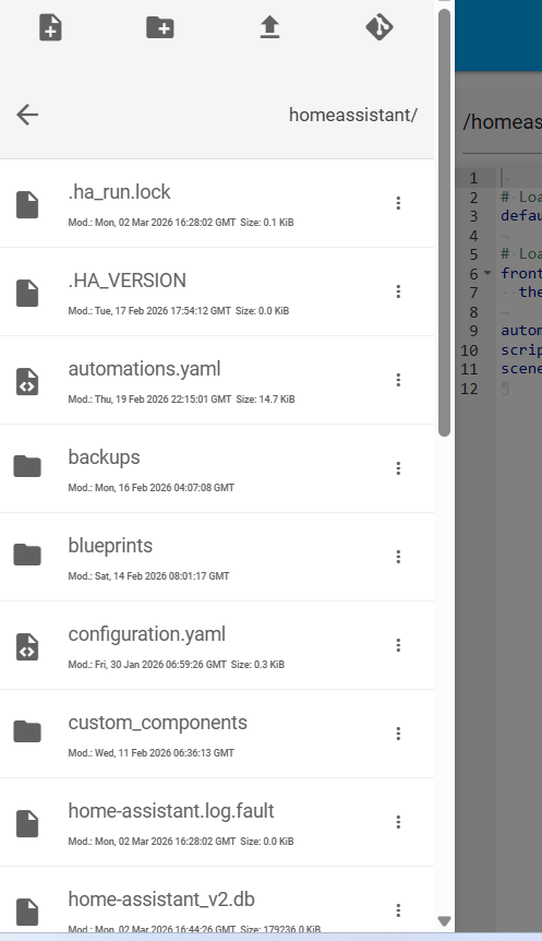

Je n’ai pas de dossier Config
c’est fou ça.
je viens de ré installer ma sauvegarde de cette nuit et les fichiers sont bien là avec les infos de mes modules mais z2M ne les trouve pas
Je ne sais pas pourquoi j’ai ce chemin dans la config
le dossier /homeassistant sous file editor est bien le dossier /config.

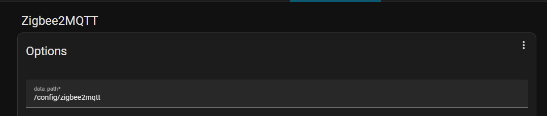

Dans ta configuration de Z2M, c’est bien /config/zigbee2mqtt par défaut.
toi tu as mis un dossier data en plus :
dans data_path, ca serais /config/zigbee2mqtt/data
donc j’ai bien la même chose que toi.

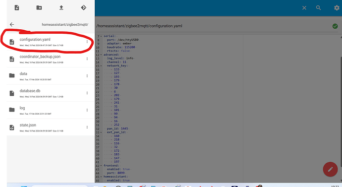

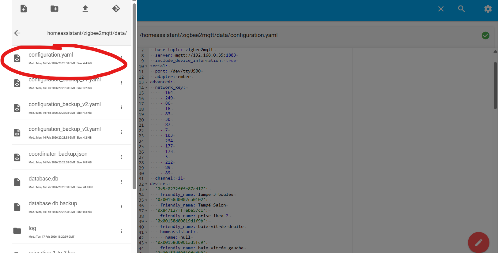

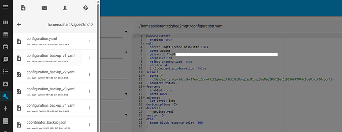

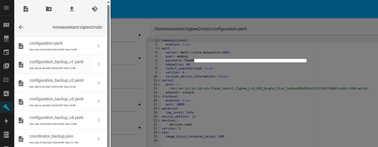

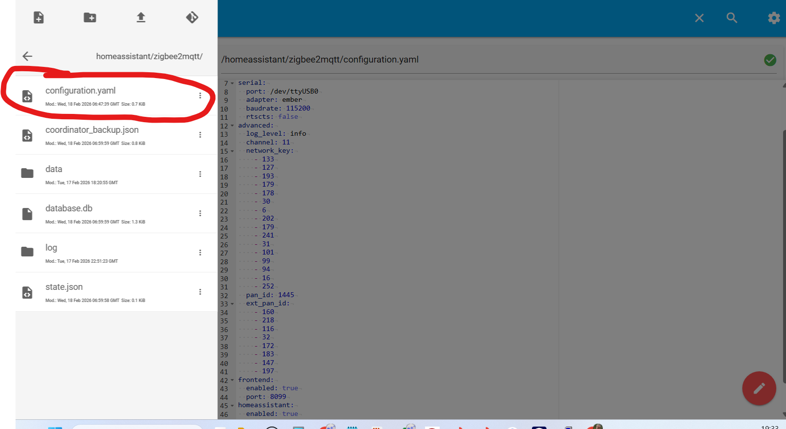

Ton config.yaml est où sous file editor ?
il est là :

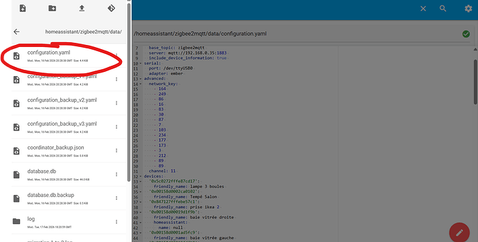

mais j’en ai un autre dans le dossier data !!!
Celui qui contient tous mes devices est dans le dossier data
L’autre à la racine, ne contient qu’un seul device et ressemble à ton fichier

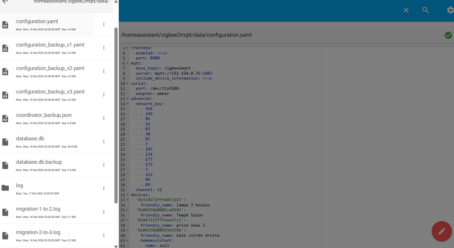

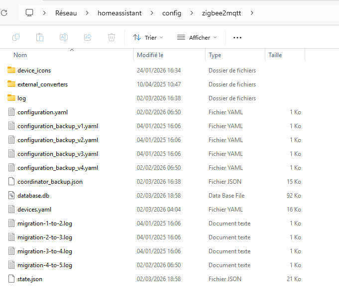

il faut mettre les fichiers de /homeassistant/zigbee2mqtt/data dans le dossier /homeassistant/zigbee2mqtt.
Tu éteins Z2M, puis tu changes les fichiers
ok
Je les mets tous et supprime le dossier data
Pourquoi tu as mis un dossier data en plus ?

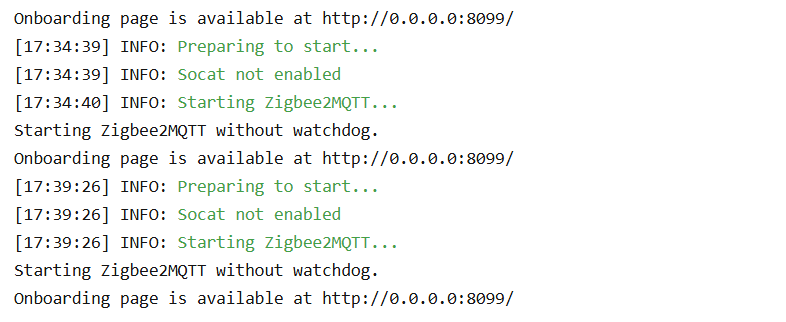

Tu as redémarré l’addon après avoir changer le path ?

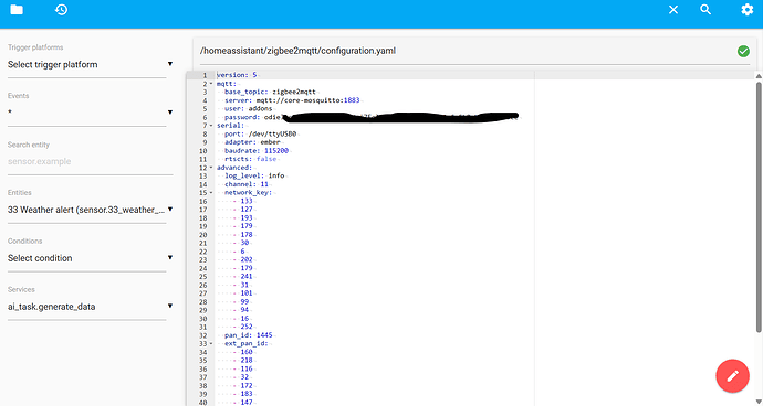

Je tenterais bien de mettre le config de data dans ka racine. Vu que c’est celui qu’il semble vouloir prendre ce qui est logique vu que c’est l’organisation par défaut.
oui, fais un backup du dossier data ou cas ou et supprime le.
Ah oui, je fais un backup :wink:

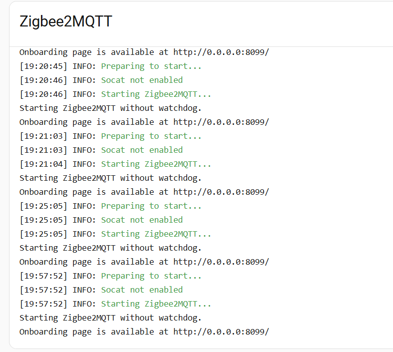

Tout semble correspondre mais pas d’évolution

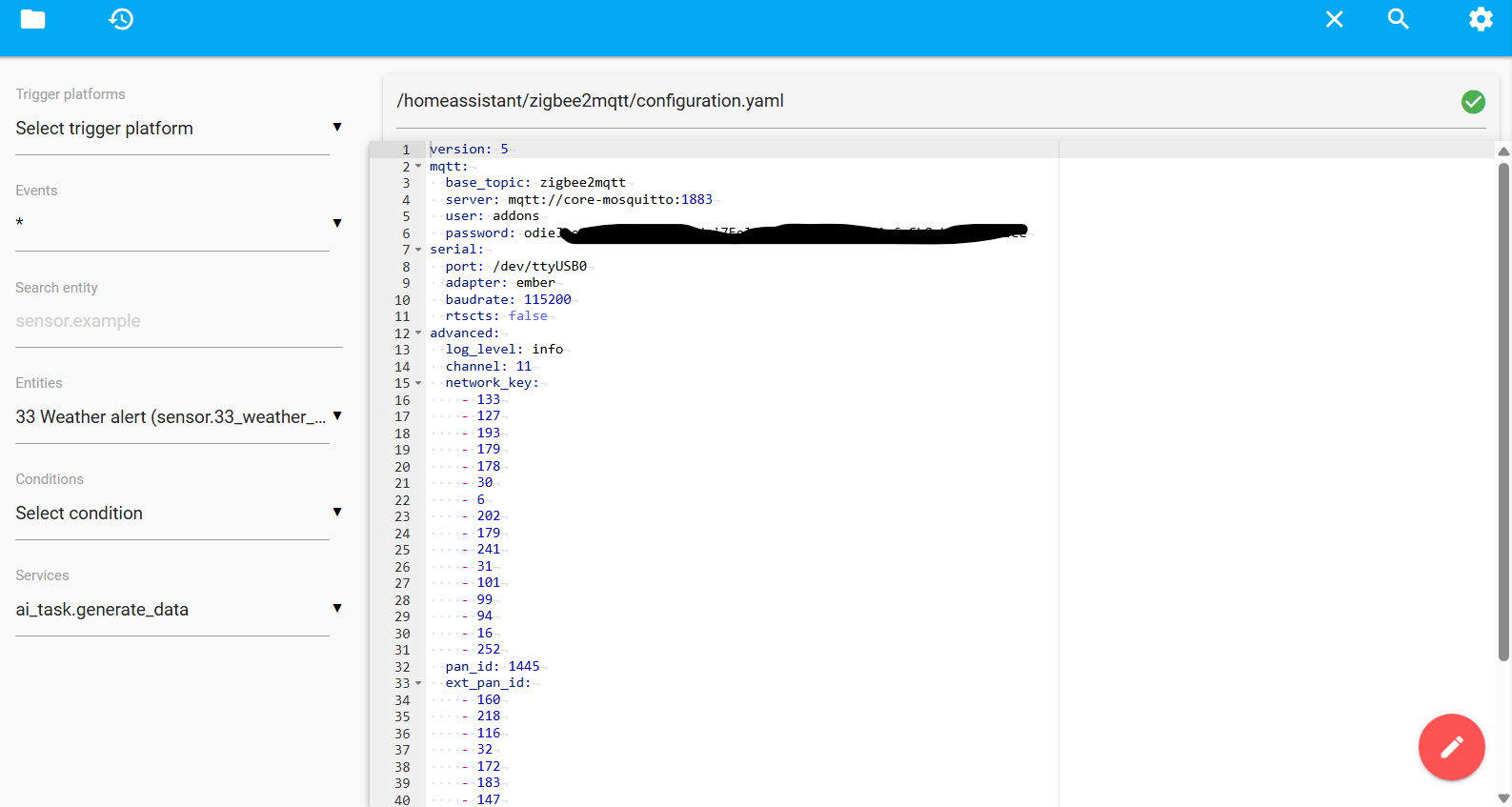

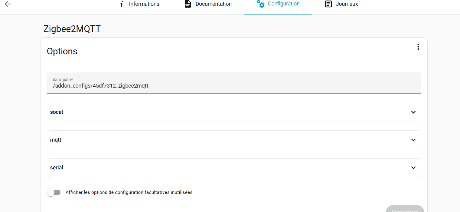

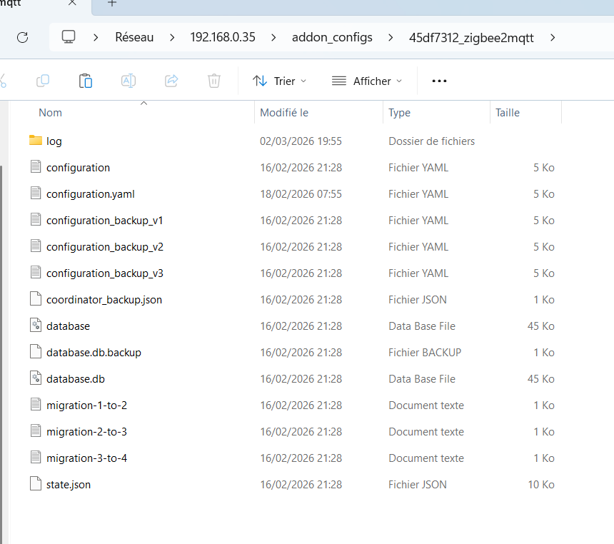

Il faut savoir, là tu montres un dossier dans /addon_configs/ , alors qu’on te parle du dossier /config/zigbee2mqtt/ :thinking:
Si dans la configuration de Z2M par l’UI tu as mis dans data_path /config/zigbee2mqtt/ , les fichiers de Z2M doivent être dans /config/zigbee2mqtt/.
Il faut que le dossier dans data_path corresponde au dossier des fichiers.
Mais tu as raison, je mélange à force de faire des modif…
Je me reconcentre et fais les bonnes modif
