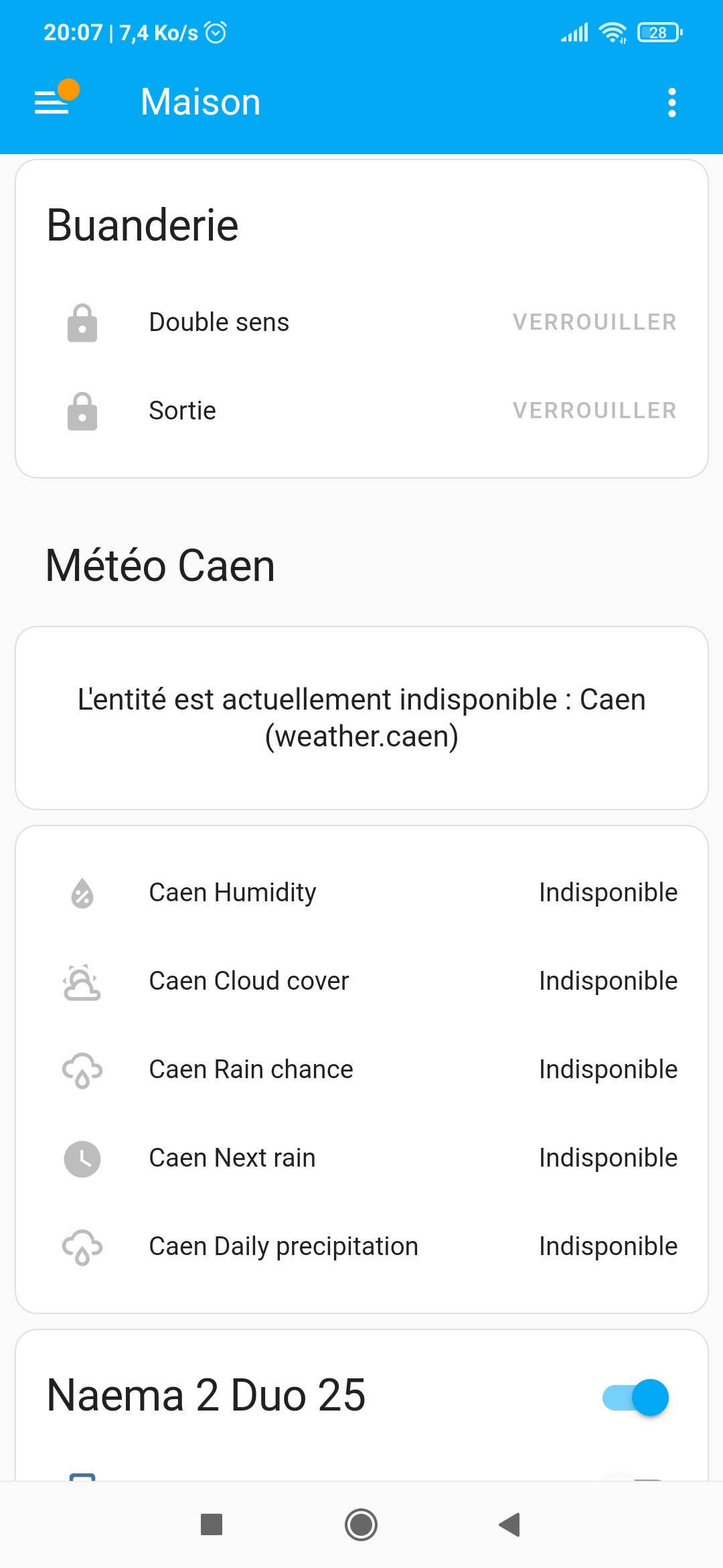

Depuis le début de mon installation (1 mois environ), j’ai régulièrement des « crash » je ne sais pas trop ce que c’est mais tout es indisponible. et le seul moyen que j’ai de tout récupérer c’est de débrancher/rebrancher la Rpi…
Je peux pas la copier pour l’instant vu que le crash est en ce moment. Je n’ai pas encore redémarré au cas où il y aurait des infos à choper.

Parce que je crois que redémarrer ne relance pas mes éléments indispo

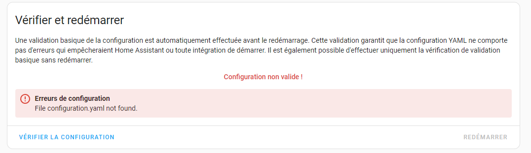

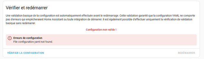

J’ai tenté une vérif de config ça me donne ça:

il manque le fichier configuration.yaml, comment il la pu être supprimer ?

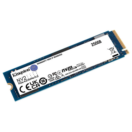

OK, tu utilise un SSD M2 NVME qui est le plus énergivore pour un SSD.
Citation
M.2 NVME
Il s’agit de la classe de transmission la plus performante (et la plus chère ) ! Ils nécessitent plus de puissance que les autres types de disques et les boîtiers NVMe augmentent souvent les exigences jusqu’à nécessiter potentiellement un hub USB alimenté pour démarrer (en particulier avec un boîtier) . Consultez la section « Alimentation requise » ci-dessous pour plus d’informations.

N2 NVME n’est pas plus rapide pour éviter les latences?
